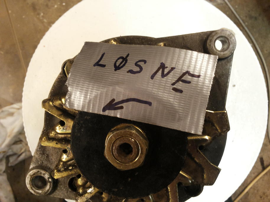

Roger jo Svart 18.November.2013 Link til dette innlegget Svart 18.November.2013 (redigert) Kommer du til med en slik elektrisk hjulmuttertrekker som de fleste har slengende i garasjen etterhvert? De kan slå løs gjenstridige bolter noen ganger. Mange ganger bedre med slag istedefor å seigdra med latmannsarm og 2m rørstump... For å slippe "Syneseing" har en 70 A ISKARA i garasjen. Er det ikke lettere å fjerner hele dynamoen?? Redigert 18.November.2013 av roger-jo (see edit history) Sitér dette innlegget Kokekyndig maskinist kjent på kysten. Link to post
Philonica III Svart 18.November.2013 Emnestarter Link til dette innlegget Svart 18.November.2013 ? Sitér dette innlegget Link to post
Komodo Svart 18.November.2013 Link til dette innlegget Svart 18.November.2013 Er det ikke lettere å fjerner hele dynamoen?? Nå var det vel ikke reimskiva på dynamoen som skulle av for å bytte reg-reim Sitér dette innlegget Draco 20 blir jolle Skroggjennomføringer og materialkvalitet DIY Badeplattform DIY Anker i syrefast Link to post
