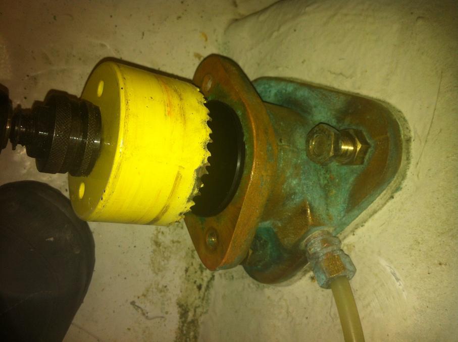

Neste step nå var å benytte hullsag, og sage av de to flensene på bosset. Etter anbefaling fra leverandøren av pakkboksene tok jeg sikte på å sitte igjen med en rørstuss med utvendig diameter på 76mm. Jeg lånte derfor med meg ei 80mm hullsag fra jobben. Trekker en fra godstykkelsen skulle jeg da sitte igjen med en Ø76 skilling, perfekt.
bilde
Benytter en ei høykvalitet bimetall hullsag er det ingen sak å sage gjennom bronse som her, eller andre myke metalliske materialer som støpejern, sink, messing og lignende. Kunsten er å kjøre sakte, maks 200RPM med Ø80 sag, og pøse på med kjølevall. Jeg benyttet rødsprit, men tror at vann fra hageslangen går like godt.
bilde
Jeg har forelsket meg i cordless verktøy, og kjøpte meg for et års tid tilbake en 18V AEG Lithium Ion drill med stor kjoks. Har så langt ikke angret et sekund da denne handterer de store jobbene uten problem. Jeg kjørte denne på laveste hastighet og gnagde meg gjennom 30mm bronse med hullsaga på rundt halvtimen. Drillen holdt turtallet svært godt og batteriet som ikke var fulladet ved start holdt helebilde
Her er utstyret du trenger i tillegg til drillen og ei flaske rødsprit. Høykvalitet bimetall hullsag av merke Hasco, Bosch, Cotech el.. En guide for hullsaga av plast el. Her laget av POM, med tilhørende pinne som passer i guiden. Guiden og pinnen fulgte med i settet når jeg kjøpte pakkboksene.
bilde
Ger er guiden på plass i bosset og jeg er klar til å starte.
bilde
......og her er jeg vel så og si gjennom. Legg nerke til all spona. Blir en del når du skal gjennom totalt 30mm gods

Og her er jeg i gjennom. Ingen høyglans overflate som en ser, men det er hensikten for å sørge for at slangen sitter godt forankret til bosset etter at slangeklemmene er trukket til.
bilde
bilde
Og slik ser pakkboksene ut, med integrerte cutlesslager og to nipler for vanntilkopling. Med i settet, som jeg ikke har bilde av foreløpig er reservesett med simringer som skal tres inn på akslingen. Med disse på plass er det en enkel sak å senere bytte simringer uten å løsne akslingene fra klemflensen, om det skulle bli behov for dette

"Patenten" med å bruke hullsag på den måten er det mest kreative jeg har sett på lenge! :thumbsup:

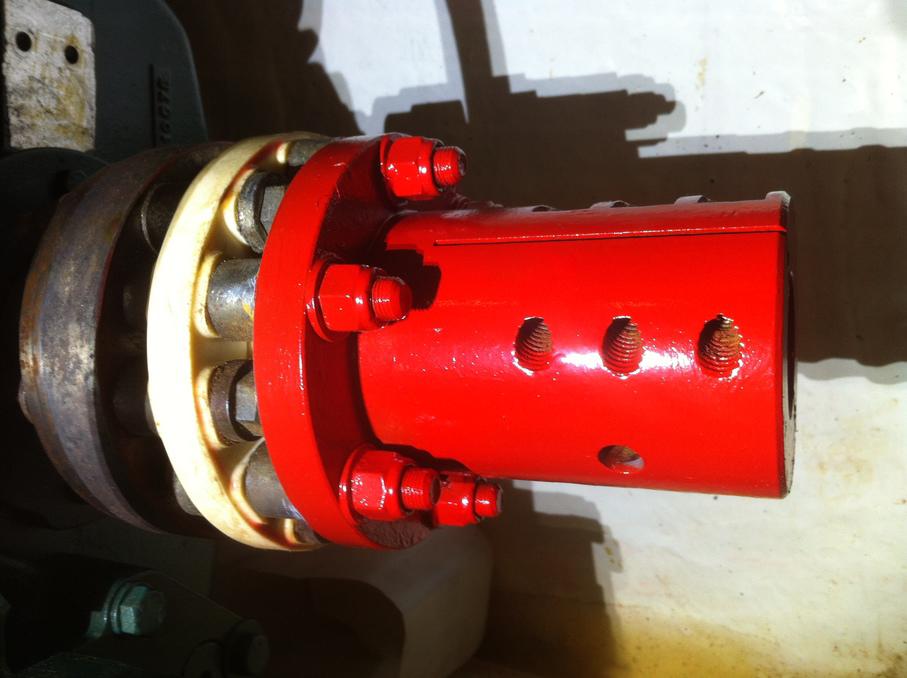

Jeg pleier å "steda upp etter meg" når jeg har vært inne å gjort slike jobber. Synes det hører med til jobben at det bør se ut tilnærmet som nytt når jeg er ferdig. Er ikke på langt nær alltid jeg lykkes med det, men jeg tror at alltid ser det bedre ut enn da jeg startet. :rolleyes:
Klemmflensene fra Fairline er originalt malt i signalrødt. Det pleier ikke gå så svært lang tid før malingen begynner å flasse av, og eksponerte flater begynner å ruste. Selve skroggjennomførongen med cutlesshuset leveres i ubehandlet bronse. Ser lekkert et når det er nytt, men det går heller ikke her lang tid før det begynner å irre. Etter noen år i saltholdig atmosfære ser det riktig så begredelig ut.
Jeg vasket begge delene i sitronsyre, før jeg ga de to strøk med Sea Jet 077 2K primer for metall og aluminiumsbåter. Har benyttet denne før til alt metallarbeide som skal lakkes og er meget fornøyd med kvaliteten og vedheftet det gir til metall.
bilde
Vasket
bilde
................primet
bilde
....og lakkert
bilde
Er ikke så mye som gjenstår nå etter prøvemontasjen. Montere propellene, og feste akslingen til pakkboksene med spennhylser. Spennhylsene var et sant h´vete å få av, men tror de skal bli noe enklere å få banket på plass igjen. Ellers skal jeg plugge det originale vanninløpet og trekke slange mellom de to pakkboksene. Trur det kan være lurt for oss som ofte lunker agårde på én maskin
