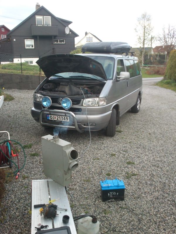

Seilaren Svart 23.April.2014 Emnestarter Del på Facebook Svart 23.April.2014 I dag fikk jeg den nye pumpen, så da var det bare å kaste seg rundt... Måtte sette over det røret der oljen kommer ut av pumpen fra den gamle til den nye. Passet perfekt etterpå! Fikk hentet strøm fra bilen, og fyrt opp.... Startet med en gang.. Var veldig hvit røyk, og liten varme i starten. Så løsnet jeg på en skrue under brennkammeret, den store der som returoljen kommer ut. Da varmet apparatet mye bedre, men sotet veldig mye.... Hva er rett her. Skal denne være åpen, slik at flammen er synlig inni apparatet, eller skal skruen strammes helt igjen? Sitér dette innlegget God samvittighet skyldes ofte dårlig hukommelse. Fritjof Brandt Link to post Share on other sites More sharing options...
I.M.S. Svart 24.April.2014 Del på Facebook Svart 24.April.2014 Pass på at lokket på siden av varmeren sitter på plass og er tett hvis ikke blir det for lite luft til forbrenning. Sitér dette innlegget Link to post Share on other sites More sharing options...
Seilaren Svart 24.April.2014 Emnestarter Del på Facebook Svart 24.April.2014 Lokker satt godt på plass, og det var god trekk.. Sitér dette innlegget God samvittighet skyldes ofte dårlig hukommelse. Fritjof Brandt Link to post Share on other sites More sharing options...
I.M.S. Svart 25.April.2014 Del på Facebook Svart 25.April.2014 Dersom du har brukt servicesats fra Wallas, er hullet i nedre veke ca 5 mm. På 1800B skal dette hullet være 14 mm. Hvis ikke kan det bli et overskudd av lampeolje i brenneren. En annen ting jeg har observert er at ved bytte av pumpe, kan den nye pumpen ha et høyere trykk en den originale slik at den gir for mye parafin i forhold til luft Normalt sett skal overskuddet komme ut av retur, men blir det alt for mye, er det begrenset hva denne kan ta unna. Jeg antar at avgitt mengde fra pumpen ikke bør overskride ca 2,5 - 3 ml/min ut fra røret som er skrudd inn på brenneren. Sitér dette innlegget Link to post Share on other sites More sharing options...
