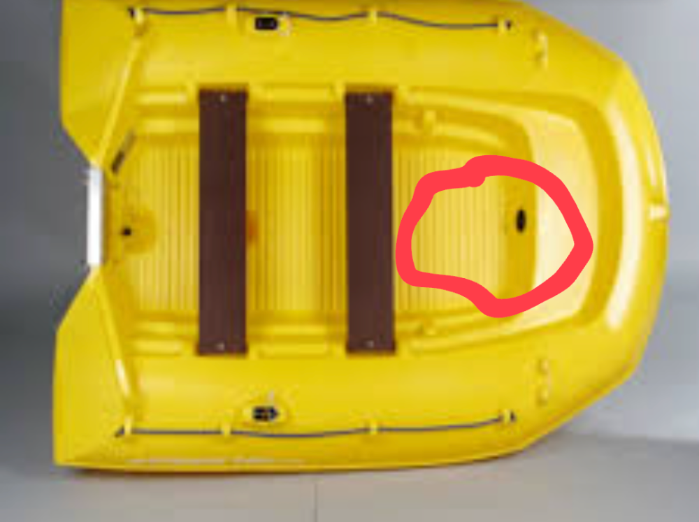

To mann setter vel greit den båten på snuta inn mot en vegg eller noe slik at du får ut alt, hvis hullet er i baugen? Eller bare snu den med bunn i været og løfte litt i akterspeilet, da blir jo baugen laveste punkt.
Ikke fullt så lett dessverre. Se bildet- med markering av hvor hullet er..

Komodo skrev 56 minutter siden:
Hva med å sette båten på nesa med akterspeilet tett opp, og suge ut vannet med ei pumpe?
Honduras skrev 55 minutter siden:
Hvis du legger båten på bakken og løfter den en halvmeter i akterenden er vel det hullet rett over det som blir det laveste punktet i kjølen?
Er vel det som må bli løsningen ja. Får forsøke å sette den på "snuten" og få så mye vann som mulig ut med en pumpe.
