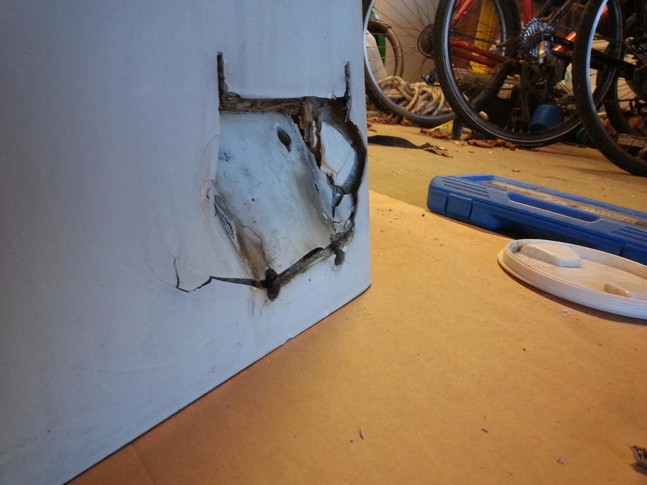

Da skal jeg prøve meg på noe jeg ikke kan :worry: Bøylen som styrer tauet er slått et stykke inn i ankerkassa. Om dette skyldes vinsjbruk eller sammenstøt med land vet jeg ikke. La merke til det etter å ha hatt båten i et par måneder.
Planen er å kutte bort det som er trykket inn og så en del mer på innsiden for så å støpe det igjen. Det er forhåpentligvis ikke for vanskelig. Har aldri jobbet med glassfiber eller gelcoat før.
Slik ser skaden ut på utsiden:

Har du god tid og ikke er så opptatt av vekten ville jeg droppet finer og lagt på 10-15 lag med 300 g matte og polyester. Husk kun 3-5 lag av gangen og fortsett med neste runde før forrige har herdet helt ut. Vaske med action og legge nye 3-5 lag. Da får du en kasse med solid bakvegg og aldri vil trekke vann. Husk at polyester svetter voks når den herder
( vedheft)
Redigert av Tjorven III (see edit history)
( vedheft)
Hei jeg støtter Tjorven III på dette. Bygg opp med glassfiber.
larss
Helt enig med gutta over. det vil uansett trekke vann inn i fineren her fordi
dette ankerbeslaget / staget alltid vil være "harhent" med kassa. ( innkjøring av anker og dulte i bryggekanter)
Mye belastning blant annet rundt bolthulla, som da fort kan bli et lekkasjepunkt.
En annen mulighet for å bygge styrke måtte være å støpe inn en syrefast plate i stede for finer.
Da får du fordelt kreftene bedre
