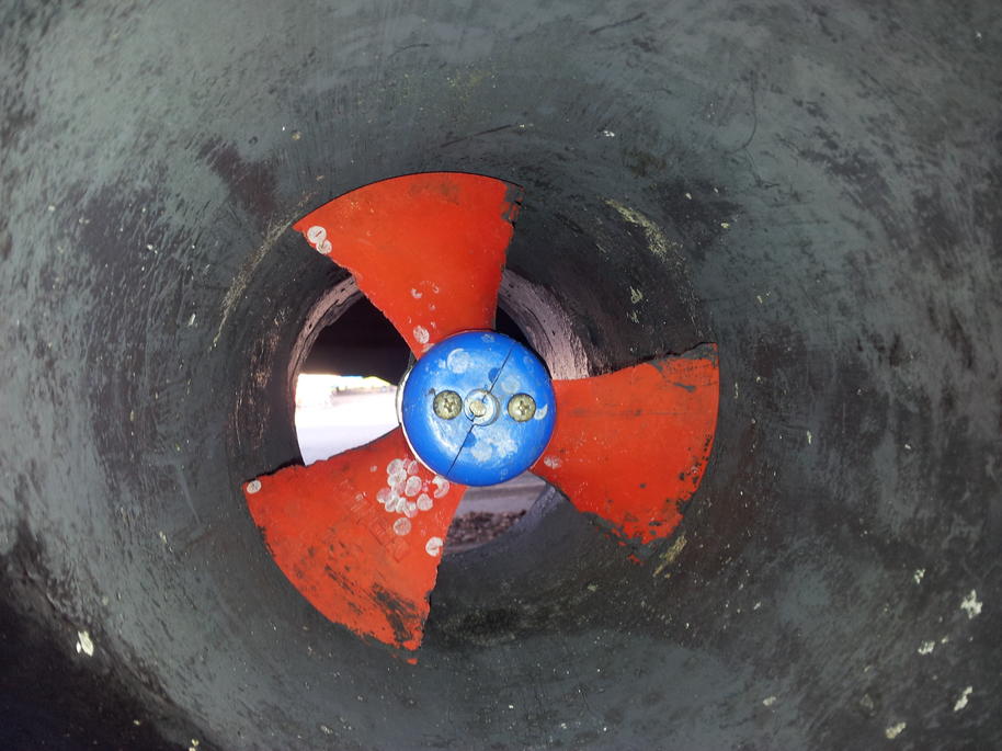

Kaptein Z Svart 16.Mars.2014 Emnestarter Link til dette innlegget Svart 16.Mars.2014 Takk for det Flyrikk :) Husker jeg i en periode vurderte en Barracuda lik den du har. Fine båter. Fantastisk innsats og jobb du har gjort med din. Imponerende! Tenkte også å nevne hva som skal gjøres med båten: Skjære til nye puter til salong inne, og sy trekk til disse (jobber med dette nå) Ny septikkpume/kværn (den er skiftet i fjor, men mangler å feste den) Vanlig vår-puss med skraping/maling av bunnstoff og ny sink. Motorservice med skifte av dieselfilter, oljefilter, multireim. Skifte propell og sink på baugthruster Skifte ut gasslanger til kokeapparat Gjøre om på utvekslingen til roret. nå er det 13 omdreininger fra fult stb. til fult bb!!!! Ratter jo som en gal man når man skal inn trange steder... Montere nye lanterner, søkelys og horn. Installere to batteribanker til med brytere skillerele osv. 2x140 Ah AGM til forbruk og 1x140 Ah AGM til baugthruster. (2x120 AH start fra før) Montere automatisk lensepumpe. Tette lite hull i toppen av septiktank, samt gå over tanken og skifte alt av slanger. (mulig hele dørken innvendig må rives...) Fikse ankervinsj. går kun ned ikke opp (hører bare klikk i releet) Få igang autopiloten (en ur-gammel sak som for øyeblikket er ute av modus) Få igang dieselvarmer (en ur-gammel sak som for øyeblikket er ute av modus dette også) ++++ På sikt er også planen nytt komplett el-anlegg, nye instrumenter og mulig styrekonsoll, ny kalesje (foreløpig får det holde med en vask og gaffa-teip...), pusse og olje/lakke div treverk ++++ Kan også nevnes at det skal gjøres til budsjettpris..... Sitér dette innlegget Link to post

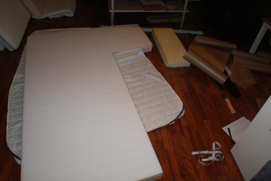

Kaptein Z Svart 18.Mars.2014 Emnestarter Link til dette innlegget Svart 18.Mars.2014 Da har jobben med å skjære til skumgummimadrasser til innvendig salong begynt. Tre madrasser i str. 10x140x200 kjøpt inn fra Ikea. Første pute ferdig. Da var sitteputene til salongen ferdig. Sitteputer, ryggputer, pute til førerstol og ekstra pute for å gjøre om salong til seng.. Blir mye rot i stua til min bedre halvdel sin store frustrasjon... Verktøyet jeg bruker for å skjære skumgummi. Glava isolasjonkniv. Fungerer utmerket Da er det klipping av stoff som står på menyen... Sy-hjørnet... Heller ikke altfor populært at man bruker hele spisebordet til å sy. Leieboeren i kjellerleiligheten synes heller ikke det er fantastisk å høre ratttatatatatatatatatata fra symaskinen til langt på natt. Stoffet som blir brukt til putene er lys grå møbelruskinn fra stoff og stil. Nærmeste man kommer alcantera/microfiber uten å måtta ta pant i boligen for å få kjøpt det... Sitér dette innlegget Link to post

Kaptein Z Svart 21.April.2014 Emnestarter Link til dette innlegget Svart 21.April.2014 Takk for det Roger og Olina. Har vært en del på båten nå i påsken og gjort noe småtteri for å få den klar til vannet. Rør før bunnstoff og ny sink. Etter stoffing og ny sink. En svært fornøyd hjelper, eler når sant skal sies var det faktisk hun som malte røret helt selv Fikk også klint på litt bunnstoff andre steder også Fikk også gjort litt annet småtteri også. Bl.a. begynt å røske ut litt av det gamle kaoset av ledninger og montert en ny lensepumpe. Bilder kommer. Fikk også revet ut det gamle gass utstyret og lagt opp nytt rør. Mangler å koble til kran, lekkasjetester og slanger. Gammelt gassopplegg. Hva i alle dager er poenget med å ha lekkasjetester plassert der? vil man ikke da bare finne ut om der er lekkasje mellom tester og avstengingskranen? Ellers håper jeg alle hadde en flott påske Sitér dette innlegget Link to post

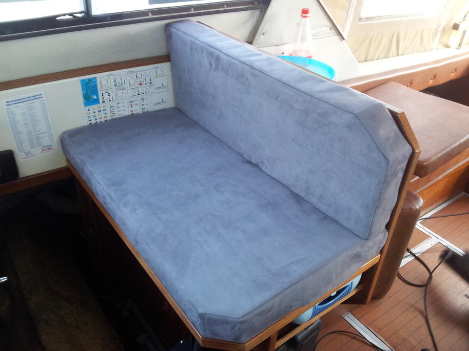

Kaptein Z Svart 6.Mai.2014 Emnestarter Link til dette innlegget Svart 6.Mai.2014 Var en tur i båten på søndag og vasket og ordnet litt. Det første som møtte oss på vei opp i båten var bevis av besøk den siste tiden... Bildet er fra kassa til ankerkjettingen på badeplattformen. Det er nå uansett ett hyggligere besøk en de som har vært der i vinter og tatt skralle settet mitt og slangene til oljesugepumpa. Håpløst at man ikke kan ha noe i fred! Nabobåten hadde blitt frastjålet stereoanlegg og to brytere!?!? Endelig er jeg ferdig med å sy putene til kapteinstolen og salongen inne. Satte de også inn i båten nå Madrassen som er ferdig limt og sydd trekk til ble også satt inn i båten Putene blir dessverre litt skrukkete etter man har sittet litt i de. Laget trekket rimelig "trangt", men skulle vel kanskje laget det enda "trangere". Blir kanskje litt bedre etter en forsiktig runde vask i maskinen til høsten (kontrollert krymping )? Eller så tror jeg kanskje det har litt med stoffet å gjøre siden det ikke er noe stretch i det?? Erfaringer fra andre som har brukt stoff av typen møbelruskinn? Mangler bare å sy ferdig puta som skal legges i når salongen skal gjøres om til seng . Fikk også oppgradert baugpropellen fra en gammel sliten 3 bladers til en ny fin 6 bladers. Håper det blir litt mere futt i sakene nå Ny sink på plass også til baugpropellen Den gamle brytepinnen var forresten på grensa til umulig å få ut, men etter masse hamring, dunking, klemming, banning, smøring, lirking, blod, svette mer banning, skalling og litt til dunking så kom den ut og ny kunne settes inn. Ny fin propell på plass Sitér dette innlegget Link to post
