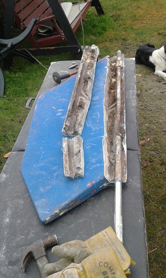

Jan G Svart 20.Januar.2015 Emnestarter Link til dette innlegget Svart 20.Januar.2015 (redigert) Ikke rart det var masse dødgang på rorkulten da. Men fant det ut jeg. https://baatplassen.no/bildearkiv/54/54070/10730834_10152850284507744_8180029142728722824_n.jpg Redigert 20.Januar.2015 av Jan G (see edit history) Sitér dette innlegget Link to post
Jan G Svart 20.Januar.2015 Emnestarter Link til dette innlegget Svart 20.Januar.2015 Bare å sveise fast stålbøyle til rorakselen igjen og støpe sammen så blir det en ny sommer snart på stø kurs, hehe. https://baatplassen.no/bildearkiv/54/54070/10150538_10152850284357744_6675062167578436499_n.jpg Sitér dette innlegget Link to post
