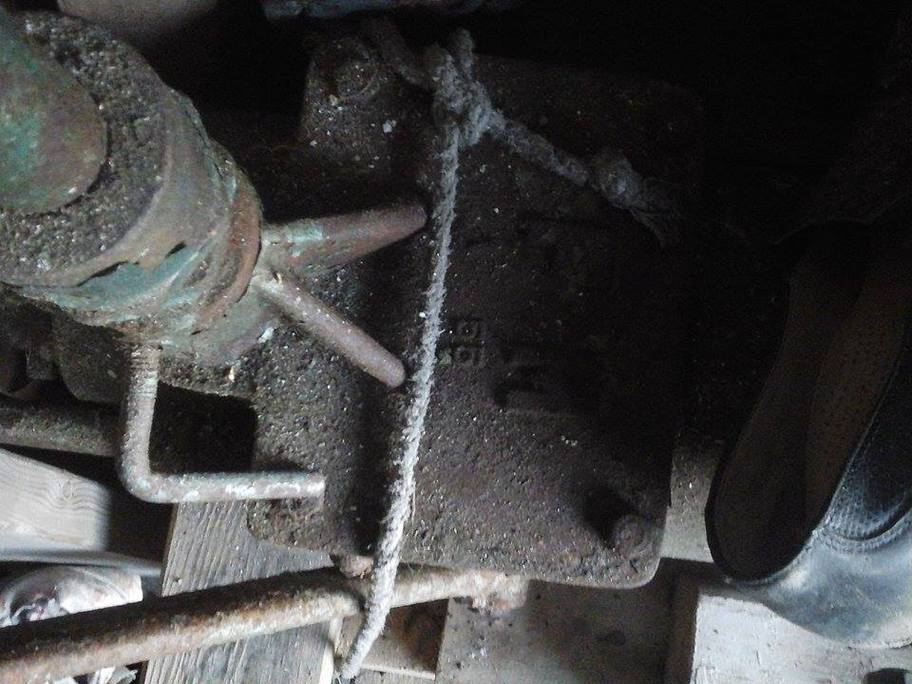

Du har fått deg ein veldig flott motor! Den er botnsolid og har mange fleire år føre seg om du gir den ein god overhaling. Eg har akkurat den same motoren, ein FM C-2, 4hk. Min er frå 1952. Den stod i ei sørlandssnekka som eg kjøpte for 15 år sidan, men skule, militæret og utdanning gjord at eg måtte reisa frå løa heime, og lite vart gjort før eg tok opp at prosjektet for nokre år sidan. Under finn du ei oversikt over kan eg gjorde.
Men, motoren kan gå fint, sjølv om den ser ut som ein rustklump, så det er ikkje alltid naudsynt å demontera motoren heilt. Den magneten du hadde funne på finn.no såg ut til å vera av rett type. Eg kan senda deg ein liten instruksjon eg nytta sjølv då magneten skulle innstillast. Gnisten må koma når stempelet er på topp.
Slik såg motoren ut i 1999:

Motoren vart demontert:
bilde

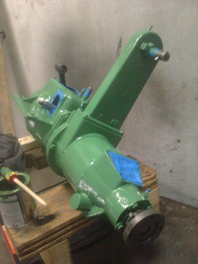

Slipt, reingjort og grunna:
bilde

Desse motorane er bygd etter litt andre spes. enn nyare motorar, så det er mykje gods og metall av høgste kvalitet. Difor fann eg ingen slitasjar, men stempelringane vart skifta, sylinderen vart hona og ventilane vart slipt. Montering:
bilde
Ferdig montert. Den byrja å gå etter andre forsøk, og etter noko fikling på forgassaren, gjekk han som ei klokka.
