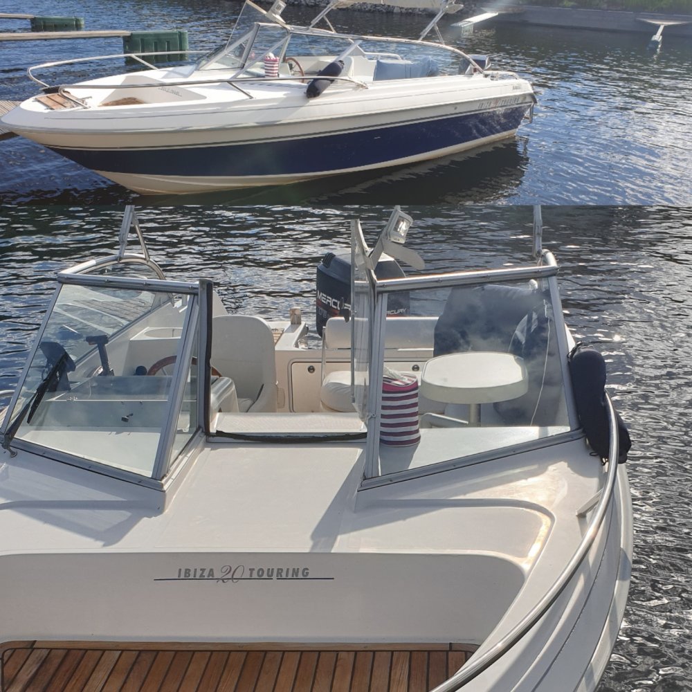

Et dårlig første bilde dessverre, men viser "targa" kalesje løsningen og at barna er like glade i båten som far :-)

Her ligger vi i Strømstad havn på årets første sverige tur (30. mai). Så et par andre baatplassen medlemmer, men fikk meg ikke helt til å komme gå borte for å berundre deres båter og forstyrre dere:-)

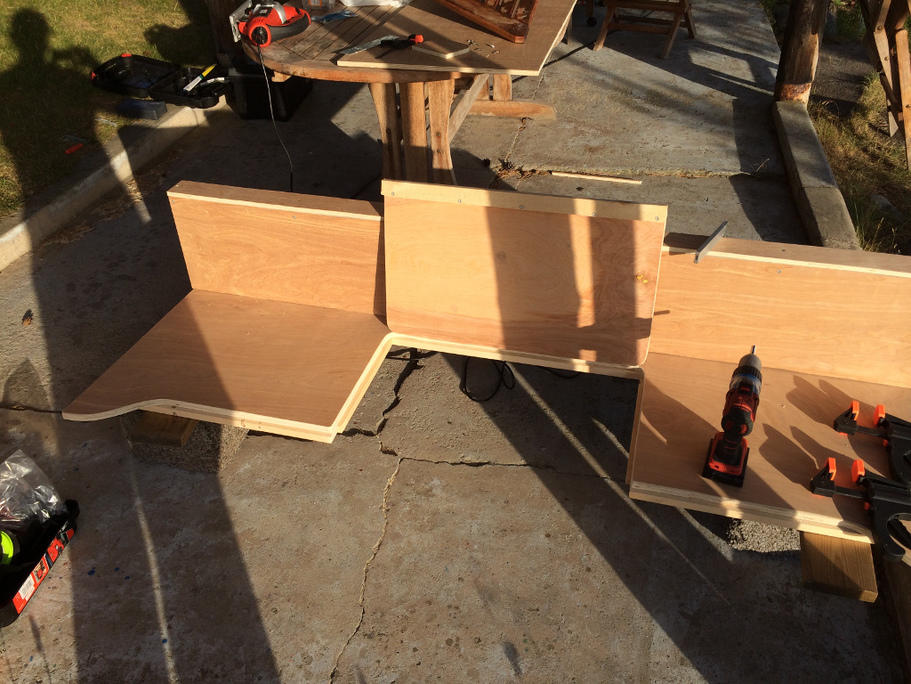

Har skrevet tidligere at når ferien begynte, så skulle det bli benk/solseng bak i båten. Etter å tittet litt på nyere båter av samme typen og sett på dagens Ibiza 20 xxxx modeller. Så fikk jeg endelig landet en løsning som jeg håper og tror blir bra.
Tanken er å lage en ekstra sitte gruppe bak i båten, samt få muligheten til å konvertere denne til en solseng/ekstra sove plass ved andledning. Jeg brukte en del tid på planlegging og samt studere andre båter ( Folk må jo ha trodd jeg var gal når jeg gikk langs bryggene og studerte båtene :-) )
Løsningen ble å lage en fast benk med rygg + luke ned til under motor brønnen. Og noen "flytende" puter med plate som skal "legges" inn når det skal konverteres til solseng. Jeg har også planlagt to oppbevarings rom på hver sin side av luken i midten, tenkte at den ene skulle få rollen som "fryseboks" etterhvert.
En viktig målsetning for meg var at båten skal kunne setter tilbake nesten orginal stand om jeg ikke er fornøyd med løsningen eller evt. neste eier ikke liker løsningen. Så alt festes i eksisterende hull og støtte lister.
Jeg tillater meg å presentere hva jeg har gjort til nå (jeg er ikke ferdig og er vel bare halveis i prosjektet).
Det er veldig lite rette vinkler på en båt som dette så ble veldig mye måling og justeringer for å få benke platen til å sitte helt riktig.
bilde
Men synes jeg traff ganske bra tilslutt.
