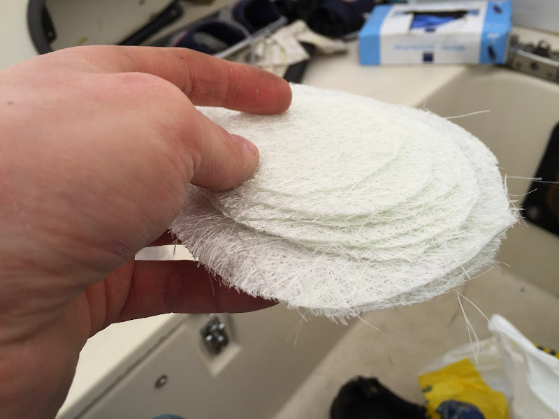

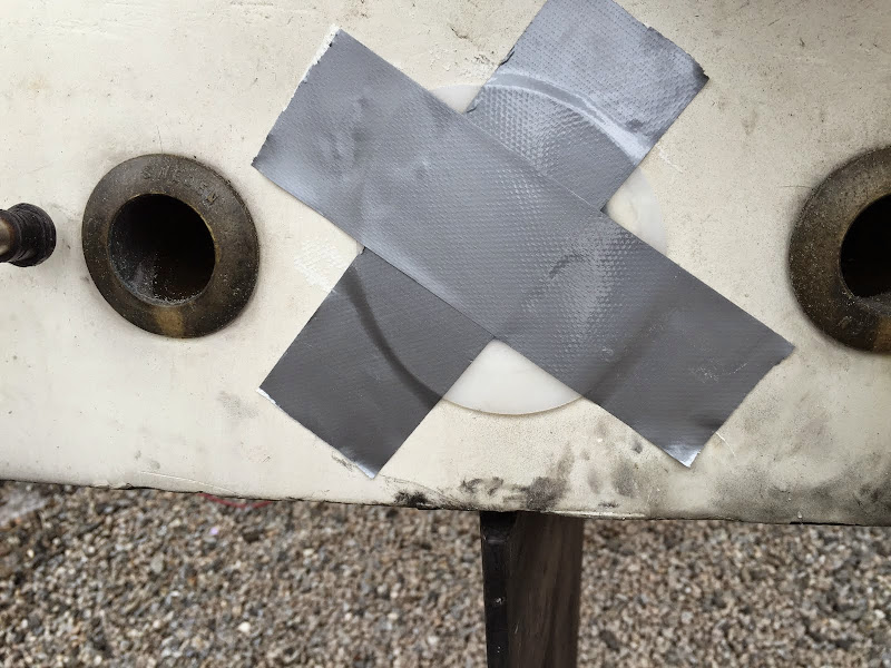

njal Svart 8.Mars.2015 Emnestarter Link til dette innlegget Svart 8.Mars.2015 (redigert) Nå som våren er på vei, var det på tide å få gjort noe med dette hullet. På innersiden slipte vi kanten slik at den ble skrå. Vi tapet plast fra en plastkanne på yttersiden. Sprøyter var kjøpt inn for å blande epoksy. Glassfibermatte fra biltema. 450 g/m² Klippet lapper som ble større og større. Hadde på varme under hele prosessen. Det var hvertfall 20 grader på innersiden. Måtte til med mange lag. Ble sikkert 15 lag. Fortsatt litt pussestøv på ventilene... Ferdig Får male over en annen gang. Neste helg skal dette sparkles. Seasea har gelcoat sparkel til Maxi Fenix i riktig farge. Redigert 8.Mars.2015 av njal (see edit history) Sitér dette innlegget Båten min:Livet med Tortuga, Maxi Fenix 28 fot Link to post
