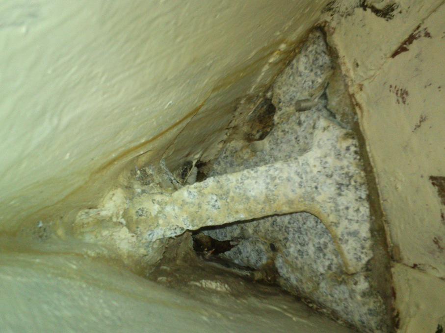

HaHa Svart 10.August.2014 Emnestarter Link til dette innlegget Svart 10.August.2014 (redigert) Takk for oppmuntringer! Forstagsfestet er en utfordring. Jeg vet ikke hvor vanskelig det er å fjerne det eksisterende korroderte beslaget. Jeg ser derfor for meg to muligheter. Her er den ene: Hvis det lar seg fjerne er en løsning å lage et nytt beslag i syrefast, slik det er gjort på en Swan 44 (vist i bildene under). Jeg vil tro S&S lar meg få en kopi av relevante tegninger. Redigert 10.August.2014 av HaHa (see edit history) Sitér dette innlegget Link to post

Dinamo Svart 14.August.2014 Link til dette innlegget Svart 14.August.2014 Jeg får fjerne det som fjernes kan av bolter, utstyre meg med et arsenal av verktøy (spett, hammer, meisel, baugfil, ... flere forslag...?) Eg trur at eg vil foreslå rettsliper, hvis du har strøm tilgjengelig, og eit passe utvalg i verktøy til denne. for å sei det slik: den hyler i samme toneleie som eit tannlegebor, og må behandlast like forsiktig, men den er mykje mykje større. Sitér dette innlegget Link to post

pacuare Svart 15.August.2014 Link til dette innlegget Svart 15.August.2014 Vinkelsliper passer både til å fjerne stål og ødelagt glassfiber. Jeg hadde ikke flyttet fortaget, men bygd opp baugen på nytt i glassfiber. Da får du skikkelig feste mellom skrog og dekk også. Reparer slik at det blir like solid som nytt, ellers kan du nesten glemme å hele båten. Sitér dette innlegget Link to post
Gunga Din Svart 15.August.2014 Link til dette innlegget Svart 15.August.2014 det er riktigt flytter du forstaget akterut kommer båten bli mer logirig.......det for du prøve o unngå Sitér dette innlegget S/Y Gunga Din Link to post
Festina_Lente Svart 15.August.2014 Link til dette innlegget Svart 15.August.2014 Klart du får av det gamle forstagsfestet. Alt går! Noen ganger tar det bare lengre tid - og flere runder med gode råd fra baatplassen. Ta ett problem om gangen. Ikke gå for fort frem, men stopp opp når du møter alvorlig motstand. Problem: få ut alle skruene i rustrfritt som vi ser på bildet. Mitt forslag: Først rikelig med 55-6 over en periode, så varme opp. Bruk en skralle fra pipesettet og setter på korrekt størrelse skrubits som matcher 100 % på skruehodet (må være stor nok!).. Legg kraft rett nedpå skrallen og få en kamerat til å dra, evt. forleng skrallens arm så du får mer moment. Lykke til! Sitér dette innlegget Link to post
Dinamo Svart 15.August.2014 Link til dette innlegget Svart 15.August.2014 Dremel ?! Det var større maskin enn Dremel eg hadde i tankane, når eg nevnte rettsliper. La det ogso vera sagt at rettsliper og vinkelsliper er vidt forskjellige maskiner, ting som er vanskelig eller umulig å komma til med vinkelsliper kan vera grei sak for rettsliperen. Men rettsliper eller vinkelsliper, bruk den med forsiktighet! Magne Sitér dette innlegget Link to post
Smurph Svart 15.August.2014 Link til dette innlegget Svart 15.August.2014 Det forstagsfestet ser rimelig sprøtt ut. Kanskje det går å meisle det ut med en Hilti? Hvis du ender opp med å kappe av baugen bør du vel sørge for å ta en avstøping først, slik at du får en form til å støpe ny baug. Sitér dette innlegget Bundin er bátleysur maður Link to post
Gunga Din Svart 15.August.2014 Link til dette innlegget Svart 15.August.2014 Det var større maskin enn Dremel eg hadde i tankane Magne det førstår jeg ........min tanke gikk til en liten Dremel....det går o gjøre underverk i trange utrymmen, med en sånn nesten liten tannlegedrill eller kapp Sitér dette innlegget S/Y Gunga Din Link to post
Festina_Lente Svart 15.August.2014 Link til dette innlegget Svart 15.August.2014 Går det ikke å fjerne toppen av beslaget (på utsiden først) - og så se om ikke underdelen lar seg bende løs etterpå? Sitér dette innlegget Link to post
Gunga Din Svart 15.August.2014 Link til dette innlegget Svart 15.August.2014 Ta ett problem om gangen. Ikke gå for fort frem, ................... helt enig.....ta det med ro.......... men skulle lusten innfinne seg ............så kan du ju gjøre som Br Jakobsson i Källviken. (de er de som bygger Fantasierne!) modifisere hele overbygget til IW31an http://sparkmanstephens.blogspot.se/2011/02/design-1899-iw-31-class.html som Anonymous skriver Does anyone know the story behind the boat pictured above? It is by far the best looking boat I have ever seen and I would love to know more about how and by who it was brought back to that condition. Sitér dette innlegget S/Y Gunga Din Link to post
Krimart Svart 15.August.2014 Link til dette innlegget Svart 15.August.2014 Jeg håper du planlegger å beholde dekksbeslaget, det så jo flott ut. M.h.t det koorderte festet: Har du vurdert slik glidehammer som biloppretterene bruker? Når alle skruer er fjernet kan kanskje det gjøre at det kan bankes ut, hvis du får festet glidehammeren. Sitér dette innlegget Link to post
HaHa Svart 15.August.2014 Emnestarter Link til dette innlegget Svart 15.August.2014 Takker for flere nyttige innspill! Jeg har en Dremel og en slik en med et lass med de kraftigste kappeskivene og et lass med tålmodighet kan nok gjøre jobben. Det er så trangt at det er vanskelig å komme til med mye grovere rett-/vinkelsliper. En liten vinkelsliper er nok også nyttig. Festina: En del (om ikke alle) av boltene som går gjennom dekket er allerede røket. Se bilde tidligere i tråden. Men jeg har tenk noe a la det du foreslår for de gjenværende. Gunga: Hvis pengene innfinner seg ville jeg uansett ikke gjort som Br. Jacobsson. Verken rattstyring eller mahognioverbygg, men kanskje noen nye Dorade-bokser. Krimart: Jeg satser på å ødelegge minst mulig. Det inkluderer å beholde dekksbeslaget og i hvertfall unngå å måtte bygge baugen opp igjen. Takk for tips om glidehammer. Det er sannsynligvis mulighet for å få feste for en slik. Sitér dette innlegget Link to post
