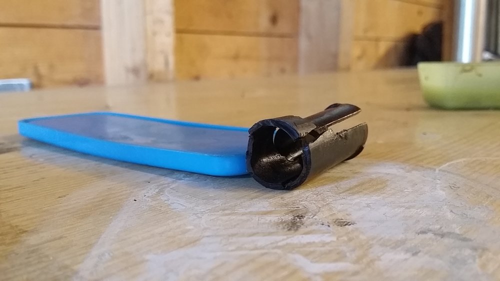

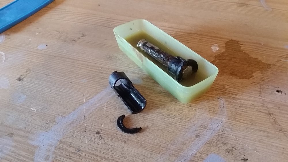

Nå har jeg endelig fått ut bolten etter 4 år. ?
Det var også en plast dings som bolten var inni, men den ble ødelagt. Prøvde finne delen på boat.com men fant den ikke. Noen som vet hvordan jeg fester denne igjen og hvor man får ny plast dings? ☺
