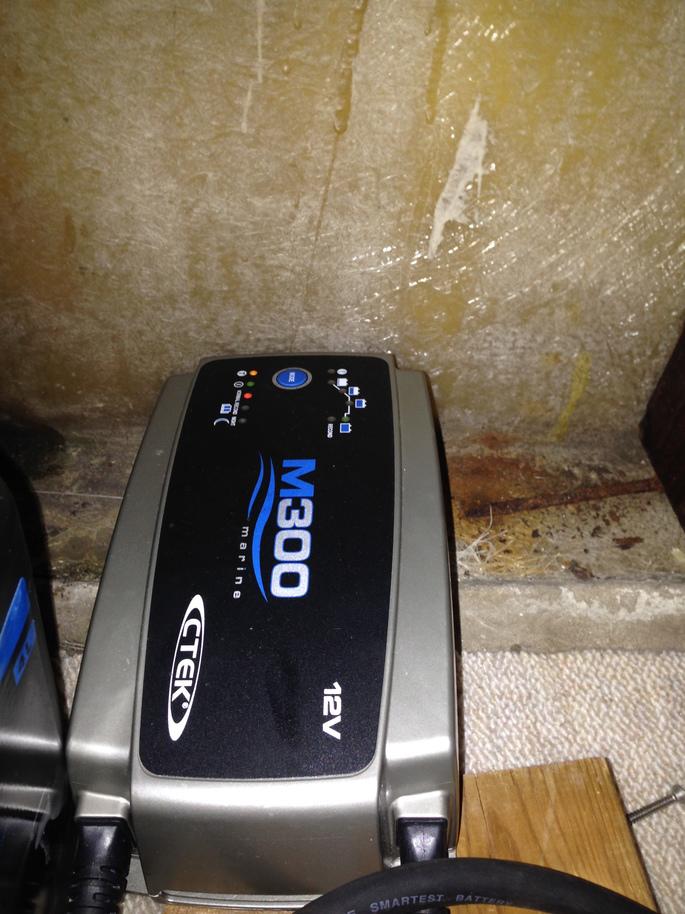

Alexjoha Svart 10.Desember.2014 Emnestarter Del på Facebook Svart 10.Desember.2014 Fikk også montert inn en vedlikeholds lader Den ene batteripakken var nesten tom for strøm da jeg ikke hadde en ladefordeler montert inn før nå... Så det fikk jeg også montert inn.. Det ser ikke bra ut bak i motor rommet.. men det er noe jeg får fikse på når jeg skal starte på interiøret.. da skal alt samles under benk.. denne er lukket i dag.. så ikke så lett og få montert noe ned i der Kjekk liten lader VSR montert off for et kaos.. klør etter og fikse opp bak i her.. men det skal gjøres når båten skal på land.. må bytte noen bunnventiler og et par rør som lekker litt vann... så er ligsom ikke helt vits i ennå... Det er i alle fall 2 forbruks batterier og et start batteri Sitér dette innlegget Link to post Share on other sites More sharing options...
