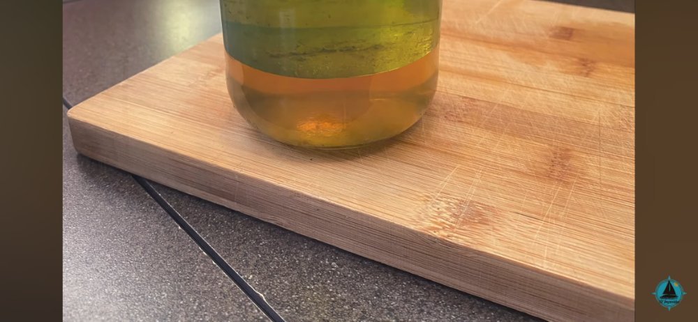

Hulda Svart 2.Desember.2025 Emnestarter Link til dette innlegget Svart 2.Desember.2025 En avsporing, som jeg legger her. Det kommer sikkert fler. Jeg tittet på en YouTuber som går under navnet SVimpavadius, eller noe i den duren. Han fikk stopp på vei over Middelhavet grunnet kondens på tanken. For han hadde ikke full tank. Dette var bildet han la ut: Jeg skrev en kommentar at det er umulig å få flere desiliter møkkete vann som kondens. Og at kondens er en 'urban myth'. Den gikk han ikke på. Rett og slett fordi dieselen blir brukt til å kjøle dysene og går varm tilbake på tanken. Tror han har samme motoren som @Bitteliten. Eller muligens en tilsvarende Volvo. Så det er ikke bare her til lands man sliter med at dieselsystemet produserer mengder med vann. Sitér dette innlegget Link to post
Bitteliten Svart 2.Desember.2025 Link til dette innlegget Svart 2.Desember.2025 På ca 1000 motortimer fra Norge og rundt halvemiddelhavet, nå opp hele Adriaterhavet har vi ennå ikke opplevd vann i vannutskillere. Vi fikk stopp på utsiden av Biscaya - tett propp i stigerøret. Om det var mange års gammal morro eller dårlig diesel i London vet jeg ikke - men jeg heller mot det siste. For vi har rista løs det meste av gammelt slam over Nordsjøen noen ganger før vi fylte i London og fikk stopp. Alle dieselmotorer har returdiesel som naturligvis er varm. Aktre tank hos oss er under seng i akterlugaren. Fremre tank er i kjølen. Aktre tank har utløp helt i bunnen av tanken - og all diesel filtreres gjennom et Racor 500 med glass når det overføres til fremre tank. Har til nå ikke sett vann i det glasset - og den tanken er sjelden full. Vi fyller alltid opp på denne tanken - og overfører diesel til fremre tank med en transferpumpe og gjennom et Racor 500. All diesel til hovedtanken er da renset. Diesel til motor går gjennom et Duplex Racor 500 filter som bildet er fra. Feilen jeg gjorde i London var at denne fyllerutinen ble avveket. Jeg fylte rett på hovedtanken - ca 1/3 av tankens volum Dieselen som har skapt det avbildede filteret er fra Castelsardo på Sardinia, Porto delle Grazie Rocella og Marina Pescara - de to siste på Italienske fastlandet. Vet ikke om det er mer eller mindre enn vanlig. Gått ca 170 timer siden jeg satt det inn i Castelsardo i august. All diesel som havnet i dette filteret har allerede blitt filtrert en gang gjennom et 20 micron Racon filter ved transfer fra aktre tank. Filteret er "kun" møkkete, ikke tett - det er ikke noe undertrykk i filteret ved motorgange (har duplex Racor filter med trykkmåler). Vi fylte ikke på Sicilia fordi det ryktes at det ofte er mye vann i dieselen der. Det er ikke akkurat høysesong på båtbruk i området - så det kan godt være at det ikke er så stor sirkulasjon på dieselen der vi fyller. Men fiskebåtene er mange og ute hele året - og de bruker jo en del diesel Sitér dette innlegget Link to post
Hulda Svart 2.Desember.2025 Emnestarter Link til dette innlegget Svart 2.Desember.2025 Det er noe som heter at det er ikke lett å bli profet i eget land. Det kom vel fra Paulus eller en av de gutta der. Jeg kan legge til at det er problematisk å bli profet i andres land også. Og når man tviholder på dette 'kondens-syndromet', lukker man også øynene for den virkelige problematikken og kommer aldri videre med å korrigere virkelig årsak. Sitér dette innlegget Link to post
Bitteliten Svart 2.Desember.2025 Link til dette innlegget Svart 2.Desember.2025 Jeg ligger Øst for Venezia nå. Har mellom 1/2 og 1/4 hovedtank. Det er snø på Dolomittene som vi ser på. Vanntemperaturn i elva vi ligger i er 8-11 grader. Lufttemperatur -1 om natta +12 om dagen. Burde være ideelt for kondens. Vi får se hva som skjer. Jeg bekymrer meg ikke veldig Sitér dette innlegget Link to post
Hulda Svart 2.Desember.2025 Emnestarter Link til dette innlegget Svart 2.Desember.2025 Fy farao, det filteret var møkkete! Ser ut som bilen når jeg har glemt å skifte dieselfilter noen år. Temperaturen mye likt som i Son :-) Sitér dette innlegget Link to post
Bitteliten Svart 2.Desember.2025 Link til dette innlegget Svart 2.Desember.2025 Ja jeg skvatt også. Filteret ved transferpumpa var også møkkete. Det var rent og ble ikke skiftet ved forrige service. Så vi har fått møkkete diesel på de tre siste fylleplassene. det var ikke nevneverdig av vann/slam i vannutskillerne. jeg bruker alltid en «kurerende» dose Bioprotect II på all diesel som kommer ombord. Litt sånn 1 dl pr 200 liter. Er vel en del mer enn bruksanvisningen som sier 1/2000 kan være det er det som løser problemer. er ikke nok fylleplasser til å være kresen der vi er.. Sitér dette innlegget Link to post
index Svart 3.Desember.2025 Link til dette innlegget Svart 3.Desember.2025 Bitteliten skrev for 12 timer siden: Litt sånn 1 dl pr 200 liter. Er vel en del mer enn bruksanvisningen som sier 1/2000 Det er vel en dl pr 2000 dl det? Dvs akkurat som anbefalt? Sitér dette innlegget "First they ignore you, then they ridicule you, then they fight you, then you win." - Mahatma Gandhi Link to post

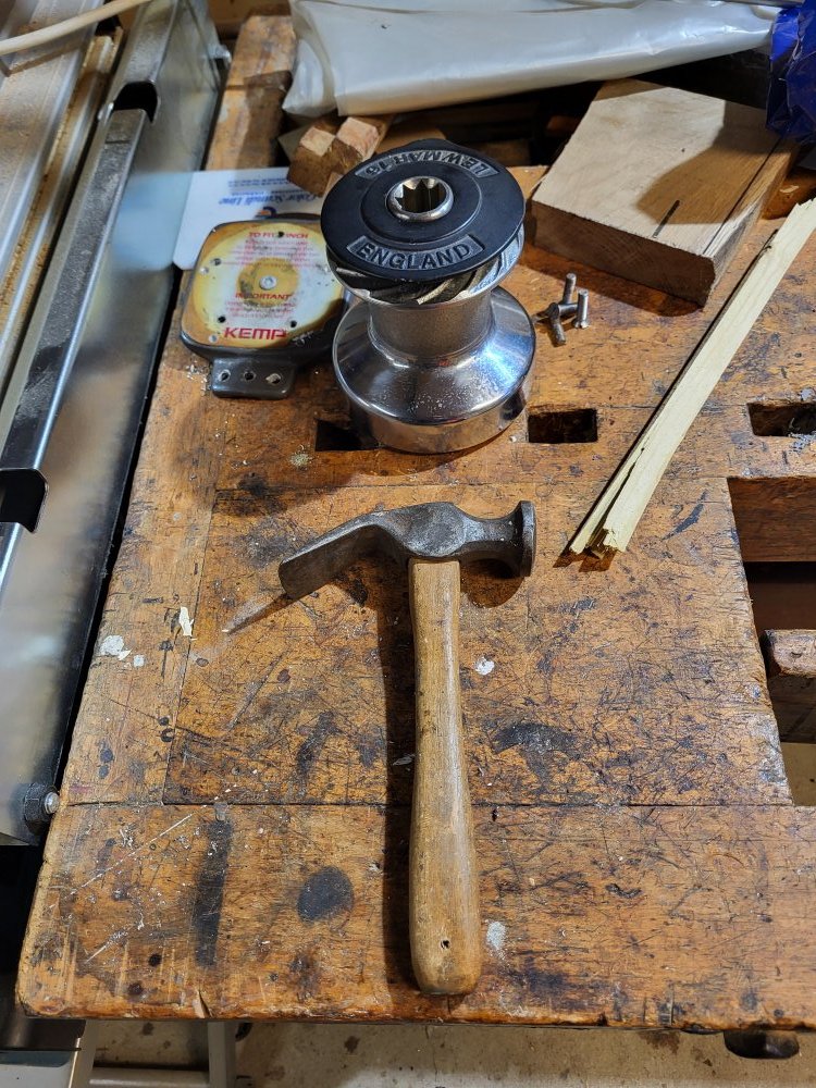

Hulda Svart 4.Desember.2025 Emnestarter Link til dette innlegget Svart 4.Desember.2025 Drev å servicerte en gammel 1-speed Lewar som har vært med meg i sikkert 50 år. Jeg har planer om å sette den på masten. Lewmaren var full av harsknet fett og hva som trolig har vært Copaslip fra tidenes morgen. Så nå er den som ny'ish igjen: Det er i og for seg ikke noe spesielt. Men legg merke til denne hammeren i bildet under: Den er eldre enn meg. Og den tilhørte 'Roger Oppretter', biloppretter av profesjon. Den gangen jeg var liten gutt, oppholdt jeg meg på et verksted der barn overhode ikke burde oppholde seg. Så er kommer storyen, noen vil hevde en av Huldas mange vandrehistorier. Men den er selvopplevd. Det hadde seg slik at på dette verkstedet, som drev med reparasjon av biler- og nå er vi tilbake til senest 1952, var det et adelsmerke å drikke alkohol på jobben. Utenkelig i dag. Men den gangen var det mange som etter krigen måtte roe frynsede nerver. Så vi hadde altså Roger Oppretter. I skapet sitt hadde han bestandig en kopp Au De Vie stående. Brunt brennevin. Så hadde vi Smeden. Tidligere smed, proffbokser, vennlig og vrak. Han var så ødelagt at han hadde sluttet å spise mat, han levde på Bokk-øl. Et brunt, sterkt og næringsrikt øl. Smeden vaske seg aldri. Og den gangen det fremdeles var smie i dette anlegget, sov han gjerne i kølabingen, for der var det varmt. Nok om alt dette. Når Roger ikke var tilstede, så Smeden sitt snitt til å stikke hånden inn i skapet til Roger og hæppe i seg koppen med brandy. Roger ble lei av å fóre Smeden med nervemedisinen sin. Så han slang en skvett loddevann i koppen. Det er en syreblanding. Smeden kom og tømte koppen. Rett ned uten å smake. Etter et helvetes rabalder kom sykebilen. Smeden inn for pleie og mat, uten Bokk-øl. En ukes tid etterpå var Smeden tilbake og miljøet roet seg ned igjen. Avsporing, men jeg har mange historier som ikke engang egner seg på trykk. Sitér dette innlegget Link to post
