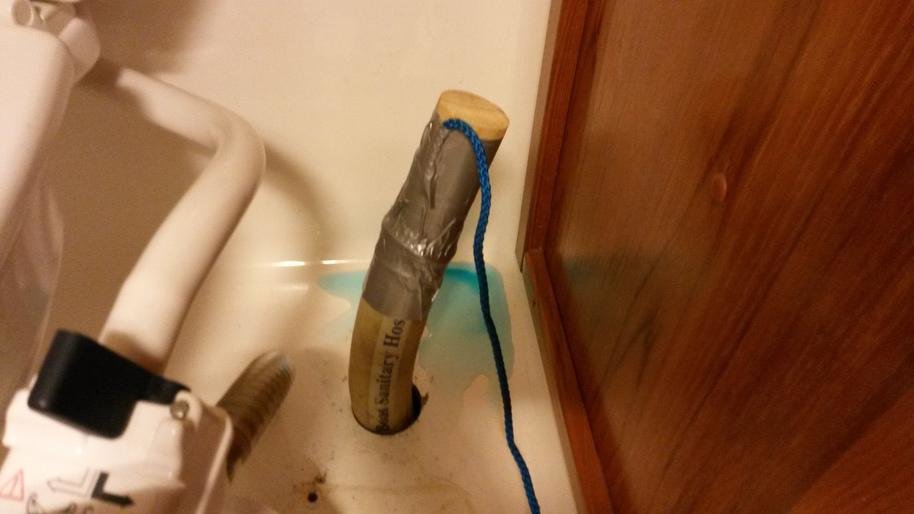

tilplan Svart 21.Mars.2015 Emnestarter Del på Facebook Svart 21.Mars.2015 Fikk en liten tur i båten i dag også. Byttet slangen mellom do og tank. Gikk ganske greit, men sleit med å få slangen av tanken. Av erfaring fra det jeg har gjort til nå, har jeg sett at det lønner seg å prøve å skrue slangene rundt for å få løsnet. Kom på at jeg skulle bruke en rørtang. Klemte til litt utenfor stussen på tanken og vrei rundt. Gikk som en lek. Måtte bytte grep noen ganger, og så var den av. Har et par andre plasser splittet slangen rundt stussen med kniv og avbitertang, men nå er rørtang førstevalget. Sitér dette innlegget Link to post Share on other sites More sharing options...
tilplan Svart 21.Mars.2015 Emnestarter Del på Facebook Svart 21.Mars.2015 Kan legge til at det også kan være lurt å dreie slangen når den skal på. Her supplerer jeg med zalo innvendig. Rørtang ødelegger slangen og brukes kun på de gamle. Sitér dette innlegget Link to post Share on other sites More sharing options...

blue moon Svart 17.September.2018 Del på Facebook Svart 17.September.2018 Har planer om nye slanger før neste sesong og datt over denne tråden, disse trepluggene for å hindre lukt og søl virker som en grei løsning. MEN.. Hvorfor er ikke ny slange skrudd på andre enden? Da følger ny slange pent etter mens gamle dras ut? Greiest med to mann, en som skyver og en som drar. (Hvis det er lov å si) Sitér dette innlegget 09 Sealine F37 - VP D4 260 Link to post Share on other sites More sharing options...
tilplan Svart 17.September.2018 Emnestarter Del på Facebook Svart 17.September.2018 Kan ikke huske at det var noe problem å få frem ny slange, men noen ganger eller i andre båter kan det nok være fornuftig å trekke den nye slangen etter den gamle. Det samme gjelder jo også med kabler. For å oppdatere tråden min, så har jeg fått handlet meg gjennomføringer og ventiler fra Trudesign. Håper å få byttet før neste sommer. Båten ligger ute hele året, så når den først er oppe sent på våren har det normalt vært litt travelt. Sitér dette innlegget Link to post Share on other sites More sharing options...
