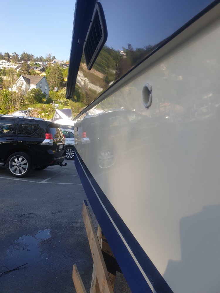

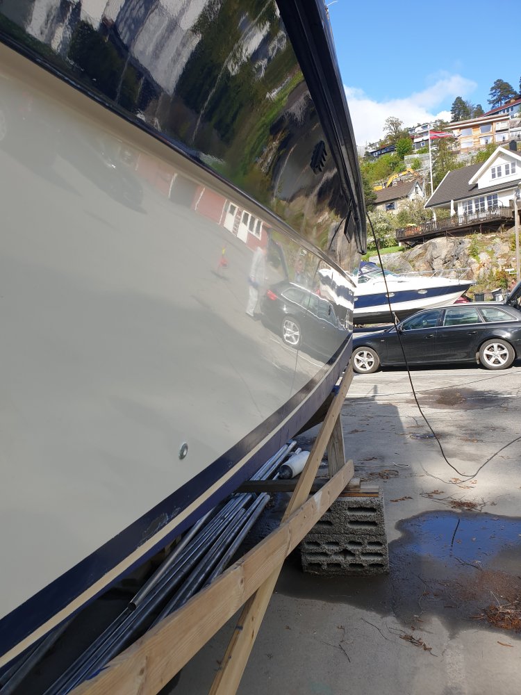

stian83 Svart 18.Oktober.2015 Emnestarter Link til dette innlegget Svart 18.Oktober.2015 Liten sjau i båten idag. Eller under. Den ble liggende litt uten særlig bruk og var endel grodd under. Gikk på med sealcleaner rur fjerner fra Maritim. Tok meg 5 timer med litt kosekaffe innimellom Sitér dette innlegget Link to post
finnmarken Svart 18.Oktober.2015 Link til dette innlegget Svart 18.Oktober.2015 Hei Stian, Jeg pleier å ta slike rur med en bred malingsparkel. Det går mye fortere. Sitér dette innlegget Link to post
stian83 Svart 19.Oktober.2015 Emnestarter Link til dette innlegget Svart 19.Oktober.2015 (redigert) Hei du ? "før" bilde er etter en heftige runde med høutrykk. det hadde nok gått fortere, men ville prøve og se hvor ""mange lag"" jeg fikk av av gammelt bunnstoff også. Var nede på 16 knop marsjfart på siste tur. Den ble liggende litt mye i ro på sensommer så ble endel groe. Så får en se om en gidder ta den helt inn, eller bare prime og stoffe nå. Var ikke så gæli mye der :) nå er det eber'n som skal skiftes til en D4. Det tror jeg blir fine greier ? Redigert 19.Oktober.2015 av stian83 (see edit history) Sitér dette innlegget Link to post

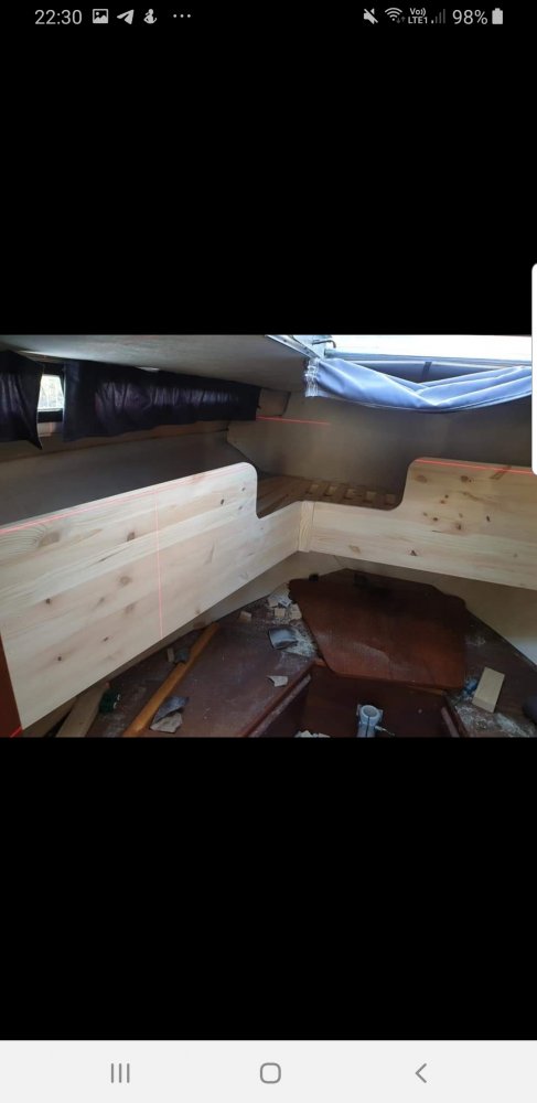

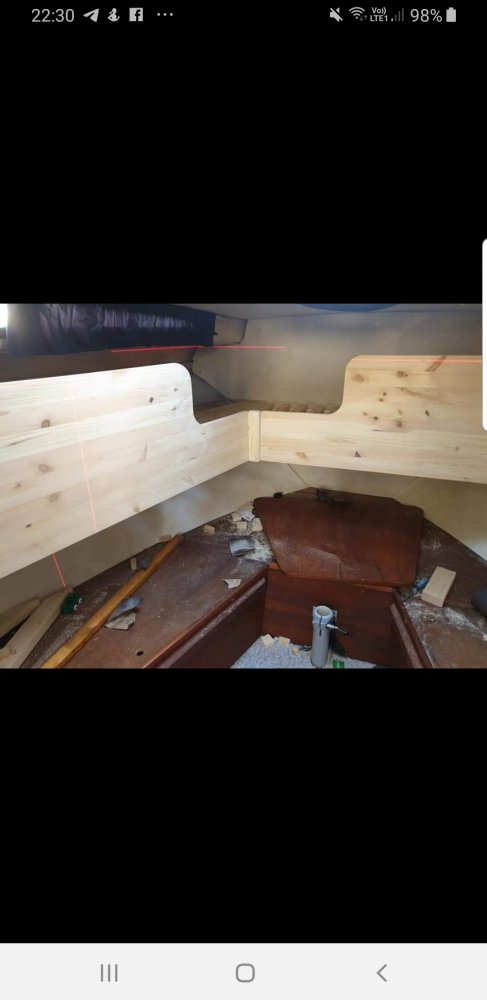

Stilyol Svart 20.Mai.2019 Link til dette innlegget Svart 20.Mai.2019 (redigert) Helt glemt av denne tråden. Måtte lage by profil :) Men vi har båten enda. Og siden sist har den kosmetiske oppgraderingen fortsatt sakte men sikkert. Hun har fått nye dekaler. Våtslipt og rubbet/polert mere..bygd om front cabin. Klokka 26 gps knop ved sjøsetting nå, motor virker okay som alltids. Vetus baugpropell verdt hos Fredrikstad Vikleverksted og kom tilbake god som ny, til 1/10 av prisen for ny :) gjenstår litt lekkasjer ved vinduer, så er vi klare for ferien :) Redigert 20.Mai.2019 av Stilyol (see edit history) Sitér dette innlegget Link to post

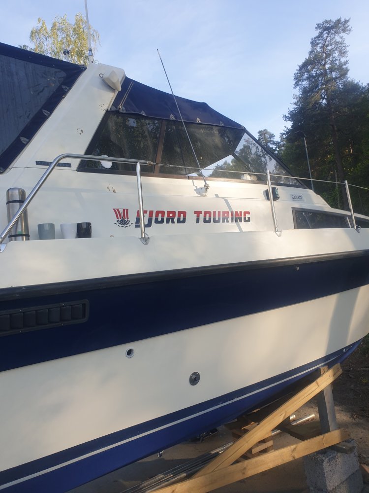

SoBo Svart 12.Juni.2019 Link til dette innlegget Svart 12.Juni.2019 Flotte båter dette. Er vel egentlig ikke et fjord disign. Fjord overtok denne fra Wikingboat i sin tid. Dette skulle være arvtakeren til Wikingboat 28. Her et bilde av en som er solgt som Wikingboat. Sitér dette innlegget Stell og oppgradering av en gammel dame (Princess Riviera) Link to post
Stilyol Svart 12.Juni.2019 Link til dette innlegget Svart 12.Juni.2019 Stemmer det. Kompis som har lik båt oppdaget Wiking boat logo under fjord logoen. Så har man vel Bonanza, og ett par andre som ligner veldig. I dag er skroget en Polar 31 mener jeg. Vi fikk tak i originale Fjord Logoer, og jeg mener bestemt min er merket som en Fjord i bygge papirene. Syns båten er okay vi, godt alternativ til Baltic, og med ombygging av cabin foran har vi nå 4 faste senger plasser og aktercabinen kommer mere til sin rett som """kjellerstua""" Sitér dette innlegget Link to post
