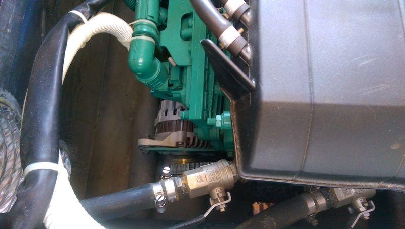

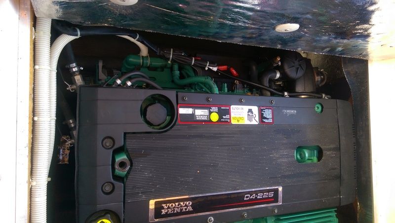

Bitteliten Svart 12.Juli.2015 Link til dette innlegget Svart 12.Juli.2015 Skru av dekslet på toppen.12 skruer. Under der finner du en helt vanlig motor :-) Dynamoen sitter i forkant, drevet av reimene Sitér dette innlegget Link to post
Brigg Svart 12.Juli.2015 Link til dette innlegget Svart 12.Juli.2015 Det der så virkelig trangt ut. Om det ikke er mulig å komme til fra siden under dekk er vel løsningen å legge seg på magen på toppen av motoren. Og kanskje bruke speil for å se hvordan ting ser ut. Jeg har lenge vært på utkikk etter kortvokste, nevenyttige apekatter med ekstra lange armer. Noen som vet hvor slike er å få leid? Sitér dette innlegget Viksund 340 St. Cruz: Tre-roms fritidsbolig med to terasser og fleksibel beliggenhet. 2009 - 0000: Viksund 340 St.Cruz Fly m/VP D6-370/HS80AE 2003 - 2009: Halco 29 Offshore Fly m/VP 41B/290DP Link to post

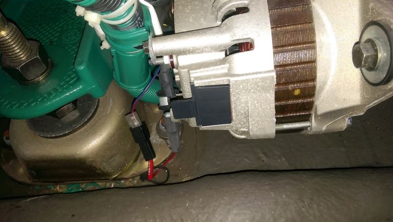

Tesoro Svart 13.Juli.2015 Emnestarter Link til dette innlegget Svart 13.Juli.2015 Fikk lurt mobil kameraet ned, og der finner jeg en rød ledning som ligner veldig på den på tegningen. Nå er vi kanskje et skritt nærmere løsning Sitér dette innlegget Link to post
Brigg Svart 13.Juli.2015 Link til dette innlegget Svart 13.Juli.2015 Den røde ledningen er 12V strømtilførsel. Den svarte klumpen på enden av den røde ledningen er en flatstiftkontakt. Den blå tynne ledningen som er koblet til kontakten går videre til motstanden. Du skal dra fra hverandre ledningene i kontakten og løsne en mutter der ledningen i andre enden av motstanden er festet til dynamoen. I tillegg må du løsne klemmen som fester motstanden til dynamoen. Sitér dette innlegget Viksund 340 St. Cruz: Tre-roms fritidsbolig med to terasser og fleksibel beliggenhet. 2009 - 0000: Viksund 340 St.Cruz Fly m/VP D6-370/HS80AE 2003 - 2009: Halco 29 Offshore Fly m/VP 41B/290DP Link to post
