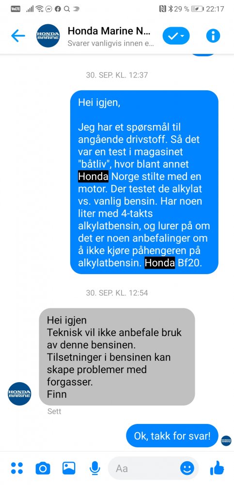

scamπ skrev for 2 timer siden:
Angående alkylatbensin, tok jeg kontakt med Honda Norge. De anbefaler ikke bruk av dette på sine motorer, da bensinen kan ha en negativ innvirkning på legeringen i forgasserene.
Pussig... Da bør Honda Norge bli enig med seg selv om hva de faktisk mener.
Jeg har en epost hvor de nettopp anbefaler alkylatbensin på sine småmotorer. De anbefalte videre å kjøre forgasser full med alkylatbensin før "opplagperioden" på sesongverktøy, lagring av snøfreser om sommeren, gressklipper om vinteren, osv, da alkylat ikke avleirer, mister oktantallet ved lagring, mm.
Det nevnte ikke spesifikt at det har negativ innvirkning på aluminiumen, det har jeg fra et annet sted. Men, det sier at alkylatbensin kan skape problemer med forgasseren. Se vedlagt dialig:
Redigert av scamπ (see edit history)
