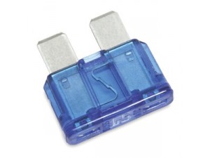

Bay_liner Svart 17.August.2015 Link til dette innlegget Svart 17.August.2015 Smelte / porselenssikringene er det beste som finnes når det gjelder å slukke lysbuer (Les DC inst) Det finnes moderne brytere/sikringer vern som håndterer DC lysbuer bra, det vanlige er å bruke alle 3 eller minst 2 faser/kontaker i serie over bryteren for å distribuere lysbuen og dermed unngå at kontakter brennes. Circuit Breaker kan være alt mulig men er i utgangspunktet kun akkurat det - en kretsbryter. Derutover finnes det mange med forskjellige "trip" funksjoner som kan være fjernstyrt fra ekstern kontrollmodul, de kan ha innebygget termisk og magnetisk vern hvor det termiske tar seg av overbelastning mens det magnetiske tar seg av kortslutninger. Automatsikringer har alltid termisk og magnetisk vern og heter vel egentlig fuse breaker på svelvik engelsk men ser at uttrykket circuit breaker er det vanlige i bruk. Sitér dette innlegget Bayliner RuleZ .. det er bare (nesten) ingen som tør å si det..... Link to post
Lars H. Svart 17.August.2015 Link til dette innlegget Svart 17.August.2015 (redigert) Skrekk og gru så mye som kan svikte i en slik sak du viser bilde av Bay_liner. Da foretrekker jeg en smeltesikring av type flatsikring! Og disse finnes oggså med porselen og ikke plast. Redigert 17.August.2015 av Lars H. (see edit history) Sitér dette innlegget Lars H. Helgesen, "Kapteinen" på Trudelutt (Saga27) med hjemmehavn i Son, Oslofjorden Nettsteder jeg drifter: trudelutt.com oljepionerene.no Skipshunden vår Som Paschuan i Soten sa på 1920-tallet: Ja, inte är jag mätt, men törstig är jag. Link to post
JRK Svart 17.August.2015 Link til dette innlegget Svart 17.August.2015 Automatsikringer har også en annen ulempe. De har litt spenningsfiall. Dette kan være et problem på kjøleskap varmere og kokeapparater, som både har høy startstrøm og sender på spenningen før de starter. Av alle sikringen som vises i tråden her er jeg enig med Lars, flatsikring for bil, det enkleste er ofte det beste Sitér dette innlegget Link to post
Stiffler Svart 17.August.2015 Link til dette innlegget Svart 17.August.2015 På et elektrisk system på en båt,hva er riktig?Skal sikringer/evt.circuit breakers plasseres mellom bussbar (pluss) og den individuelle bryter inn, eller mellom bryter ut og bruker eller tett før brukeren? For å få det 100% burde det være begge deler. En sikring mellom strømkilde (batteri) for å sikre ledning mellom strømkilde og fordeling (busbar). Så nærme batteri som mulig. Så sikring etter fordeling/bryter for å sikre kabel i hver kurs. Sitér dette innlegget Link to post
Bay_liner Svart 17.August.2015 Link til dette innlegget Svart 17.August.2015 Skrekk og gru så mye som kan svikte i en slik sak du viser bilde av Bay_liner. Da foretrekker jeg en smeltesikring av type flatsikring! Og disse finnes oggså med porselen og ikke plast. Helt enig - det enkleste er det beste - spesielt i båt. Denne sikringen sammen med en vanntett sikringsholder gjør livet enklere. Ellers har jeg gjennom 30 år servet produkter med bla slike sikringer som vist under. De har i tillegg til sikringstråden en sekundær alarmtråd - begge sølv - som holder en bryter/hvitt flagg som aktiviseres så fort hovedsikringen brenner av. Da vises et hvitt flagg i alarmhullet samt at det er mulig å legge ut eksternt lampesignal ell om en ønsker det. "Bulletproof" Sikringtrådene kan erstattes med nye og de er således ombrukbare. Sitér dette innlegget Bayliner RuleZ .. det er bare (nesten) ingen som tør å si det..... Link to post
