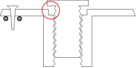

Jens_P Svart 14.September.2015 Del på Facebook Svart 14.September.2015 Smørte fettet på selve pluggen som skrus i. I den røde ringen på tegningen. Når jeg skrudde i pluggen så kom det fett opp av sprekken mellom pluggen og dekksbeslaget. Selve dekksbeslaget la jeg Sikaflex eller Tech7 under før jeg festet det. La det langs kanten på beslaget og rundt skruehullene. Der dei sorte/grå ringene på tegningen er. Fra tanken hos meg kom det et gjenget rør som dekksbeslaget var skrudd ned på. Sitér dette innlegget Lykke er en kombinasjon av god helse og dårlig hukommelse! Link to post Share on other sites More sharing options...

Jens_P Svart 14.September.2015 Del på Facebook Svart 14.September.2015 Hos meg var det ikke plass til pakning. Måtte i så fall fått frest ut et spor til dette. Tegningen i forrige innlegg er ikke helt nøyaktig. Sitér dette innlegget Lykke er en kombinasjon av god helse og dårlig hukommelse! Link to post Share on other sites More sharing options...

Jens_P Svart 14.September.2015 Del på Facebook Svart 14.September.2015 Langs den blå pilen kan det komme vann. Hvis tilkoblingen fra tanken ligger utenpå dekksbeslagt kan vannet komme inn her. Om det er en slange mellom her og eventuell slangeklemme er løs kan vann komme inn. Denne slangen vil da fungere som en trakt inn på tanken. Sitér dette innlegget Lykke er en kombinasjon av god helse og dårlig hukommelse! Link to post Share on other sites More sharing options...
