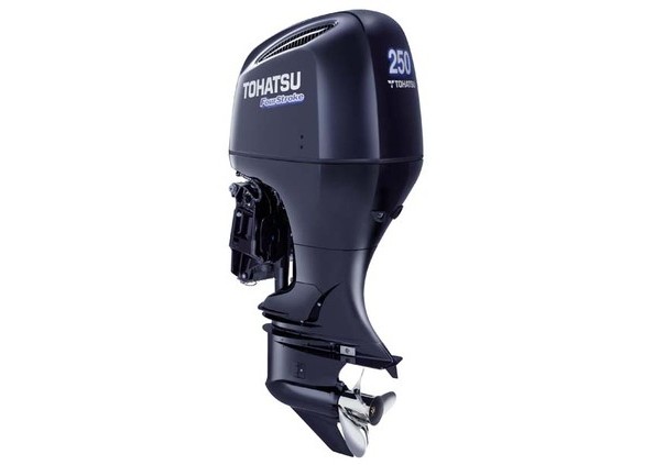

Og vil du ha en Honda med farge som minner mere om Yamaha så er det bare å velge Tohatsu  :saint:
bilde
