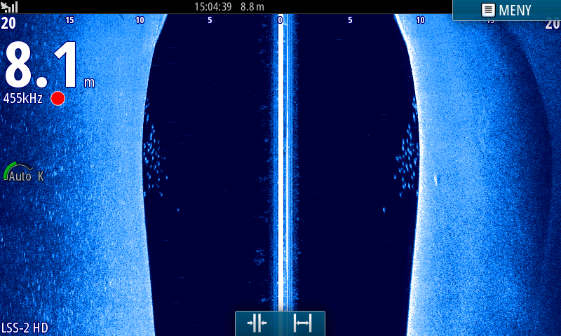

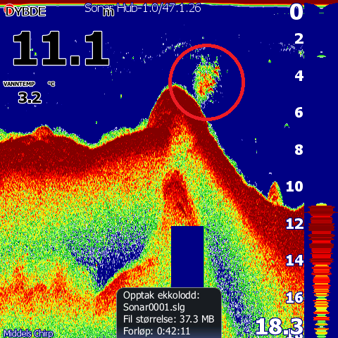

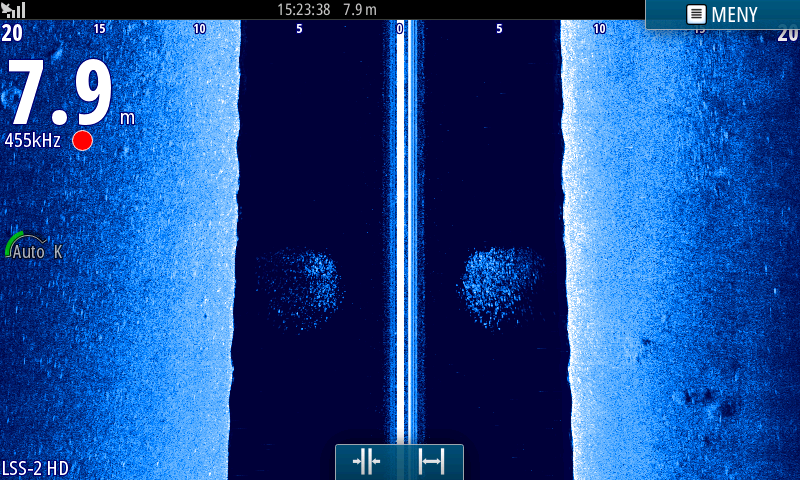

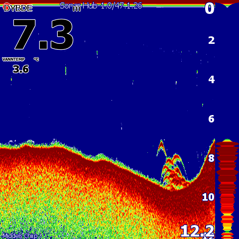

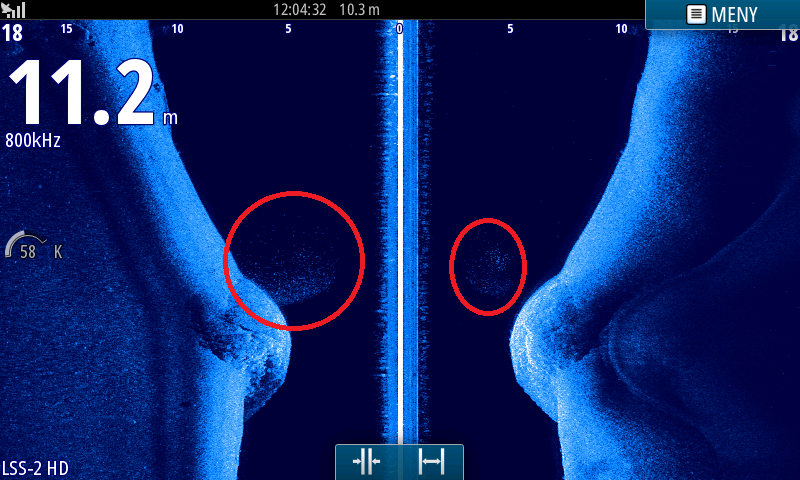

Team Colibri Svart 28.Oktober.2015 Del på Facebook Svart 28.Oktober.2015 Takk for skryt, alltid artig at folk får noe ut av skribleriene. En annen kars blogg som kan være verdt en kikk er abbor sin: http://scuirus.com/ På relativt grunt vann, kan man faktisk søke av et område med en båt i plan og se fisk på ekkoloddet. Med "scroll back"-funksjonen setter man så et waypoint der fisken var, snur og kjører tilbake til waypointet. Jeg har brukt teknikken endel selv ved vertikalfisk etter gjørs i Vansjø med min forrige båt. Gjørsen er en tilforlatelig fisk å lete opp, så snu båten og fiske på, siden den ofte er snill og grei og blir stående. Men dette er neppe en veldig relevant fremgangsmåte for de fleste, selv om en skulle anta at feks torsk kan letes opp på liknende måte. Når man gjør dette, bruker man den raskeste bilderullingshastigheten (scroll), og så må man være våken for fisk tegnes mer som en tynn og kort strek enn bue og det blir endel støy i bildet så det er ikke helt enkelt å tyde ekkoloddbildet. Med min nåværende båt går ikke dette uansett, skroget gir for mye turbulens til fiskesøk i plan. (En kar som kaller seg Doctor Sonar har skrevet endel om slik "høyhastighetsleting", søker du litt finner du nok noen av hans artikler om temaet. Han fisker etter den amerikanskje fetteren til vår gjørs, walleye.) Hvis vi legger slike litt spesielle metoder til side, er bilderullingen avgjørende for å tegne nogenlunde korrekt bunnstruktur. Den amerikanske teksten har rett i at bilderullingshastigheten bør tilpasses båtens hastighet, men derfra og til å si at den skal henge med i US-bassboat-fart på 70 knop er å ta i... Som Mulligan sier blir det helt på trynet uansett, spesielt når det overføres til "norske dybder". Hva som blir den høyeste hastigheten man praktisk kan spore fisk i, vil variere enormt. Dybden, ekkoloddet, ekkoloddgiveren og skroget på båten samt eierens montering/ justering av ekkoloddgiveren vil være variablene. Bruker jeg min egen båt som eksempel, så kjørte jeg mye rundt i vinter på leting etter torsk i Oslofjorden, og mine variabler tillater opp til ca 5 knop på dybder ned til 50 meter eller så. Men hvor mye fisk jeg IKKE ser, er det ikke godt å si noe om. Det er liten tvil om at det er langt lettere å "spotte" en torsk i to knop enn 5. Jeg har aldri brukt 598, men har brukt storebroren 998, og opplevde aldri at bilderullingen var for treg, disse to har samme ekkolodd. Spør du meg, har folk generelt en tendens til å bruke for høy bildefremmatingshastighet, ikke for lav. Neste innstilling er pinghastigheten, som sier noe om hvor ofte ekkoloddet/ekkoloddgiveren sender ut signalet sitt. Teoretisk gir høyere pinghastighet selvfølgelig mer informasjon, men rent praktisk byr for høy pinghastighet på støy. Kjør gjerne pinghastigheten opp til du ser at det kommer små prikker på skjermen, så slår du den ned et hakk eller to igjen. Desto dypere vann, desto lavere pinghastighet må du ha for å unngå støy. Når det kommer til skjermstørrelse, så er det ytterst subjektivt. Min fader på 67 ler av sin sønn på 37 som bruker penger på store skjermer, når han kan få den samme teknologien til lavere pris i en mindre skjerm.... Kom deg til en butikk som har modellene du tenker på utstilt, still deg opp i samme avstand som du vil ha i båten og se hva du mener selv. Rent teknisk er det skjermens høyde som betyr noe for det vanlige ekkoloddet, sammen med oppløsningen. Skjermens bredde (og oppløsning den veien) har betydning for sidescan, og når man bruker delt skjerm med feks ekkolodd og kart. Zoomfunksjonen (eller å manuelt sette dybdeskalaen i ekkoloddet) blir viktigere desto dypere det er, og desto mindre skjermen er. Lær deg å bruke den. :) Du vil ikke kunne bruke en Helix og Elite samtidig, uten at deres signaler forstyrrer hverandre (crosstalk) siden du ikke kan slå av 200 kHx på Helixen og det er den frekvensen du sannsynligvis helst vil bruke på Eliten. Da er vi tilbake til disse hersens pengene igjen, modeller med ethernet kan dele en ekkoloddgiver og da er dette null problem. Sitér dette innlegget Team Colibri Link to post Share on other sites More sharing options...
