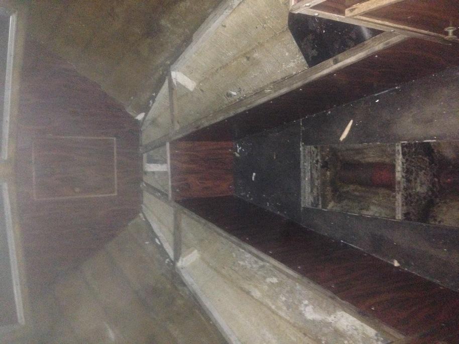

akorsvik Svart 6.Desember.2015 Emnestarter Link til dette innlegget Svart 6.Desember.2015 (redigert) Her er båten på vei til krybben sin rett etter handel: https://baatplassen.no/bildearkiv/61/61713/img_6263.jpg Fikk desverre ikke tatt noen bilder av hvordan den var før jeg begynnte å rive. Her er noen bilder av hvordan båten ser ut innvendig etter riving av innredning har forsiktig begynnt: https://baatplassen.no/bildearkiv/61/61713/img_1178.jpg https://baatplassen.no/bildearkiv/61/61713/img_4659.jpg https://baatplassen.no/bildearkiv/61/61713/img_6801.jpg https://baatplassen.no/bildearkiv/61/61713/img_8158.jpg Har kommet litt lenger på riving pr dags dato. Bilder av dette kommer senere. Jeg har fått Søm Kalesjeservice til å sy og tilpasse helt ny kalesje. Ble helt perfekt "fit". Her er et bilde av fargen på kalesje (kalesjen er nå lagret frem til sommeren): https://baatplassen.no/bildearkiv/61/61713/img_9788.jpg Redigert 6.Desember.2015 av akorsvik (see edit history) Sitér dette innlegget Link to post
