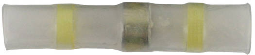

Kjøpte slike billige fra ebay. Ikkje en eneste skjøt blir vellykket. Typisk så lukker endene seg og gjør vanntett før loddetinnet smelter, og då blir det overtrykk i loddeområdet, tinnet smelter til slitt, så smeller det hull i området ved tinnet, og tinn spruter ut.
Kjøp würth eller snurr ledningene og tape.

Petterb viser en type som ligner veldig på de på bildet fra ali x. Så med 4,50 pr stk får du en bra fortjeneste og dine egne gratis ?
Om man prøver seg frem på et par med varmluft eller kanskje en gasspenn fra litt avstand pleier det å bli bra.
Kjører du på med en varmepistol på 2000w blir det for mye varme og plast/krympe/strømpen smelter før tinnet. Ved å konsentrere varmen til loddepastaen i midten blir det som regel bra. Spiller ingen rolle om de kommer china eller norge om man bruker feil fremgangsmåte ved
montering.

Min erfaring med slike loddestrømper er 3 ting, baserer seg på flykvalitet av disse (Raychem), og brukt på fly.
- stor fordel om ledningene er fortinnet og rengjort før sammenføyning
- er plasten gammel går den i stykker/blir brent før loddetinnet smelter. Da blir det vanskelig å inspisere loddingen etterpå.
- en må ha varmluftpistol som gir konsentrert varme, slik at ikke de lukkes i endene før tinnet er smeltet, og luften har kommet ut.
Liker bedre samme konseptet, men med klemhylser i stedet for tinn. Da har en full kontroll og klemmer hylsen, før en kan forsegle med strømpen med lim i begge ender etterpå. Ikke er det like utsatt for vibrasjon og herding av metallene, og en slipper tinn som potensielt trekker inn under isolasjonen og gjør ledningen stivere enn optimalt.
