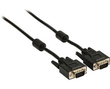

gt19 Svart 18.April.2017 Link til dette innlegget Svart 18.April.2017 Løfter denne tråden litt. For opptimal plassering, er 1 meter VGA-kabel litt kort. Kan man bruke hvilken som helst 15 pins VGA-kabel på denne? Ser noen kabler har en liten "boks" i hver ende på kabelen (se bilde) . Har dette noe å si? Sitér dette innlegget Jeanneau Merry Fisher 855, 2x Evinrude 150 E tec - Beneteau Antares 6.80, Suzuki DF115 - Askeladden 475 Freestyle, Mercury 50 EFI Link to post
gt19 Svart 18.April.2017 Link til dette innlegget Svart 18.April.2017 Ingen som har kunnskap om VGA-kabler? Sitér dette innlegget Jeanneau Merry Fisher 855, 2x Evinrude 150 E tec - Beneteau Antares 6.80, Suzuki DF115 - Askeladden 475 Freestyle, Mercury 50 EFI Link to post
eysteind Svart 18.April.2017 Link til dette innlegget Svart 18.April.2017 Boksen på kabelen er en ferittkjærne for å redusere støy, så den har ingenting å si. Tipper dette funker heilt flott... Sitér dette innlegget Link to post
Sondreland Svart 18.April.2017 Link til dette innlegget Svart 18.April.2017 Den lille boksen i enden er der vel kun for å redusere støy i signalet, har vanskelig for å tro at det skal ha noe effekt i denne sammenhengen. Så litt ukvalifisert synsing hva lengden angår: http://www.marine-products.com/seachoice-touch-pad-switch-panel-10-gang-12301.html ser denne boksen tilbys med en 5m lang kabel, vel er det en annen type kabel men hvor forskjellige kan disse boksene være? Går vel kun noen få milliampere uansett, så skulle tro tapet var neglisjerbart og at å bruke en litt lengre kabel gikk fint. Sitér dette innlegget Link to post
gt19 Svart 19.April.2017 Link til dette innlegget Svart 19.April.2017 Hjertelig takk, begge to. Uante mengder kunnskap som finnes i "menigheten" her inne Da blir det innkjøp av lengre kabel Sitér dette innlegget Jeanneau Merry Fisher 855, 2x Evinrude 150 E tec - Beneteau Antares 6.80, Suzuki DF115 - Askeladden 475 Freestyle, Mercury 50 EFI Link to post

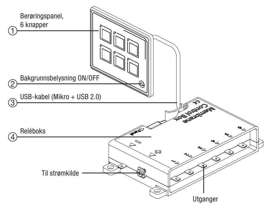

Kanalkapteinen Svart 13.November.2020 Link til dette innlegget Svart 13.November.2020 Løfter denne. Noen som har prøvd den nye utgaven med USB-kabel? Vurderer å bytte ut originalt bryterpanel med et par av disse. https://www.biltema.no/batutstyr/elektrisk-utstyr/bryterpanel/beroringspanel-2000043693 Sitér dette innlegget Tråden om Livet med Windy 8600MC Tråden om Livet med Draco Summerwind 24 Det er vel, det er vel med min sjel. Link to post
JRK Svart 13.November.2020 Link til dette innlegget Svart 13.November.2020 Ser at det er en strømbegrensning på 10 ampere per kurs på releboksen. I de få tilfellene man trenger mer strøm så kan man jo bare henge på et vanlig rele på utgangen av denne. Da kan man jo styre hva som helst bare releet er kraftig nok. Sitér dette innlegget Link to post
Kanalkapteinen Svart 13.November.2020 Link til dette innlegget Svart 13.November.2020 @JRK Ja, har lurt på om det er mulig å omgå dette. Hvordan kan man gå fram for å få til dette i praksis på en slik boks? Hadde vært interessant å sett innsida av den releboksen... Alternativet er jo egne brytere med større sikring til septikpumpe og slikt som krever mer enn 10A. Sitér dette innlegget Tråden om Livet med Windy 8600MC Tråden om Livet med Draco Summerwind 24 Det er vel, det er vel med min sjel. Link to post
JRK Svart 13.November.2020 Link til dette innlegget Svart 13.November.2020 Biltema releboksen leverer jo 12 Volt ut. Dette 12 Voltsignalet kobler du til + på et vanlg biltema bilrele (Reler får du i flere strømstyrker. _ siden på relet kobler du til jord på releboksen, Trykker du nå på den aktuelle knappen vil Relet koble til. + til arbeidskontakten på releet kan du hente på inntaksisden av releboksen via en sikring tilpasset rele og bruker. Vilekontakten går til + på bruker og - til bruker hentes fra jordskinne. Om du skal styre store laster f.eks kan du bare finne et enda større rele og hente strøm direkte fre batteriet. Sitér dette innlegget Link to post
Teerex Svart 17.November.2020 Link til dette innlegget Svart 17.November.2020 (redigert) Gtir_man skrev On 27.1.2016 at 13.17: 16mm² fra batteri til releboksen med 50A sikring i mellom. til forbrukeren må du finne ut hva di trekker med tanke på kabel str. maks 10A pr utgang. men du kan jo ikke kjøre alle utgangene med 10A trekk samtidig. heiv en tegning sammen Dagens utgave med 6 kretser har 10A automatsikring for hver kurs, og 35A max. strømtrekk. Man kan sikkert ha 5m USB-kabel mellom panel og boks på denne vil jeg tro (står bare at man kan ha lengre enn den medfølgende på 1m). Micro USB i ene enden, så trenger ikke rare hullet. En 3m eller 5m kabel koster under hundrelappen. "Alle knapper på panelet kan programmeres for momentan bruk, velegnet for eksempel for tute og vindusvisker." Clas Ohlson har forøvrig 35A sikringer https://www.clasohlson.com/no/Sikring-MIDI-35-A/p/Pr503590000 Redigert 17.November.2020 av Teerex (see edit history) Sitér dette innlegget Windy 27 CC/HT -84. 4,2 D-tronic 250 HK -98. Bravo 3X 1,81 20P. 30 knop (under evig reparasjon) Navette S540 -10 med Mercury F115 2,1 liter -15, 8 HK Tohatsu 2-takt -03 BSA A65L Lightning -69, Triumph Street Twin 900 -16 BMW X5 30d -13, Jeep Grand Cherokee 3,1TD -00, Audi 100 GL5E -78 Link to post
Kanalkapteinen Svart 17.November.2020 Link til dette innlegget Svart 17.November.2020 JRK skrev On 13.11.2020 at 15.10: Biltema releboksen leverer jo 12 Volt ut. Dette 12 Voltsignalet kobler du til + på et vanlg biltema bilrele (Reler får du i flere strømstyrker. _ siden på relet kobler du til jord på releboksen, Trykker du nå på den aktuelle knappen vil Relet koble til. + til arbeidskontakten på releet kan du hente på inntaksisden av releboksen via en sikring tilpasset rele og bruker. Vilekontakten går til + på bruker og - til bruker hentes fra jordskinne. Om du skal styre store laster f.eks kan du bare finne et enda større rele og hente strøm direkte fre batteriet. Det jeg er spent på her er jo å hente signal på inntakssiden av boksen. Signalet fra bryter går via USB, og ender vel opp i et kretskort som så fordeler ut til ulike kretser og sikringer inne i boksen. Man må altså koble seg på imellom her for å hente + til arbeidskontakten på eksternt relé, før automatsikring, eller kan man hente signalet etter automatsikringa? Sikkert et frustrerende spørsmål for de som har peiling, det må jeg bare beklage #innmedteskje Sitér dette innlegget Tråden om Livet med Windy 8600MC Tråden om Livet med Draco Summerwind 24 Det er vel, det er vel med min sjel. Link to post
Dadid Svart 17.November.2020 Link til dette innlegget Svart 17.November.2020 Jag monterade en sådan här panel i somras. Upptäckte en mindre bra egenskap. Om strömmen till enheten bryts tappar enheten minnet. Dvs alla brytare stängs och måste öppnas på nytt. Mindre lyckat vid oavsiktligt kort spänningsfall. Sitér dette innlegget Prima 38, Hobie Wave, Nordkapp 605 Enduro - E-tec 150 h.o., Askeladden 14/2210 Tohatsu 9,9/15 Link to post
Kanalkapteinen Svart 17.November.2020 Link til dette innlegget Svart 17.November.2020 Dadid skrev 1 time siden: Jag monterade en sådan här panel i somras. Upptäckte en mindre bra egenskap. Om strömmen till enheten bryts tappar enheten minnet. Dvs alla brytare stängs och måste öppnas på nytt. Mindre lyckat vid oavsiktligt kort spänningsfall. Fillern, det er jo utrolig irriterende! Jeg har for vane å slå av hovedstrømmen når jeg forlater båten, da vil jo dette bli litt slitsomt Sitér dette innlegget Tråden om Livet med Windy 8600MC Tråden om Livet med Draco Summerwind 24 Det er vel, det er vel med min sjel. Link to post
Grand Banks jr Svart 17.November.2020 Link til dette innlegget Svart 17.November.2020 Hmm... Det skjedde ikke med mitt (minnet altså). Jeg tar hovedstrømmen etter hver tur. (Monterte 2 slike i sommer. ) Må ut og teste hvordan det er for å være 100% sikker. Vindusviskerne er programmert til å bare går når man holder knappen inne, ellers ville 4-åringen sørget for at de gikk i tide og utide... Jeg må sjekke når det gjelder om det "husker" hvilke knapper som var aktive eller ikke. Nå jeg ikke hatt noen form for spenningsfall som tilsier at bryterne skulle hatt blackout. Men så har jeg sørget for skikkelige strømkabler frem og tilbake fra enheten og batteripluss/ batteriminus (jord). Sitér dette innlegget Fiskebåten: Shetland 498 - min 16" "speed sjark" - 60 HK Evinrude VRO (deaktivert VRO) Turbåten: Neptim 8000, VP TMD40A TAMD41B Link to post
Kanalkapteinen Svart 17.November.2020 Link til dette innlegget Svart 17.November.2020 @Grand Banks jrEr du ellers fornøyd med panelene? Sitér dette innlegget Tråden om Livet med Windy 8600MC Tråden om Livet med Draco Summerwind 24 Det er vel, det er vel med min sjel. Link to post
Grand Banks jr Svart 17.November.2020 Link til dette innlegget Svart 17.November.2020 @Kanalkapteinen, nå ble de jo pga omstendighetene ikke brukt så mye i sommer. Dvs jeg bodde jo i båten i 20-30 døgn, men var knapt ute av båtplassen pga motoren. Men panelene gjorde jobben sin de. Om 5 år kan jeg vel si mer om holdbarheten. Men i og med at panelet og reléboksen er hermetisk lukket for fukt, så håper og regner jeg med at de tåler mye. Den mekaniske slitasjestyrken må jo bare testes over tid. Jeg koplet jo også sammen flere enheter på samme kurs. F.eks koplet jeg sammen ekkolodd, kartplotter og kanskje én ting til. Ingen av disse skulle ha 10 A sikring, men sikres ned. Jeg løste det ved å la en ledning gå fra kurs-utgangen på releboksen til en sikringsholder, og der fordelte jeg på ulike mindre sikringer. Mener at kartplotter skulle ha 2A sikring eller slikt. Jeg vurderer å kjøpe ett panel til (nå har jeg 2) for å sette en reléboks i nærheten av batteriene, slik at lensepumpe og andre slike enheter kan fjernstyres fra førerposisjon, uten å ha langt kabelstrekk gå hele veien opp dit og ned igjen. Dieselvarmer og septikpumpe vil da ha egne releer, og bare få styrestrøm fra 10A releene i releboksen til touch-panelet. Sitér dette innlegget Fiskebåten: Shetland 498 - min 16" "speed sjark" - 60 HK Evinrude VRO (deaktivert VRO) Turbåten: Neptim 8000, VP TMD40A TAMD41B Link to post
JRK Svart 17.November.2020 Link til dette innlegget Svart 17.November.2020 Kanalkapteinen skrev for 7 timer siden: Det jeg er spent på her er jo å hente signal på inntakssiden av boksen. Signalet fra bryter går via USB, og ender vel opp i et kretskort som så fordeler ut til ulike kretser og sikringer inne i boksen. Man må altså koble seg på imellom her for å hente + til arbeidskontakten på eksternt relé, før automatsikring, eller kan man hente signalet etter automatsikringa? Sikkert et frustrerende spørsmål for de som har peiling, det må jeg bare beklage #innmedteskje Her tror jeg du missforstår litt eller kanskje vi prater forbi hverandre. Du skal ikke borti USP signalet i det hele tatt. Det som kommer ut av releboksen er o + spenning til å drive en last. Denne spenningen bruker du til å slå av og på et rele. Sitér dette innlegget Link to post
Kanalkapteinen Svart 17.November.2020 Link til dette innlegget Svart 17.November.2020 @JRKJa, selvsagt, jeg tenkte litt fort ? @Grand Banks jr Bra å høre at det funker? En ide: kan man muligens sette på en usb-splitter, og koble to touchpaneler til samme reléboks? Kunne vært en enkel måte å styre enkelte funksjoner fra to ulike steder i båten ? Sitér dette innlegget Tråden om Livet med Windy 8600MC Tråden om Livet med Draco Summerwind 24 Det er vel, det er vel med min sjel. Link to post
Grand Banks jr Svart 17.November.2020 Link til dette innlegget Svart 17.November.2020 Ja, samme som jeg tenker. Det er 3 ulike enheter: 1) Knappepanel 2)Knappe-releet (For å være tydelig på at dette er releet som hører til knappepanelet, koplet til med USB kabel) 3) 12V "sterkstrøm" relé (mer enn 10A). -- Koples slik: La oss si at knapp 6 skal styre strøm til septikpumpe: Knappepanel koples med USB kabel til Knappe-releet. Fra knappe-releet vil man da på utgang nr 6 føre en ledning bakover i båten til et 12V "sterkstrøm"-rele. Ledning koples inn på styrestrøm+. (Kaller det "sterkstrøm" i eksemplet da det skal kunne gå mer enn 10A. Dette er ikke korrekt ihht bruk av ordet ellers. ) Når man da aktiverer knapp nr 6 på panelet, vil det gå 12V styrestrøm inn på "sterkstrøm"-releets inngang for styrestrøm, og man høre et "klikk" i "sterkstrøm"-releet. Dette betyr at releet er aktivt (kortslutter). Når man så kopler en ledning fra batteri pluss inn på releet (hovedstrøm i relé) så vil man få strøm ut fra utgangen på dette når releet er aktivt. Styrestrømmen fra "knappe-releet" Vil bare være noen mA, men strømmen som går igjennom "sterkstrøm"-releet kan være mange A. Det er veldig viktig at kabel som går fra batteripluss til "sterkstrøm"-releet er sikret med sikring nær batteri. Sitér dette innlegget Fiskebåten: Shetland 498 - min 16" "speed sjark" - 60 HK Evinrude VRO (deaktivert VRO) Turbåten: Neptim 8000, VP TMD40A TAMD41B Link to post
