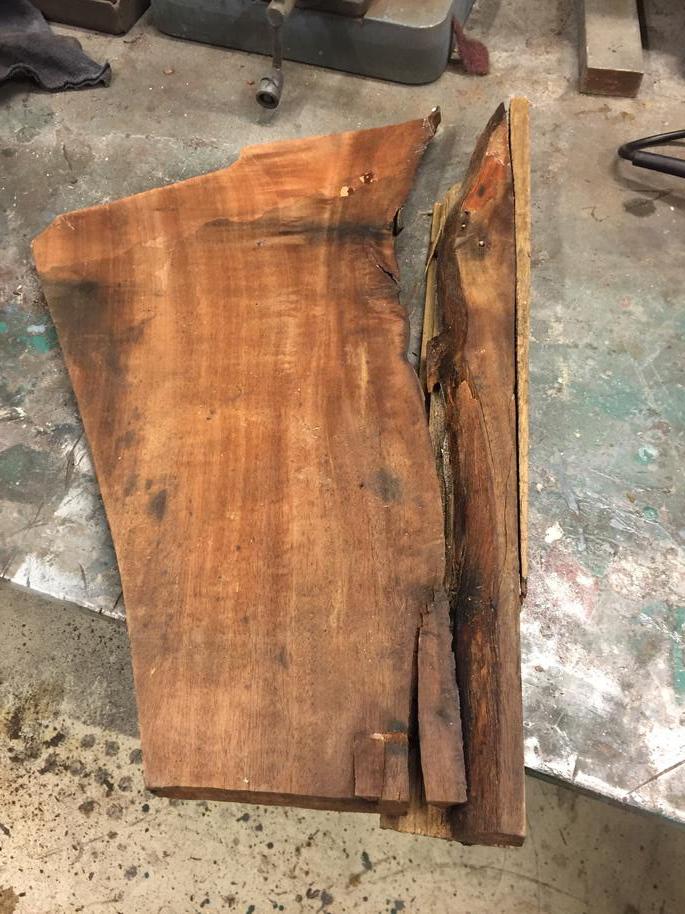

KristianM Svart 25.Mars.2016 Emnestarter Link til dette innlegget Svart 25.Mars.2016 Fikk gjort en den i dag også! Laget ny "knekt" til akterbenk styrbord side. Laget denne av en mahogniplank som lå i båten når jeg henta den. Har lakkert hele kabinen. Tilpasset og forsterket 1 spant. Smurt dørkplater med Shipolin mahognimaling. Demontert rorhylsa, og denne var ikke særlig pen! Heldigvis er det nok hylse til å kappe, og gjenge opp på nytt. Begynte såvidt med å gjenge opp hylsa i dreiebenken. Fortsetter med denne i morgen ?? Sitér dette innlegget Link to post

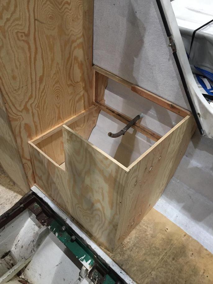

KristianM Svart 27.Mars.2016 Emnestarter Link til dette innlegget Svart 27.Mars.2016 Fått gjort en del i dag også! Fremre skott ble demontert, skrapt helt ned, pusset over og satt inn med mahognibeis. Har også lakkert innsiden av skroget på styrbord side, og skrudd fast dørken som blir under benker, pentry og passasjerstol. Takplatene i 4mm kryssfiner ble trekt opp med offwhite skrogtrekk/skai med 3mm foam. Monterte også disse platene i taket. Mangler listverket, men det skal jeg lage i mahogni. Påbegynt montering av vegger styrbord side. Siden vi skal ha barn med i båten, fant vi ut at vi lager toalett. I første omgang blir det kun en pota porti. Det blir jæ*** trangt for oss voksne, men mer enn nok plass til barna. 90x60cm ? Fikk også montert sjøvannsinntak med kuleventil. Noe usikker på hvilken motor jeg skal gå for. Har en Solé mini 32 på 28hk(bygd på Mitsubishi blokk og topp), og en Sabb Mitsubishi 33hk(omtrent samme motor, bare litt mer sylindervolum) Avslutter dagen med en iskald IPA fra Lindesnes Bryggeri ? Sitér dette innlegget Link to post

akorsvik Svart 2.April.2016 Link til dette innlegget Svart 2.April.2016 Pusser som sagt opp sjømann 22 selv, og må si jeg synes løsningen på toalettet ditt var genialt (å trekke det litt ut så det ikke tar så mye av kabinen).. Angrer på at jeg ikke gjorde det likt (litt for sent nå) ;-) Lykke til videre med prosjektet ditt! Sitér dette innlegget Link to post
KristianM Svart 2.April.2016 Emnestarter Link til dette innlegget Svart 2.April.2016 Pusser som sagt opp sjømann 22 selv, og må si jeg synes løsningen på toalettet ditt var genialt (å trekke det litt ut så det ikke tar så mye av kabinen).. Angrer på at jeg ikke gjorde det likt (litt for sent nå) ;-) Lykke til videre med prosjektet ditt! Det var faktisk madammen sin ide! Men jeg tror jeg det må støpes litt med glassfiber for å få taket på toalettet tett. Må se litt på hvordan vi løser det etter hvert Sitér dette innlegget Link to post
akorsvik Svart 2.April.2016 Link til dette innlegget Svart 2.April.2016 Taket på toalettet (inne på toalettet, eller ute på "taket" til kabinen? Inne har du vel finer med skrogtrekk i tak? Sitér dette innlegget Link to post

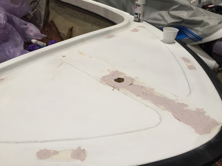

KristianM Svart 2.April.2016 Emnestarter Link til dette innlegget Svart 2.April.2016 Taket på toalettet (inne på toalettet, eller ute på "taket" til kabinen? Inne har du vel finer med skrogtrekk i tak? Ja det er taket ute som er problemet. I hjørnet mot vindskjerm er det ikke tett, så noe må gjøres der. Blir enten å lage glassfibertak, eller prøve en tynnere finerplate som er mer fleksibel slik at den kan bøyes etter formen på vindskjerm Sitér dette innlegget Link to post
akorsvik Svart 2.April.2016 Link til dette innlegget Svart 2.April.2016 Ja det er taket ute som er problemet. I hjørnet mot vindskjerm er det ikke tett, så noe må gjøres der. Blir enten å lage glassfibertak, eller prøve en tynnere finerplate som er mer fleksibel slik at den kan bøyes etter formen på vindskjerm Okei. Har støpt en hel del ute på taket jeg også. Lekk etter gammelt lanternefeste, henglser ved luke samt at taket heller inn mot takluke og vann samler seg ved flensen til denne.. Drittjobb :) Men kjekt at det ikke lekker når båten er ferdig renovert ;) Sitér dette innlegget Link to post

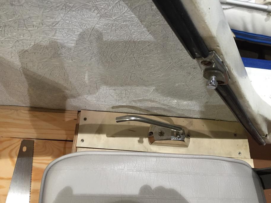

KristianM Svart 3.April.2016 Emnestarter Link til dette innlegget Svart 3.April.2016 Fikk gjort en del i dag også! Bygd ferdig pentry, koblet opp strøm og vann, samt lagt opp ledninger til alt på styrbord side med koblinger under passasjerstol. Bygd ferdig førerstol og benker babord side. Trekt opp styrekabelen, montert dieseltank. Prøvemontert dørene til kabin(må tilpasses noe) Sitér dette innlegget Link to post
