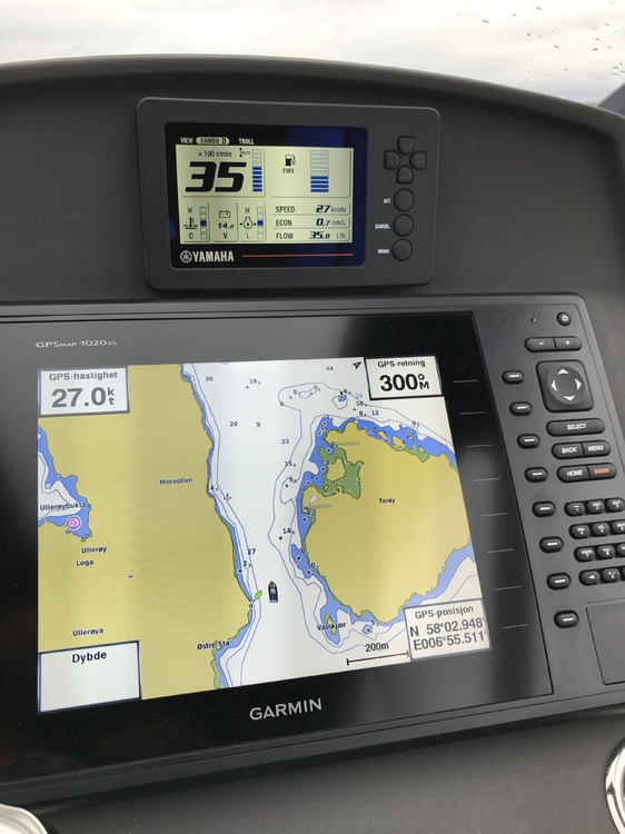

Jeg har en Yama F300 motor, får max 5400 rpm WOT. Farten er ok, 47 knop på max med litt tålmodighet.
Ved 3500 rpm ca 27-28 knop. Forbruk ca 38 liter pr time.
Har std propell 15 x 20 tommer, 3 blader.
Noen som har samme Yama motor til 760 som kan dele litt kjøre data ?
Har blitt anbefalt at 4 taktere bør ha propell som gir max ( 6000 rpm) ved WOT.
Mener at 811 leveres med 18 tommer Saltwater II propell, kunne ønske å prøve en slik for min båt.
