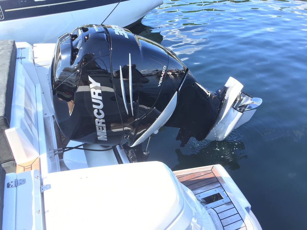

Jeg har ikke mere tilt, så om det ikke er noe som er lagt inn som en elektronisk begrensning, så er det rett og slett ikke nok tilt. Kan jo da tyde på at dette gjelder Mercury og Yamaha. Suzuki kan jeg ikke svare for, men i havna ligger det en Ibiza 26 Touring med Suzuki DF300, og den har jo nesten hele undervannshuset i vann med motoren tiltet opp.
Tilten på motoren din er nok justerbar, tenker jeg. Det er den i hvert fall på min Evinrude e-tec. Normalt justeres den slik at motordekselet akkurat unngår å kræsje i skroget/brønnen på maks tilt.
Ja, har sjekket litt nå, og det skal være mulig å kalibrere maks tilt. Skal se om jeg husker det neste gang jeg er i båten.
Hårfin at dekselet tar borti på min Yama. Skal sjekke om det ville gå med motoren ett hakk opp.
Enig m andersb, virker rart om dette ikke var tatt hensyn til fra Ibiza.

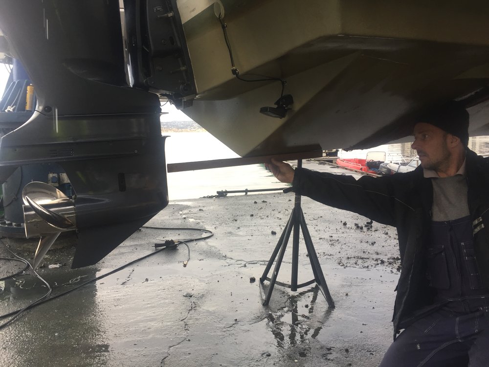

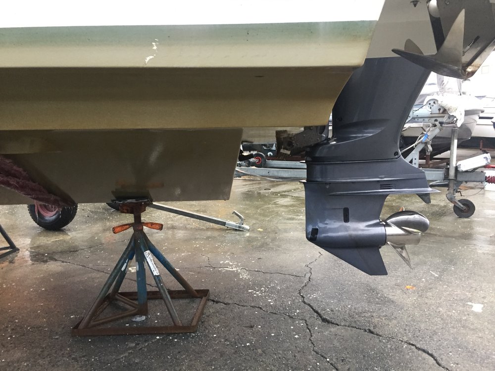

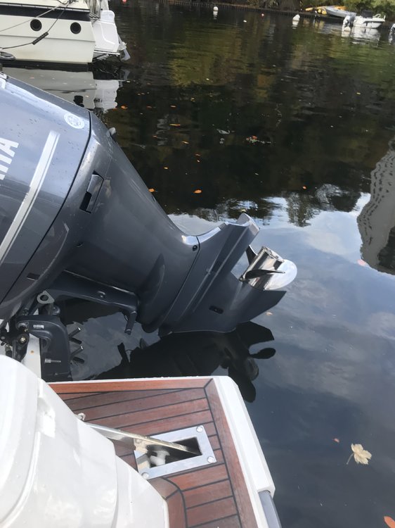

Da er høsten her og egentlig tid for dokking☺️Idag fikk vi endelig prøvd å heve motoren 2 hakk opp, dvs i øverste posisjon.
se bilder under før og etter heving.
Må si at resultatet virker veldig bra sålangt om enn marginale målbare endringer. Økte turtall på topp fra 5200rpm til 5600 rpm.
Farten økte 0.5 knop dvs knapt målbart. Kan likevel føye til at kjølevannet "ser" bedre og riktigere ut, etter min mening. Forbruk marginalt lavere, klarer nå såvidt 0.8 nm/liter m kalesje oppe, ved 3400 rpm og 26-28 knop. 1 person og halv tank.
Båten virker å gå lett og fint og (føles) mindre behov for trim i normale hastigheter. Kan fortsatt svinge kraftig med endel trim uten at propellen slipper, men ikke så ekstremt som tidligere. Vil si at det nå er normalt og altså fortsatt veldig bra grep i vannet.
Oppsummert virker det noe pussig at forhandlere monterer motoren dypt ( nest nederste hull).
Mht emnet over og tilt, så kommer undervannshuset lengre ut av vannet nå, men fortsatt en irriterende 10 cm nedi, se bilde. Motor støter fortsatt mot brønnen, dvs at et lite utsnitt eller forming i bakveggen kunne fått finnen helt ut av vannet..Er det fikset på nye 770 ?
Har ikke sett den oppgraderte modellen..
Sliter med akkurat samme problem mht. tilt og undervannshus under vann. Undervannshuset ligger ca. like dypt som din gjorde før du fikk løftet motoren. Motorbrønnen er ikke dyp nok til at det kan tiltes mer. Riktignok en eldre båt, men irriterende som du sier. Allerede halveis i sesongen var undervannshuset godt grodd. Ulempe både for toppfart og det blir fort riper i lakken når man forsøker å gnikke bort groen.
Jeg har derfor kjøpt inn en mekanisk motorheis fra Bobs Machine Shop med 4" setback. Satser på å få montert heisen til våren, og forhåpentligvis vil jeg igjen kunne løfte motoren helt ut av vannet.

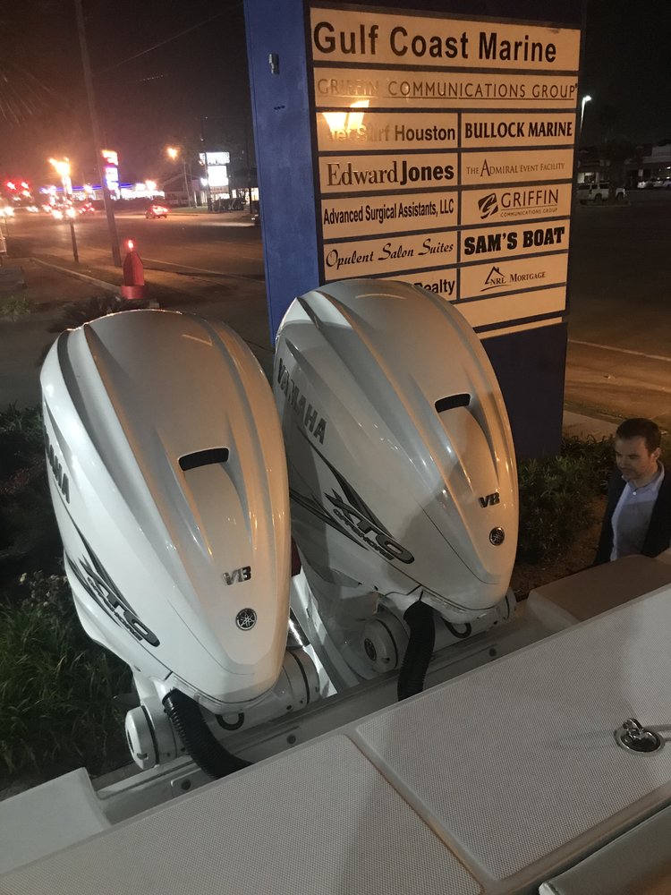

Mht tråd over - var nylig i Houston og fikk kjenne på nye Yamas 425hk. Ref bilder under - dette er en Everglades 335. Typisk fiskebåt i disse farvannene...amerikanerne...
Heftige saker. Gjerne en sånn på til Ibiza 760 ! 2 x 425 hk blir nok drøyt :-)
Mercury og de andre må vel følge opp dette racet ! Vi følger spent med???
