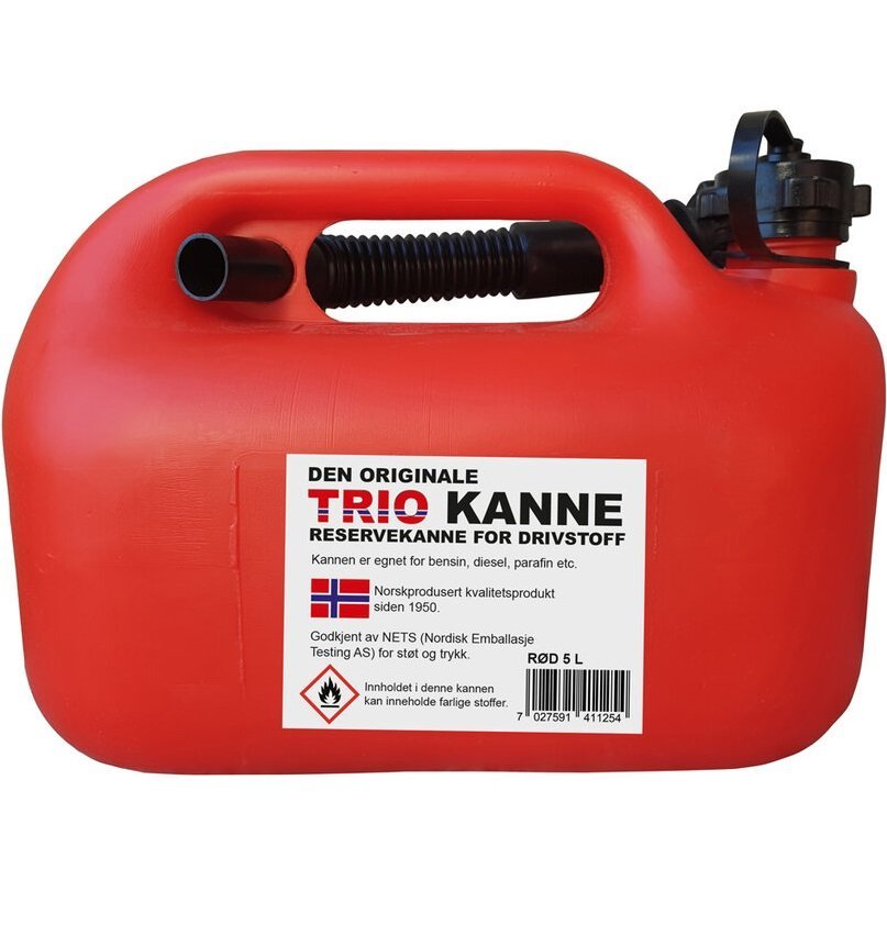

Konas båt Svart 1.Februar.2024 Link til dette innlegget Svart 1.Februar.2024 Komodo skrev for 7 timer siden: Kan ikke sammenlignes med helletuten på de gamle svarte kannene som "alle" brukte på 80 og 90- tallet. Har en drøss av de gamle kannene også. De er elendige å helle fra da de ikke har lufteskrue, og det er ofte lekkasje mellom kanna og tuten. Men helletuten er "udødelig", og jeg har aldri hatt lekkasje på de kannene heller. Lekkasjen på kanner, både gamle svarte og nyere Trio kanner har eg bare opplevd fordi pakningen i korken eller helletuten sprekker eller faller ut, ikkje alltid lett å se svart pakning i svart kork. Bytter de ut med tykk o-ring i viton gummi. Gir nytt liv til gamle kanner. Sitér dette innlegget Link to post
