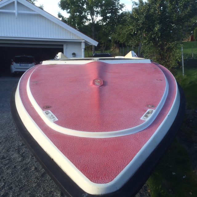

Det røde feltet på båten har allerede vært lakket om en gang, bak på akterenden på styrbord side er det en liten skade ned til glassfiber og oppe ved vindskjerm på styrbord side bærer den preg av og ha blitt vannslipt en gang i tiden, der er det et felt som man kan tyde glassfiberen igjennom gelcoat.
Så tror jeg også båten kommer til å bli ganske lekker i det fargevalget jeg har tenkt meg :smiley:
Jeg var lenge på tanken ved og restaurere opp til orginalstand men, har vaklet litt frem og tilbake. pr. nå er jeg på makeover :yesnod:
