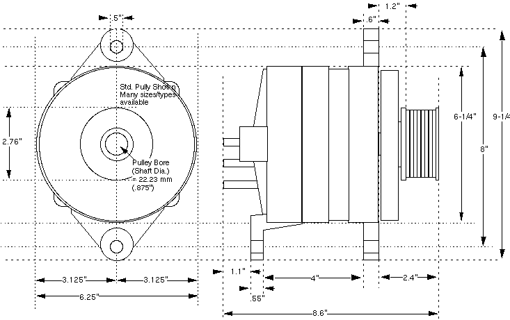

Har tenkt tanken på å ha ein Delco 28 si dynamo på 200A i tillegg til den orginale på 115A.

En så kraftig dynamo vil kreve både multirem og at remmen dekker over tilstrekkelig omkrets av remhjulene på dynamo og motor.
Det vil antagelig innebære ekstra rem og remhjul, slik som vist på Ørjans installasjon i innlegg 4.

Hva var det for dynamo på 250A du monterte i denne VP braketten? Hvilken regulator ble benyttet?
Zena SR250, ekstern regulator levert av produsent.
Robust sak som også kan brukes til sveising, med ekstern viftekjølt likeretter.
Hvor mange riller/spor er det på reim/reimhjul i dette kit'et?
Husker jeg ikke mye feil var det 5 spor på reima, delenummeret på denne er 21179870 så det er jo mulig å høre med en VP forhandler om de har inne for sjekk.

en av utfordringene er at reimhjulet for ettermontering på veivaksling er noe smalt (få riller) i forhold til å ta ut mye Ampere.

5 spors reim høres litt puslete ut for en slik installasjon.
Jeg vet Balmar Altmount har kit med montasjedetaljer og reimhjul for serpentine 10spors reim for Yanmar motorer. Men vet ikke om de leverer til Volvo Penta.

Mener det var 8 spor på dynamo, men tiden strakk ikke til for å få tilvirket nye reimhjul.
Utvekslingsforhold måtte også justeres noe for å få det optimalt.
Systemet ble derfor satt opp med en strømbegrensning på 150A (trinløst justerbart).
