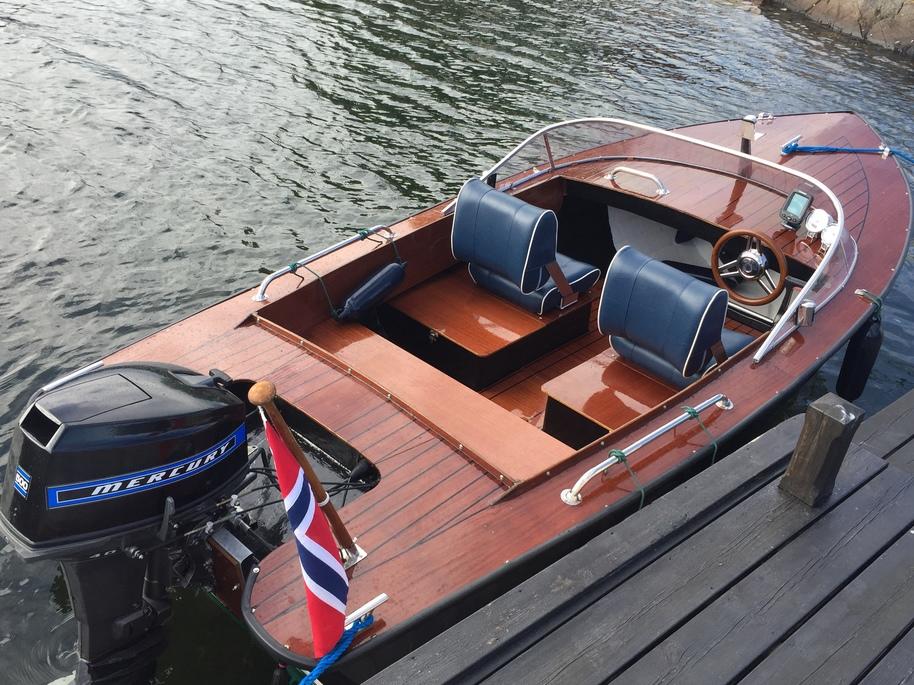

Siste runde bilder:
Her er den helt ferdig. Fått på lanterner, lanternemast, og instrumenter. Fant også et brukt motorlokk som jeg sprøytet svart og satte på noen gamle Mercury dekaler. Litt juks, men Marineren er jo nesten en Mercury(selv om den er laget av Yamaha..). Drømmen er å få en skikkelig gammel Mercury på hekken. F.eks en gammel 700 eller lignende.
bilde
bilde
Bred og lav:
bilde
Sneik meg til en plass på trebåtbrygga i Kragerø. I vekt er det vel nesten like mye treverk som glassfiber :)
bilde
