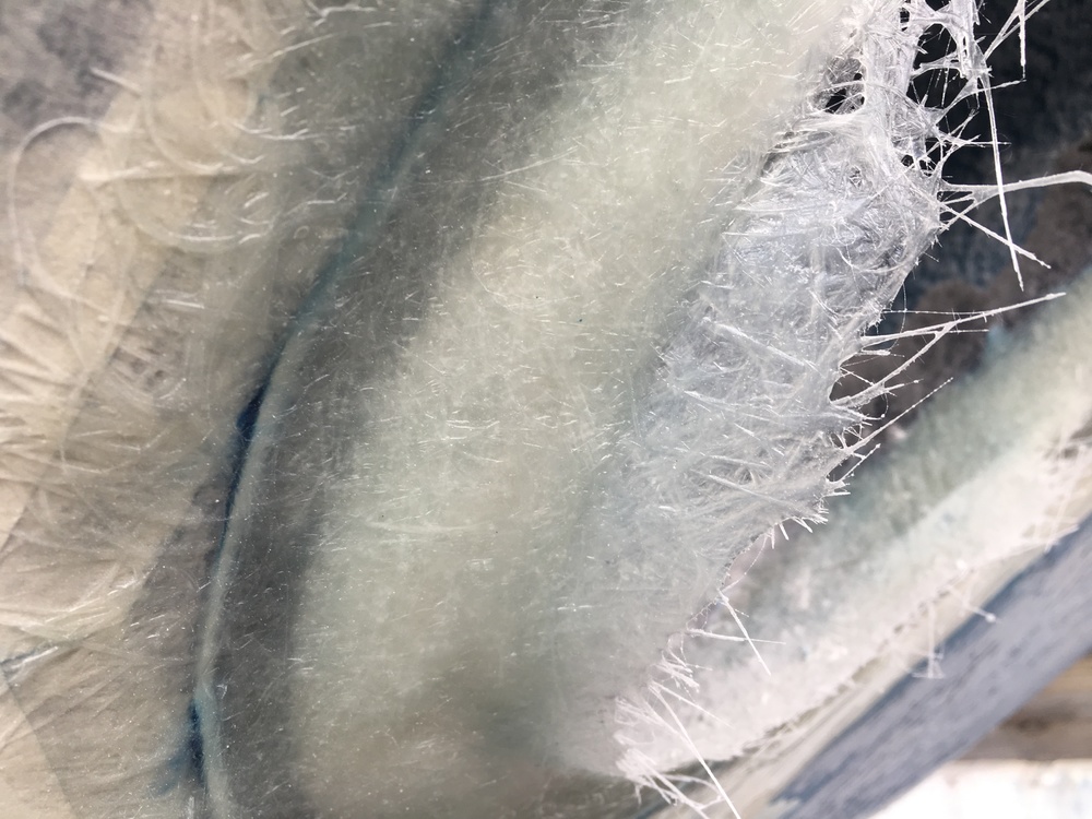

Vrod Svart 21.Mai.2017 Emnestarter Link til dette innlegget Svart 21.Mai.2017 Da blei det noe ekstra jobb da jeg så en rar våt stripe i bunnstoffet i vinter fant jeg ut at jeg fikk ta en titt på hva det kunne være mens det herdet på badeplattformen så jeg dro med meg slipemaskinen og fikk dratt av litt og så med en gang at det var kun sparklet på utsiden når tunnelen var satt inn det er vel ikke strukturelt krise da den er godt støpt på innsiden men jeg velger og gjøre noe med det så jeg sliper opp og sparkler en liten kant rundt og støper et par lag over etter på så er jeg sikker på at det er tett. Sitér dette innlegget Nå kommer sommeren? Link to post

Vrod Svart 23.Mai.2017 Emnestarter Link til dette innlegget Svart 23.Mai.2017 Da har jeg omsider fått på noen strøk med gelcoat/toppcoat så noen timer sliping og noen mellomstrøk så blir det sikkert bra. Sitér dette innlegget Nå kommer sommeren? Link to post
Vrod Svart 25.Mai.2017 Emnestarter Link til dette innlegget Svart 25.Mai.2017 Enda litt mere støping/ toppcoat og ny runde med sliping så er det en runde til med støping på baugtunnel og litt flekking med toppcoat så skal det vannslipes på badeplattformen og noe maling på baugtunnel så er det bare resten igjenn. Sitér dette innlegget Nå kommer sommeren? Link to post
Fortego Svart 26.Mai.2017 Link til dette innlegget Svart 26.Mai.2017 Når du først er i gang, husk skikkelig radius på tunnell, hvis det ikke allerede er det, og spoiler i fremkant (ser ut som det er det). Avrunding forutsetter selvsagt tilstrekkelig tykkelse på laminat... Sitér dette innlegget https://baatplassen.no/i/topic/107732-viking-conquest-på-nye-tokt/ Link to post
Komodo Svart 26.Mai.2017 Link til dette innlegget Svart 26.Mai.2017 Vrod skrev for 11 timer siden: Vet ikke hvorfor, men jeg klarer ikke å slette de to nederste bildene fra sitatet Uansett, er det luftbobler som ses på det øverste bildet (nedre halvdel av åpningen)? Sitér dette innlegget Draco 20 blir jolle Skroggjennomføringer og materialkvalitet DIY Badeplattform DIY Anker i syrefast Link to post
Vrod Svart 26.Mai.2017 Emnestarter Link til dette innlegget Svart 26.Mai.2017 Komodo skrev 5 minutes ago: Vet ikke hvorfor, men jeg klarer ikke å slette de to nederste bildene fra sitatet Uansett, er det luftbobler som ses på det øverste bildet (nedre halvdel av åpningen)? Hysj da bare noen bitte små bobler, nei da jeg støpte flatt mot flatt da jeg lagde kanten på spoileren skarp så jeg må slipe ut litt og legge på et par lag over etter utsliping og en liten avrunding. Det går fremover på ditt prosjekt også ser jeg. Sitér dette innlegget Nå kommer sommeren? Link to post
Vrod Svart 26.Mai.2017 Emnestarter Link til dette innlegget Svart 26.Mai.2017 Fortego skrev for 4 timer siden: Når du først er i gang, husk skikkelig radius på tunnell, hvis det ikke allerede er det, og spoiler i fremkant (ser ut som det er det). Avrunding forutsetter selvsagt tilstrekkelig tykkelse på laminat... Det var litt dårlig montert hele tunnelen så jeg har fått sparklet ut for spoiler og støpt de første lagene og skal slipe ut for et par lag til i dag så da blir det bra. Sitér dette innlegget Nå kommer sommeren? Link to post
