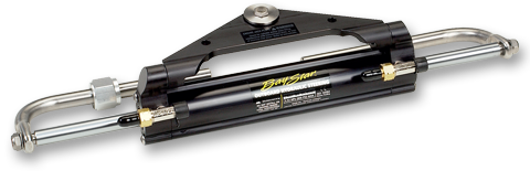

Hei, jeg skal montere en baystar hydr. styring i båten og finner da ut at motoren er plassert 8cm til høyre for senter.
Akkurat langt nok til at jeg ikke får styringa tredd innpå.

Jeg har kanskje forklart meg dårlig, men hele problemet er pga. denne akslingen/armen som holder styringa fast i båten.
Her har jeg skrudd den av styresylinderen og lagt den der den burde passe - 8cm hadde vært nok her.

Ja, jeg ser problemet.
Det beste er å ta av motoren, og eventuelt sentrere den samtidig, men det er jo litt jobb.
Alternativet er å lage et spor fra gammel gjennomføring med bredde lik diameter av aksel. Se bildet. For deretter å tette sporet med en tynn plate eller lignende. Uansett må du jo dekke over hullet etter den gamle styringen.
Kutte akselen i lengden går jo også ,men ødelegger vel noe av styrken og sikkerheten.

Dersom du mangler 8cm på å få tredd inn aksel på høyre side, tviler jeg på at du løser problemet med å sentrere motor 8 cm mot venstre. Da får du jo 8 cm mindre  til rådighet på venstre siden.
Derfor må du nok tre styringa på når du har motoren av båten, og sjekk samtidig at den står i riktig høyde. Motorbrønn er jo kon, slik at du får mer plass til styringen,jo høyere motoren står.
Kappe akselen noen cm løser problemet, men 8cm høres mye ut. Blir vel ikke så mye igjen da.
Hvis problemet er at du ikke får tredd inn akselen, men at det er nok plass til slaglengden høyre/venstre etter at akselen er tredd inn, er det vel bare å løsne boltene- dra motoren til venstre- entre akselen og sette motoren tilbake etterpå?
