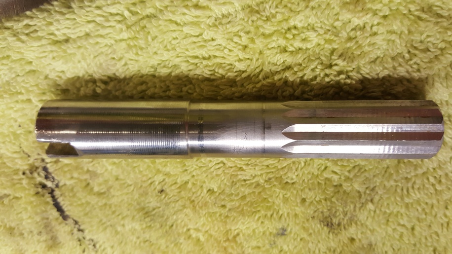

Da er pumpene demontert. Akslingene var uten målbar slitasje. Man kan se hvor leppa på simmerringene har ligget an, men jeg kjenner ingenting når jeg stryker neglen over. Selve huset ser også bra ut. Litegrann ujevnhet i lokket kjenner jeg, men kjøper ikke nytt. Kulelagrene er litt ujevne/lugger litt når jeg roterer og kjenner på de.

Aksling. Ingen målbare slitespor etter simmerring, kun synlig polering
bilde
