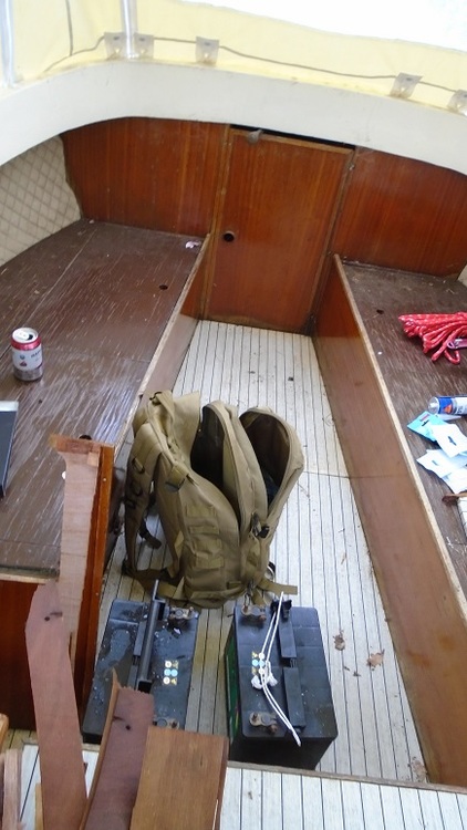

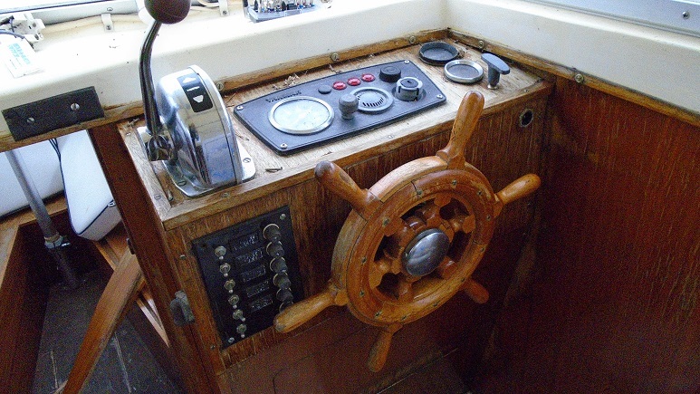

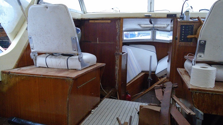

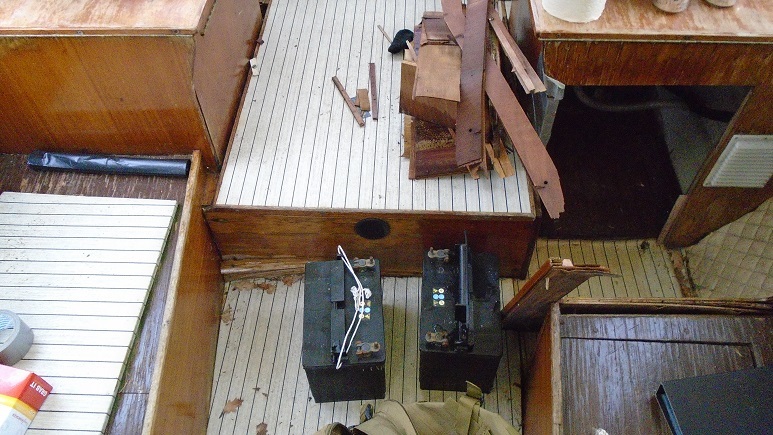

Hei alle sammen, da var det tatt et par bilder.

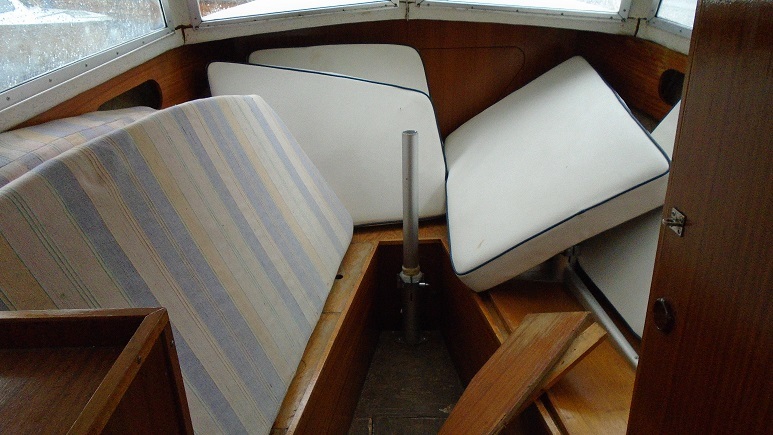

Litt ruttent treverk der gitt.

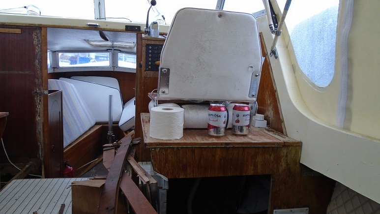

Ramløsa og dopapir er vel standardutstyr :smiley:
Et par batterier som antagelig er døde og sikkert farlige å prøve å bruke. Båten har som sagt ikke vært på vann på fem år og batteriene har stått og kost seg den tiden.
Helt greit forut, men trenger en puss etterhvert.

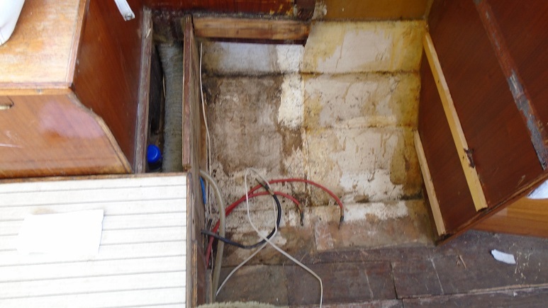

Her var det en del råte. Har fjernet det meste nå og det var ikke akkurat veldig lett å få løsnet driten.
Alt var festet godt med glassfiber selvfølgelig, det satt skikkelig godt. Når jeg først fikk løsnet kanten på glassfiberen så gikk det greit å "dra av" fra platen og fra dørken.
Fikset meg et brekkjern og i kombinasjon med kniv og litt øvelse så gikk det rask på slutten.

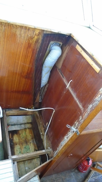

Her er treverket heller ikke bra, men bra nok til at jeg kan fikse litt og litt mens båten er på vannet. Det er ikke så ille som det kanskje ser ut. Bryterpanelet ved siden av rattet er dog mer eller mindre søppel. Var irret litt og jeg vet ikke helt hvor bra sikringene vil funke. Heldigvis så er det ikke mange kronene for et nytt panel på Biltema.
Bak her er det helt greit så null fiksing der foreløpig. Blir vel til neste år eller noe, må jo få alt sånn ca. strøkent.

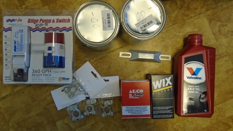

Servicekittet så fint ut og var billig, men nå har jeg selvfølgelig handlet inn.... Glemte impeller...

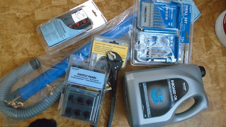

Slenger ved et par bilder fra handleturen. Fra Maritim øverst og Biltema nederst.
