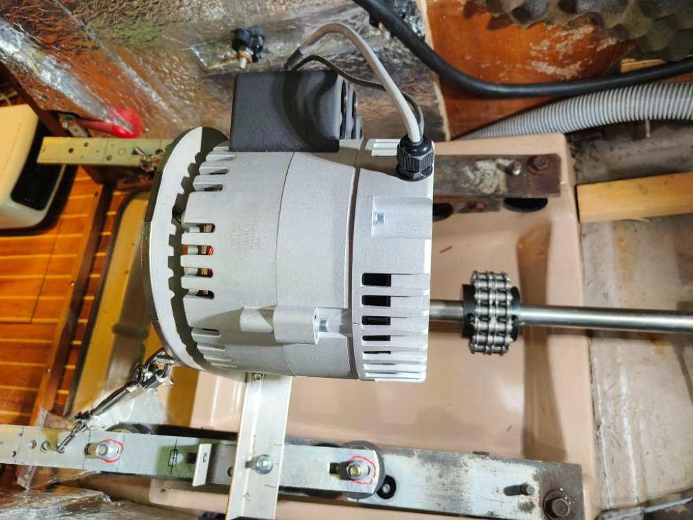

Belia Svart 4.August.2024 Emnestarter Link til dette innlegget Svart 4.August.2024 Godt innspill. Fikk byttet lager og aksling av firma for endel år siden, husker ikke hvordan dette så ut før, har ikke tenkt på det siden. Men å skyve aksling så langt inn som du skisserer løser er problem for meg? Skal få dykket ned og fjernet/flyttet anode på propellsiden. Slik ser det ut i motorrom nå, og før jeg fjernet motorlabbene; Sitér dette innlegget Hilsen Belia Link to post
J-Å Svart 5.August.2024 Link til dette innlegget Svart 5.August.2024 Jeg anbefaler ikke å bare skyve akslingen inn. Du bør løsne "Volvo-kondom", trekke den med inn, og sjekke at akslingen ser OK ut der tetningen havner. Det lar seg sikkert til nød gjøre på sjøen, ved å tette midlertidig rundt akslingen (litt dykking og litt søl). Sitér dette innlegget Link to post
Belia Svart 5.August.2024 Emnestarter Link til dette innlegget Svart 5.August.2024 Ok, skjønner tankegangen. Jeg har forsåvidt allerede dyttet inn akslingen endel. Den har gått lite siden den ble byttet, og ser fin ut med mine øyne. Jeg var innom et metallverksted i dag for å få laget to flatjern på 50*5*0,5 cm i syrefast til motorfeste. De antydet en pris på 2000 kr for dette. Det synes jeg var veldig mye, så ser etter annen løsning. Mulig det blir forzinket off-the-shelf. Det er vel hardt nok til denne bruken? Sitér dette innlegget Hilsen Belia Link to post
Komodo Svart 5.August.2024 Link til dette innlegget Svart 5.August.2024 Belia skrev 1 time siden: Jeg var innom et metallverksted i dag for å få laget to flatjern på 50*5*0,5 cm i syrefast til motorfeste. De antydet en pris på 2000 kr for dette. Det synes jeg var veldig mye, så ser etter annen løsning. Syrefast har blitt veldig dyrt. Med litt materialer og litt tidsbruk blir det fort to lapper av det, er ikke så overrasket over det. Belia skrev 1 time siden: Mulig det blir forzinket off-the-shelf. Det er vel hardt nok til denne bruken? Vet ikke hva "forzinket off-the-shelf" er for noe. Men det er ikke manglende hardhet i stålet som er begrensningen for om om du kan bruke det til motorfeste. Vanlig karbonstål duger, men det kan være lurt å beskytte det mot rust. Sitér dette innlegget Draco 20 blir jolle Skroggjennomføringer og materialkvalitet DIY Badeplattform DIY Anker i syrefast Link to post
Belia Svart 9.August.2024 Emnestarter Link til dette innlegget Svart 9.August.2024 Da ble det forzinkede hengsler på Obs bygg (!) som blir utgangspunktet for justerbare motorfester. 349 kr. Greit å starte billig. Så kan jeg bytte til noe annet om jeg ser at det er behov for det. Sitér dette innlegget Hilsen Belia Link to post

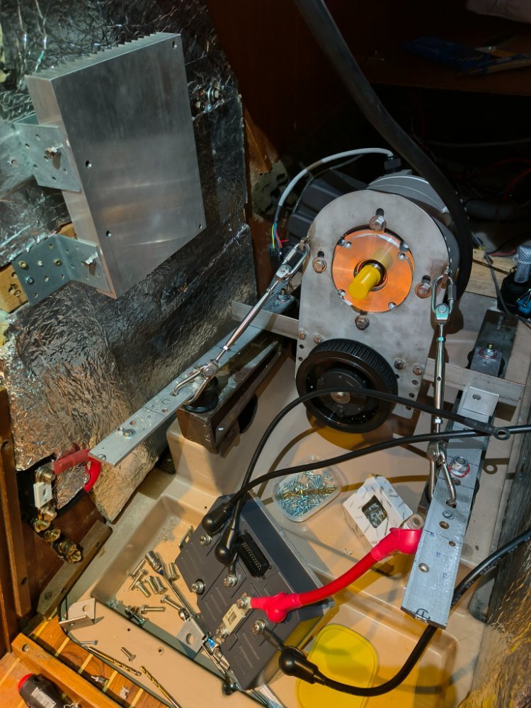

Belia Svart 6.April Emnestarter Link til dette innlegget Svart 6.April Det ble både vinter og vår! Slik ser det ut nå. Skal nå skru kontrollenhet på store kjøleribben. Men ser at det trolig er imperial standard. Ca M6 størrelse. Noe jeg får på feks Wurth? 🤔 Sitér dette innlegget Hilsen Belia Link to post

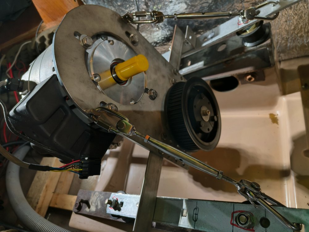

finnarne Svart 7.April Link til dette innlegget Svart 7.April Hva slags motor er det du setter inn ? De strekkfiskene som sannsynligvis skal ta opp noen krefter ? Har du noe som tar opp krefter den andre veien ? Sitér dette innlegget Vifa - Bruce Roberts 35 Tidligere: EOS - Tidligere Vifa/Fryd - en fungerende Maxi 77 Mitt andre prosjekt: Den grønne bie - En ikke helt standard Land Rover Discovery Link to post
Belia Svart 7.April Emnestarter Link til dette innlegget Svart 7.April Ev Thunderstruck 10 kW. Slik motorbraketten er laget så flekser den litt bakover når motor blir hengt på. Byttet fast stag til strekkfisk av praktiske hensyn. Godt mulig det er lurt med noen strekkfisker som tar opp kreftene i andre retningen. Fant ut jeg trengte 1/4"-20 skruer. Blir å sjekke Wurth og Biltema. Sitér dette innlegget Hilsen Belia Link to post
