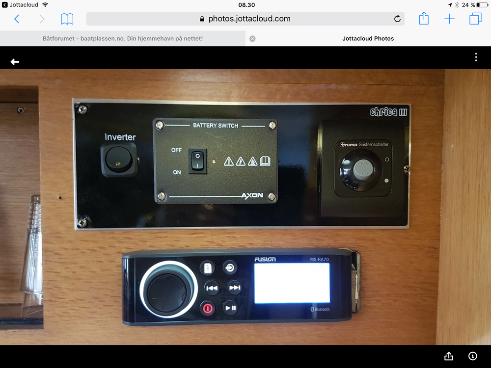

TerjeFjern Svart 25.Juni.2017 Link til dette innlegget Svart 25.Juni.2017 Sett fjernkontroll på inverter så bruker den ikke strøm når du ikke har behov for den. Jeg har laget dette panelet med av/på bryter for inverter. Mulighet for å koble inverter banken sammen med vanlige forbruksbanken og fjernstyring av gassventilen. Sitér dette innlegget Link to post
