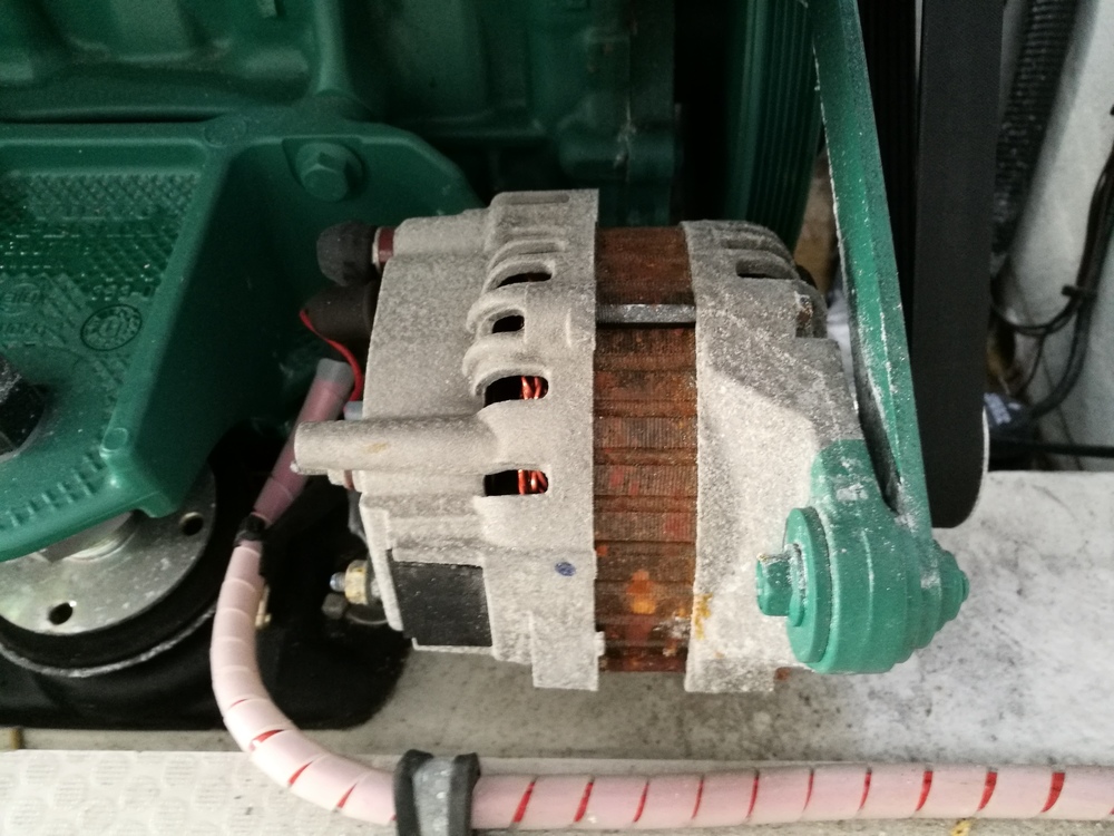

VP D6 motor i 5 år gammel båt, dynamo er kraftig korrodert
imens
Har vert å kikket på båt og vart skeptisk når eg såg ned i motorrommet. Spesielt såg dynamoen veldig rusta ut med tanke på at motoren kun er 5 år gammel. Eg tenker at når den har denne tilstanden så korleis er det med ting eg ikkje klarer å sjå i motoren? Kva tenker folket? Er det grunn til å være skeptisk? Motoren starter og går fint.

Dynamoen, også akuminiumen, ser ut som om den har vært sprayet med saltvann.
Er det rust på løpehjul på reimene eller andre steder foran på motoren?
ser motorlabbene ok ut?
hva slags båt?
om alt annet ser bra ut og dynamoen funker som den skal og motoren har hatt det ettersynet den skal ha hadde ikke jeg brydd meg mye om dette. Men om dette er ett av flere symptomee hadde jeg sjekket nærmere.

Husk at det er en sensorer mot svinghjul du ikke ser, samt svinghjul, starter osv, de pleier måtte skiftes når det ser sånn ut
Disse motororene burde som alle sikkert vet skifte lokket på vannfilter så det ikke flekser under trykk og spruter saltvann, eksosbend, shims og ymse i drev, slanger på styring osv, er en hel haug ting som må sjekkes/vedlikeholdes.
Jeg ville fått sjekket den ut grundig av fagperson, garantien er ute her, og det er DU som sitter igjen og betaler på dette. (hilsen mann som aldri kjøper gammel diesel igjen)
Hadde akkurat samme historie på vår forrige D6. Ettersom den var oppgradert med nytt sjøvannsfilter var det sjøvannspumpa. Da drypper det og blir slengt rundt med remmene. Helt vanlig forløp. Så lenge dynamoen lader godt er vel ikke det krise, men vi byttet vår (7500,-) pga svak syngende lyd. Like vanlig er det å flekke med Volvo-grønt der hvor det trengs nesten årlig spør du meg...
Det er rust og irr andre steder så at det har vert eller er eit problem her er det liten tvil om. Skittent mottorrom, rust og irr, morkne slanger som bør byttest asap, samt dårlig vask og polering ga i det heile eit dårlig totalinntrykk. Når då følelsen ikkje er der så er det ofte like greit å stå over. :smiley:

Vel, dynamoen ser trasig ut, - enig i det..
Men korleis er tilstanden til andre komponentar på motoren og i motorrommet ellers?
Dette vil fortelja om det har vore ein lokal lekkasje ved dynamo, eller om det er eit større "klimaproblem" i motorrommet.
 Husk at en Dynamo er en kjøpt komponent! Det er ikke produsert av Volvo! Det har ingen sammenheng med motorkomponentene hos en motor! Men grunnen til korosjon kan være dårlig eller manglende vedlikehold/ettersyn!  eller så har det vært vannlekasje på gang en eller annen plass
Denne dynamoen har garantert vært utsatt for sprut med saltvann en eller flere ganger. Selve huset er i ubehandlet, støpt aluminium og det har litt overflatekorrosjon. Det er sannsynligvis ikke farlig Mitsubishi planlegger nok ikke med at dynamoen deres skal spyles med saltvann, men den er uansett nokså robust!! . . Vanskelig å se innmaten i dynamoen, men lite trolig at den er skadd. Mulig det kan være litt begynnende dårlig kontakt på tilkoblingene pga korrosjon, men sannsynligvis ikke mer skade enn det. Dette er nok mest kosmetisk feil og sannsynligvis ikke noe alvorlig.
Ofte vil starteren bak på bb side av motoren også få saltvannssprut hvis endelokkene på intercooleren lekker som følge av tilstopping med salt i sjøvannskretsen. irriterende skader men kurant å fikse med litt puss og stell.
nb. enig i at det kan være dårlig vedlikehold og bør evt gi grunnlag for prisavslag. Alternativt styrer man unna slike kjøp. En 2012 modell D6 bør uansett ellers være i god form. Får du litt prisavslag ved å påpeke noen slike ting, så kan jo det likevel være et godt kjøp.
Hvilken tilstand denne dynamoen er i er jo helt uinteressant. Ved båtkjøp i denne prisklassen er en ny dynamo uansett blåbær. Men det er en god indikator på resten av vedlikeholdet. Men nå har jo trådstarter proklamert at det frastøtende motorrommet førte til at det ikke ble handel, så da er jo saken grei. Må si at jeg har full forståelse.
Har den vært Volvo-grønn når ny har denne i hvertfall vært igjennom en spesiell (Elektrolytisk) prosess hvis opprinnelse/årsak  burde vært avklart- mht hvorfor den har vært impregnert med sjøvann og siden gjennomgått anodisk elektrolyse. Om mulig kan en bruke et egnet metallrør og lytte på dynamo og lager mens motoren går da avslører man lett om det er ulyder. Alternativt kan en investere i det utmerkede motorstetoskopet til Biltema.
For min del endte jeg opp i Danmark med en snøhvit dynamo (salt) takket være at amatørene på VP ikke en gang klarer å lage presise rørdeler (Helt nytt varmevekslersystem).
Demonterte dynoen og skylte den i ferskvann og levde lykkelig ever after. Utbedret selvsagt VP sin mangelvare også....
Når det er sagt opplevde jeg en gang ifm vinterlagring at det eksterne drivstoffiltret (Aluminium casing kobber rør) i motorrommet hadde konvertert til noe ala blomstret batteripol. Jeg hadde fått sølt en blanding av glykol kjølevæske og sjøvann på filtret ifm konservering (Ikke samtidig) og noen måneder senere så det ut som en batteripol ala hvit snø. Dette mens båten lå vinterlagret på land så det kan sikkert finnes flere forklaringer.
