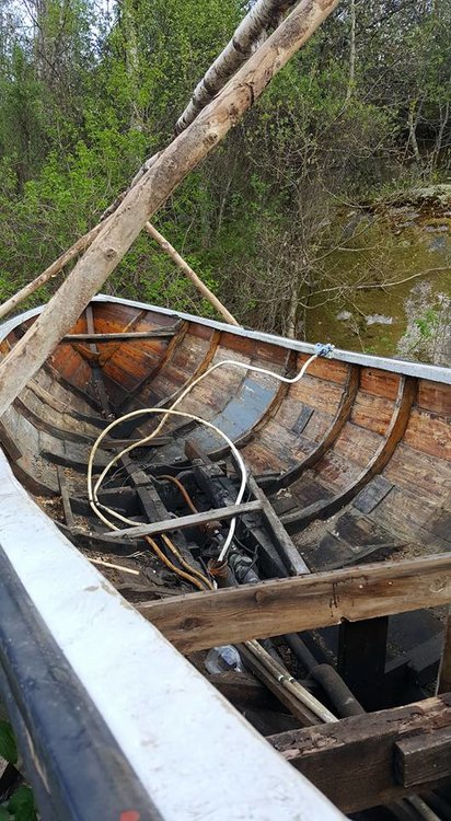

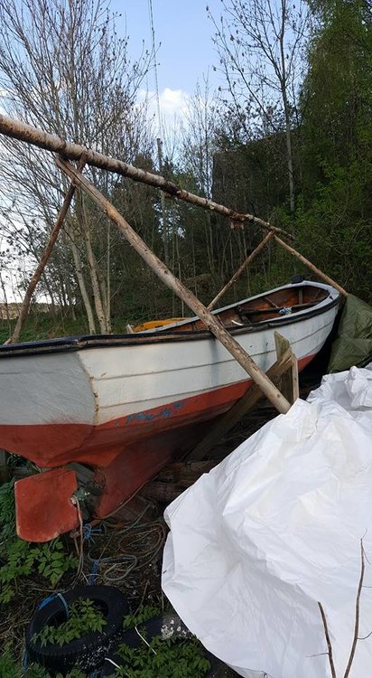

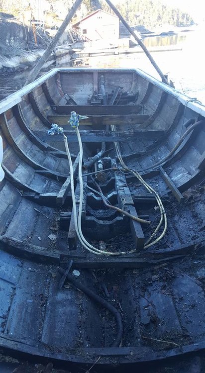

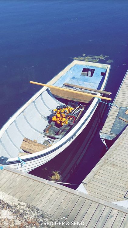

Dette er slik båten så ut etter 10+år på land når jeg startet, riktignok fjernet vaplanet før jeg tok dette bildet.
Forøvrig bilde fra 1964-5 hvordan den var da før en ombygging med styrhus på 70 tallet, har desverre ingen bilder av hvordan den så ut annet enn dette. Styrhuset råtna ganske fort etter den sakk da det kun var finer med litt maling på.

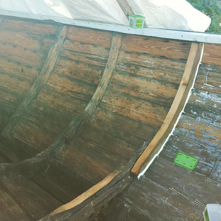

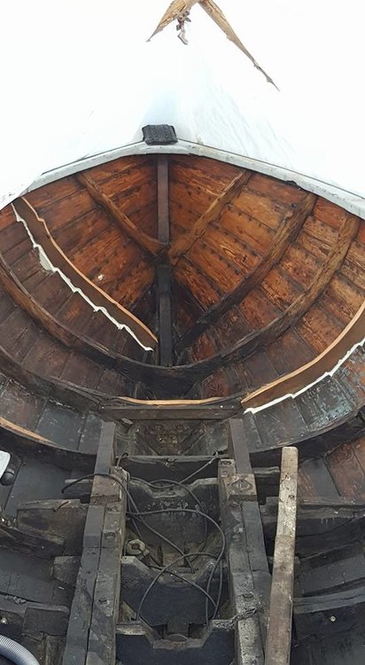

Dette er slik den ble seende ut etter fjerning av møkk og endel skraping samt fjerning av råtne spant, endte vell med at jeg byttet rundt 7 råtne spant i baoten, resten var faktisk i overraskende bra stand! Etter dette ble båten nesten bada i rundt 7 runder med linolje og noe andre greier var det vell. Spant var en liten utfordring for min del i starten da jeg ikke helt visste hvordan jeg skulle takle det og lage nye, hadde heldigvis de orginale så kunne skjære ut sånn nogenlunde riktig størrelse, ikke før i etter tid at jeg har funnet metoder for å gjøre dette langt lettere. Jeg valgte å skjære spantene ut av trykkimpringerte planker som jeg slipte ufattelig mye til for at de skulle passe. Festemetoden så borret jeg gjennom plasten på utsiden og skrudde fra utsiden og inn i spantet mens jeg hadde på litt tech7. Aner ikke om det er bra eller dårlig, men har da fungert fint så langt!
 75.jpg.4799c4682da27bd223e8395e9810144a.jpg62.jpg.a86639bf10bdcbd7a42a0f9cf7a2063c.jpg

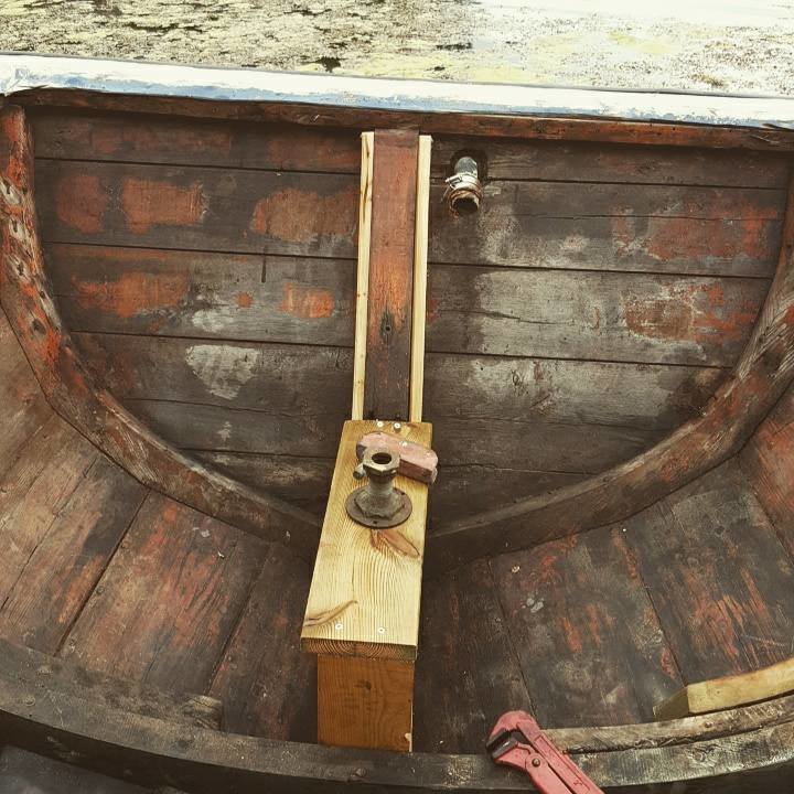

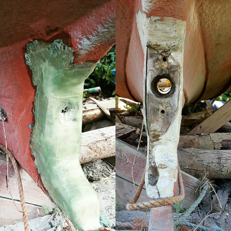

Kjølen ved propellhylsa var også knust, noe som sikkert skjedde da båten ble dratt opp på land der den sto, så dette måtte støpes og fikses! 74.jpg.43449bcbfd64109ea91d173531f41e74.jpg51.jpg.7f46cdabcbed8cabcb555f6d2ae79c46.jpg

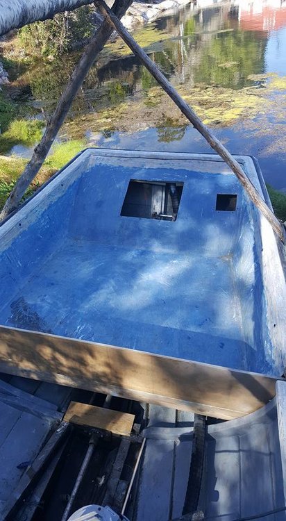

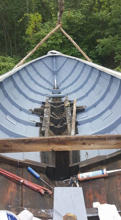

Videre nå bestemte jeg meg for å male baoten innvendig, fremfor å lakke treverket. Noe jeg heldigvis ikke angrer på nå 2år senere og holder fint! Tok riktignok noen innkjøp med farger før jeg fant den som føltes riktig.
Videre måtte jeg bygge opp det vadplanet var på nytt siden alt var råttent  Fikk desverre ikke dokumentert dette.

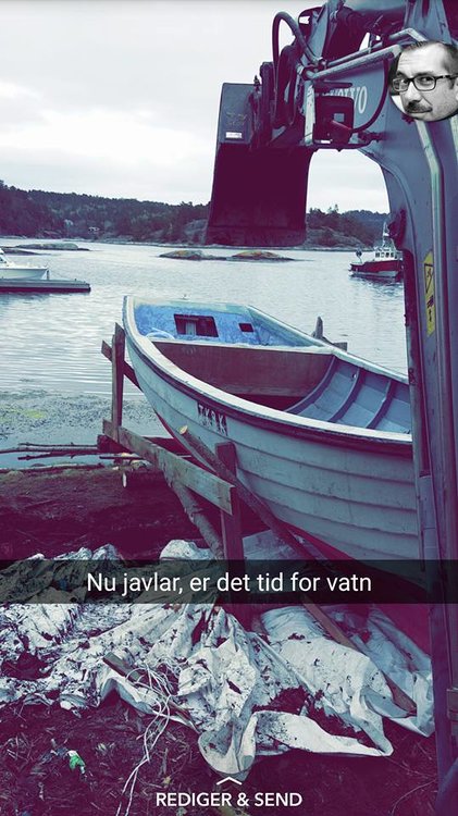

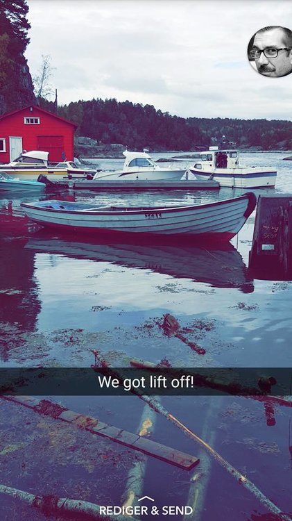

Når alt av vanninnføringer og bunnplugg og propellanlegg var på plass var det egentlig tid for sjøsetting i starten av mai 2017 da egentlig begynte å bli smålei av at den var på land og ville se den flyte etter så mange år på land! Resten av arbeidet var forøvrig like greit å gjøre på sjøen, heldig med været på våren var man jo også.
 39.jpg.a7aec85a696025e6ca99e844cf7696d5.jpg40.jpg.653db70d7f971a31998ca2f2a6da6719.jpg
Godt en har gravemaskin når man skal gjøre slikt!

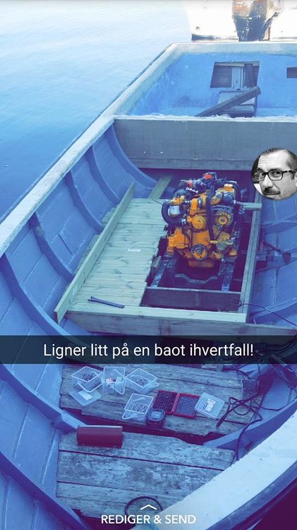

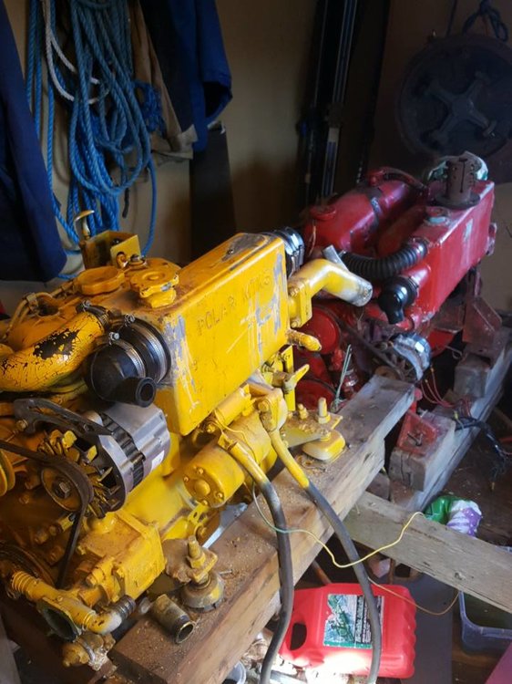

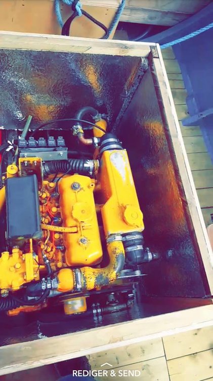

Mens baoten sto på land fortsatte arbeidet på motoren når motivasjonen til å jobbe på baoten ikke var der! Motoren er en Vetus M.3.10 som har gått rundt 4000t i båten og ble med under vann og stått lagra tørt inne siden det. Var altså litt å gjøre på denne! Måtte bygge et helt nytt elektrisk anlegg til motoren samt montere nytt alt av kjølerør. Dieselpumpa var også veldig dårlig da ting sto litt fast der! Endte med å måtte demontere hele puslespillet og vaske alle delene i en ultralyd vasker fra Biltema og fant da deler som satt bom fast! Etter montering så fungerte alt perfekt! Måtte bytte impellerpumpe og sirkulasjonspumpe som jeg heldigvis fant på Ebay, men kostet likevel skjorta! Alt av det elektriske er laget med vanntette hurtigkoblinger!
32.jpg.ac656bdcffa86e87d3f82465b6f3a68f.jpg45.jpg.3c12bb79dba292af4b3cf067513ba247.jpg
Har desverre ikke noen flere bilder av prosessen med motoren, men gikk med mye prøving og feiling! Til slutt gikk den som en klokke, til trass for å ha vært gjennom 4000t og en runde under vann! Da var det jo bare å sette den på plass i baoten og begynne på tiljene!
 29.jpg.fd56c2e8a75be61dd1cfc8f5e525050a.jpg30.jpg.5fe847f4184d5b227eaad4da86970d2f.jpg
13.jpg.dd1cbd0488e065cbfafbb7609608ddc1.jpg12.jpg.90fd4cc56db0c3ceede58ee7d1f1e31f.jpg
Motoren gikk forøvrig ut her som dere ser på bildene da det var her jeg fant ut sirkulasjonspumpa ikke fungerte over lenger tid. Videre satt jeg tanken under vadplanet, men fikk desverre ikke plass til hele så måtte bygge ut litt. 33.jpg.faa0311805125efa924fa8270bae2bd5.jpg11.jpg.78bbce265d526eaff6e581520c283501.jpg

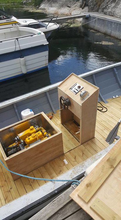

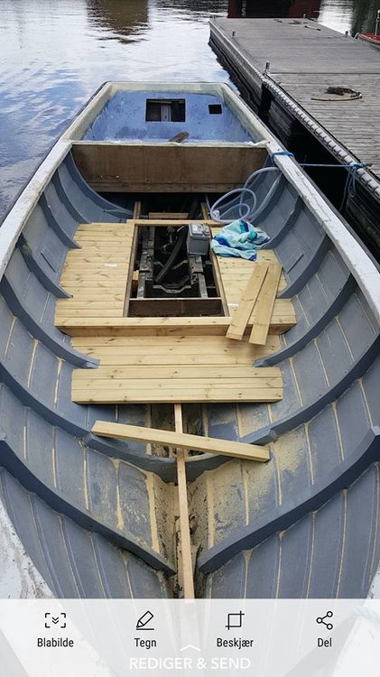

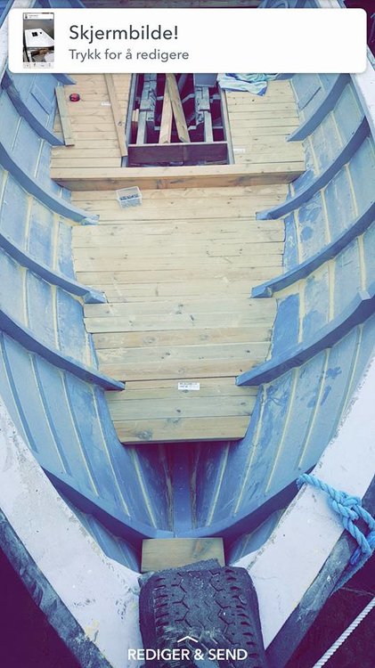

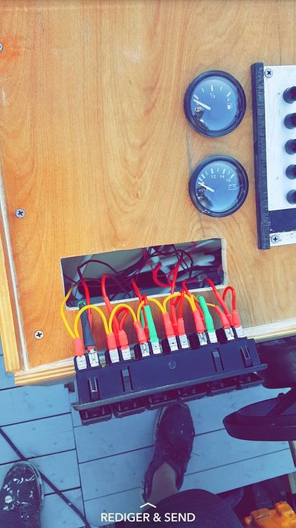

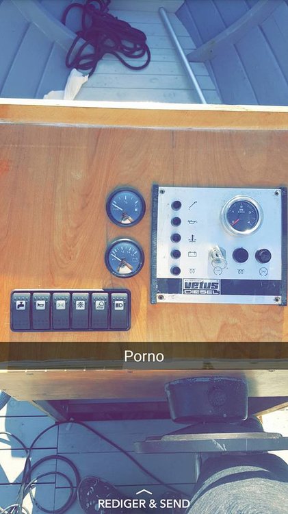

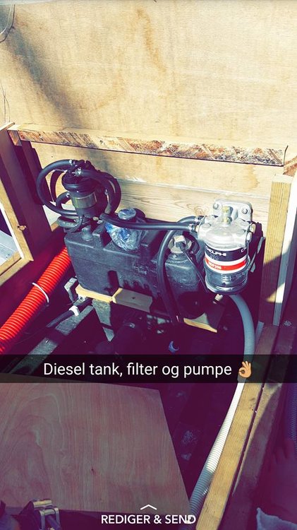

Videre så var det bygging av motorkasse og styrekonsoll og montere gass/gir og ratt. Rattpumpa var også defekt, men etter en runde med demontering og ultralydvasker som virkelig er helt fantastisk, så fungerte den også igjen gitt! 19.jpg.67b04a6ed28a5b0371abf5138e78eadd.jpg23.jpg.6ad629d2852d7613ab3bca89f5eb64ff.jpg
10.jpg.96b182507a2589bfc71061f63cee8826.jpg26.jpg.3e8b94e28b4e45eab12e79c0795fc0d9.jpg

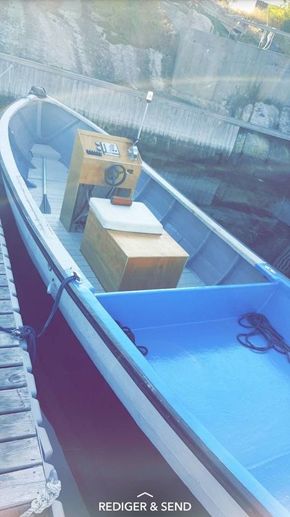

Tiljene så falt valget på terrassebeis i en fin farge! Instrumentpanelet er det orginale så har jeg måtte montert nye alarmer og lys for varsling av diverse. Glødeknappen er ikke i bruk heller, men heller 2 trinn på nøkkelen. Videre ble det montering av midlertidig lanterne for sommeren og litt farge på vadplanet! Fargen blir forøvrig ikke godt representert på bildene og ser ganske annerledes ut i virkeligheten.
Nå har vi ca kommet der jeg er i dag, båten fungerer utmerket og gjør ca 7.2knop med ruglete propell og halveis bunnstoff som er 13år gammelt. Har enda ikke prioritert å gjøre noe med utsiden enda, det får jeg ta til våren. Første prio er styrhus og få det på plass før vinteren. Alt er laget ferdig så skal støpe nå til helgen! Her er ihvertfall sånn ca det blir, mulig jeg gjorde noen endringer etter disse bildene var tatt. 14.jpg.726552808d6d41ec761d38648956068c.jpg
Ikke alle platene er med der, men blir litt lenger bakover enn det man ser der! Fin gåplass på siden og bak ble det og, samt nesten ståhøyde inne!

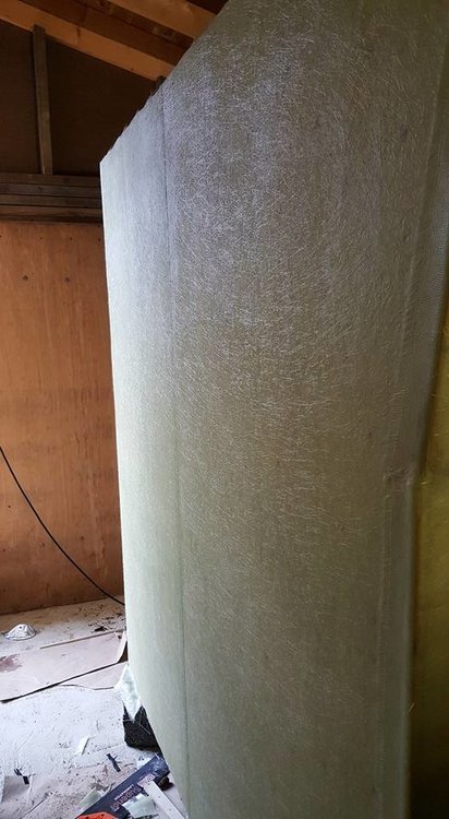

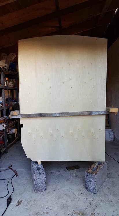

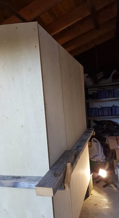

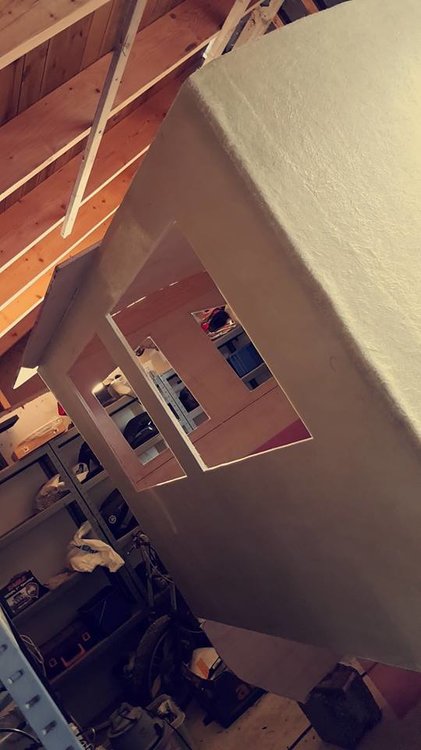

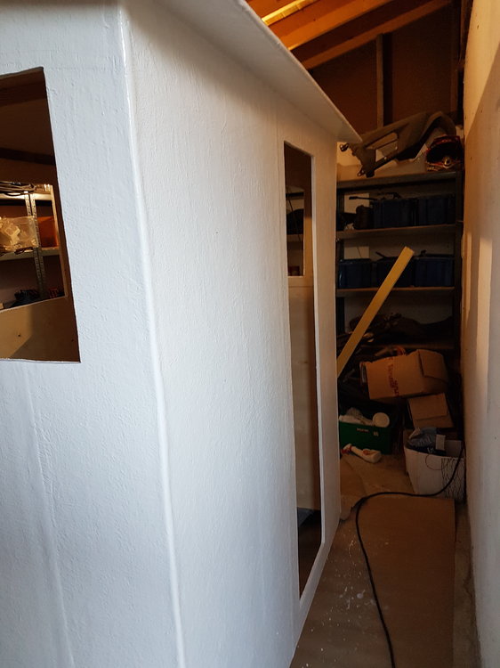

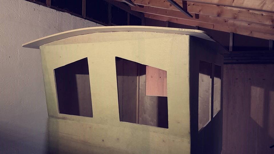

Denne helga rakk jeg dessverre ikke å støpe glassfiber rundt styrhuset, men fikk montert det opp i garasjen og gjort alt klart til støping! Var litt mer jobb med pussing og sparkling for å få det bra nok til å legge på glassfiber. Monterte styrhuset inni en ramme som jeg lagde mens styrhuset var midlertidig montert på båten, så får håpe det passer når jeg har støpt det!Styrhus1.jpg.bd6f995aea4912ded5ee7a28ad6f8b26.jpgStyrhus2.jpg.d4c0a2232a8d8cb7753864aee2d84651.jpg
Har nok dessverre litt for liten garasje for gode bilder for å se alt godt! Alt er riktignok klart for støping neste helg!

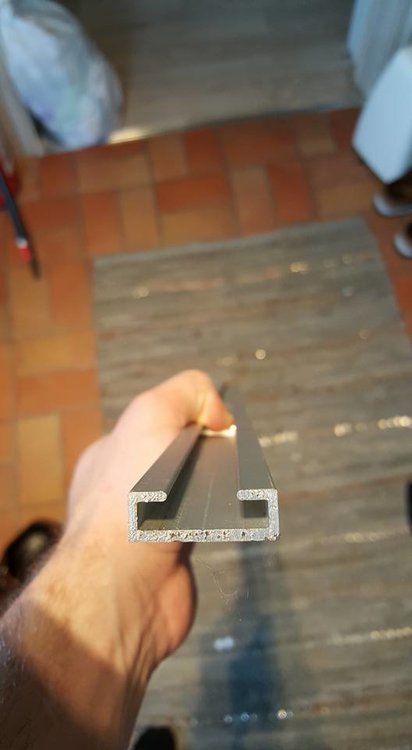

Det jeg lurer på er om noen vet om noen gode systemer til skyvedører som fungerer bra i kulde og snø? Som student er ikke budskjettet altfor stort heller dessverre! Dør blir uaktuelt grunnet plassmangel!
Støper du med polyester eller epoxy? Husk at alle utvendige og innvendige hjørner må ha en fingerbredde radie. Innvendig gjør du det ved å legge en fuge med egnet sparkelmasse, du kan lage det selv ved å tykne resinen feks.  blande med glassballonger fra Biltema. Du skal ha ca. peanøttsmør konsistens. Utvendig må du selvsagt slipe en radie.  Vil anbefale å holde styrhuset så lett som mulig, alt du legger på av vekt i høyden påvirker stabiliteten negativt. Kanskje en enkel kalesje-løsning er det du trenger for dør.

Det blir støping med 2 lag polyester utvendig ja, innvendig ingenting, kun lakk og sånn NASA isolasjon og noe annet skrogtrekk over, eventuelt berry alloc laminat, får se. Har regna litt på stabiliteten, da jeg faktisk studerer Nautikk for tiden, og har endel stabilitet der for å si det slik! Tror det skal gå bra, og vekten ikke blir altfor ulik det som var der en gang i tiden når det var styrhus der. Kalesje-løsning er jo noe man kan vurdere, kanskje 1 av dørene.

Er også klar for å støpe styrhuset i morgen, og burde gå rimelig fort og greit. I og med at jeg kun jobber helger siden jeg studerer går det ikke altfor fort fremover dessverre. Fikk heldigvis kjøpt vinduer som jeg fant på finn også, ferdig med aluminiumslist så går fort å montere de ihvertfall! Har som mål og få styrhuset på plass i båten første uka i oktober ihvertfall, har høstferie da så burde få gjort nok til å sette det på plass. Dørene lager jeg nok når styrhuset er på båten, glemte selvfølgelig å markere hvor jeg skulle skjære ut de så.

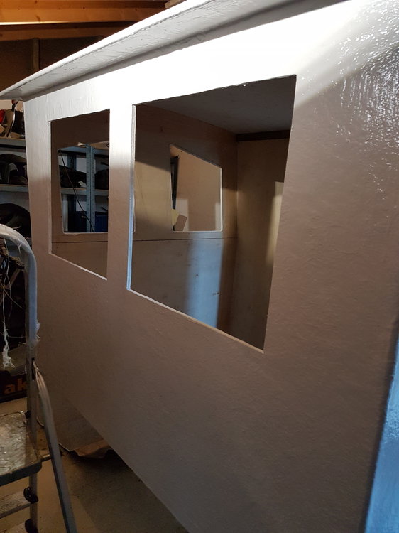

Det jeg kan få gjort før været blir tørrere er å lakka det innvendig og tegne opp hvor alt av vinduer og slikt skal settes inn. Fargene går jeg for hvitt styrhus og Hercules blue på taket, samme som er på va planet og rekkene rundt. Ville egentlig ha det i samme gråfarge som båten innvendig, men dette var visst umulig. Så og blande 3 forskjellige gråfarger blir nok litt for mye så da får man ta hvitt og blått. Smått har jeg også begynt med litt TLC på VHF'n som jeg har. Vet ikke så mye om den annet enn at den er noen år gammel.

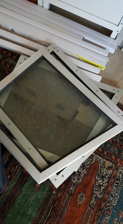

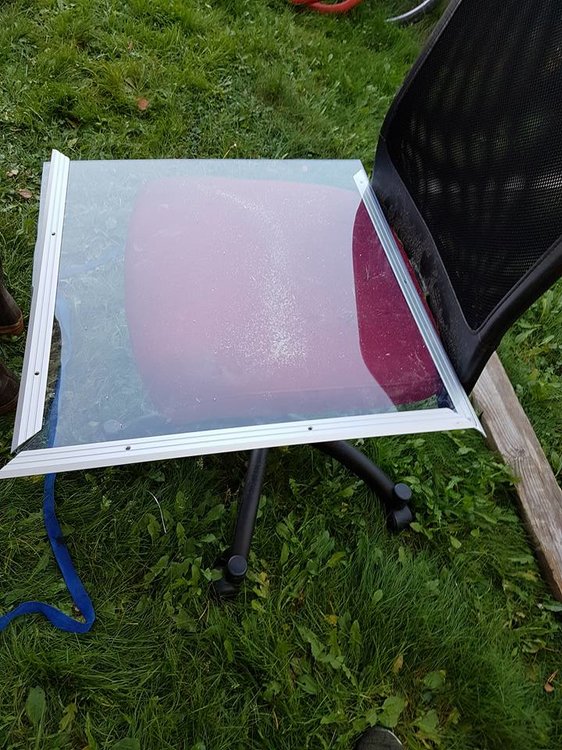

Vinduene fikk jeg også hentet av en hyggelig kar og disse virker bra til båten, kunne nok vært større men de får holde til nå. Kan alltids sette inn større senere skulle jeg komme over noen av samme typen. Fordelen er jo at de er veldig lette å montere. På babord langside setter jeg inn pleksiglass vindu. Med på kjøpet fikk jeg også noen profiler til skyvedør som jeg kan lage noe ut av. Blir vell at jeg setter profiler i topp og bunn og tar 2 aluminium plater inni og fester døra i de. I front av døra kjøper jeg noen U profiler og lager til noe greier.
Vindu.jpg.b4e8a49f61efec316bf27496a2f79a15.jpg59cfa059bbe69_Skyvedr.jpg.ec9b1b72200d8570a4393c62d38dcc1b.jpg

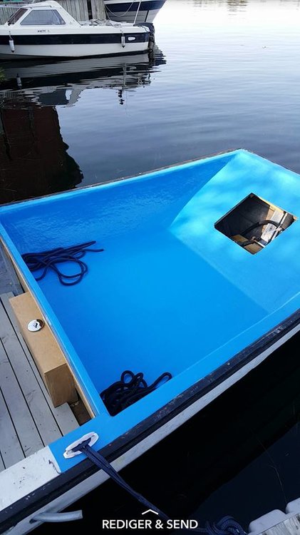

Jobber lange dager for å slå vinteren! Heldigvis støpt taket ferdig i dag så mangler kun topcoat og vinduer før jeg kan løfte det på plass på båten! Isolering og elektriske med arbeidslys osv tar jeg på båten.

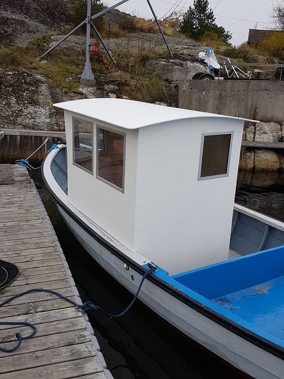

Da var ferien over for min del og fikk desverre ikke gjort alt som var planlagt, men sånn er det nå gjerne med prosjekter. Ikke fått tak i Fiskeridirektoratet heller, men burde få noe avklaring denne uka får jeg håpe! Hatt ute noen åleruser og viser seg man får leppefisk for en 300-400kr etter 5t i vannet ihvertfall. Absolutt en mulighet der. Vet riktignok ikke hva som kan skje med leppefiske til neste år så har ikke så høye forhåpninger.
Fikk ihvertfall malt styrhuset før jeg reiste i dag! Må male taket blått neste helg og montere vinduer og dør så er jeg trygg for høst og vintervær ihvertfall.

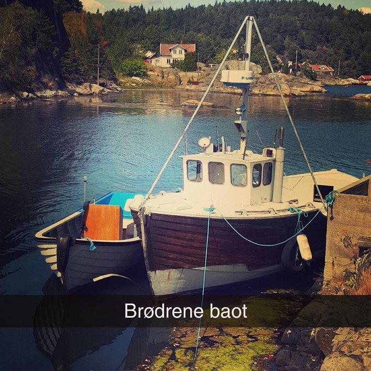

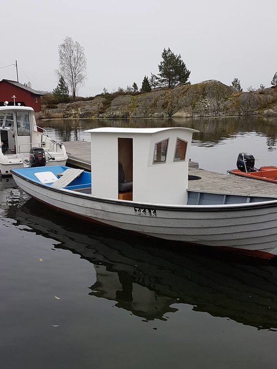

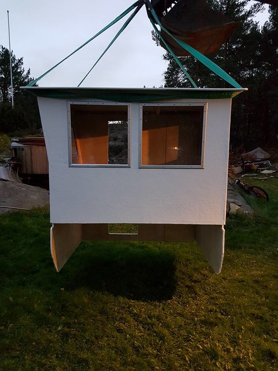

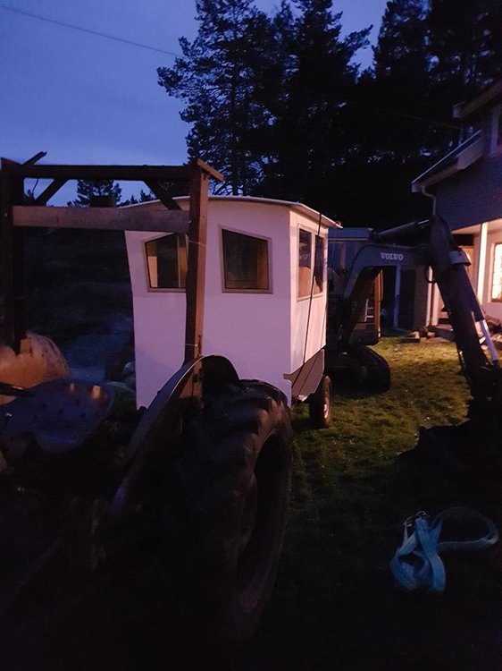

Etter noen dager med god jobbing på vinduer og resten er styrhuset nå endelig på baoten! Gikk fort og var veldig lett og montere de ferdig vinduene jeg hadde kjøpt, bare å frese en kant innvendig og skru de på plass med klar tech7. Litt mer styr på sidevinduene, men funket overraskende bra med pleksiglass og overgangslister til gulv. Absolutt noe jeg skal bruke i fremtiden på tilsvarende prosjekter. Fuget med klar tech7 her også.
Vindu1.jpg.dc48425126f7d1f039891beb83e2d170.jpgVindu2.jpg.93328bb36fcc6d8277172dd3ec580145.jpg
Det er også godt man har utstyret i orden når styrhuset skal på plass og ut av garasjen! Har heldigvis gravemaskin og traktor og henger som gjør alt veldig mye lettere. Er ikke så veldig mye vekt i styrhuset, men blir fort uhåndterlig skal man løfte og bære rundt på det! Tipper det er rundt 100kg pluss minus.
Styrhus13.jpg.3a41fd8adba89925639c99c4facd4adc.jpgStyrhus16.jpg.57c5b57d6c42be42aca3540d087c6380.jpgStyrhus18.jpg.9f11f0984ac3973db7fc16e2e56797a9.jpg

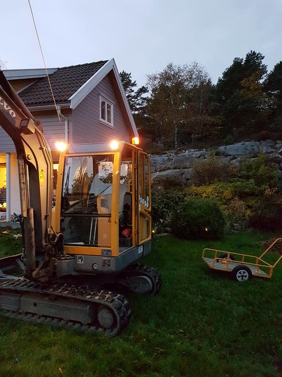

Når styrhuset skulle heises ned fra veien og på båten kan man vell trygt si man har litt flaks når vinsjen gikk i en liten røyksky akkurat når styrhuset var på plass på båten. Fullstendig katastrofe hadde det skjedd mid-air! Styrhus11.jpg.34e02fc6dad8fe355f76be7c835d6cf4.jpgStyrhus10.jpg.ea37c9d5af17be6527e1a9f1fd3ecfd6.jpg
Nå er det ihvertfall på plass og døra bruker jeg en gammel kalesje med glidelås jeg hadde liggende som midlertidig løsning fram til jeg får støpt og montert skyvedøren. Må også isolere innvendig, montere mast, antenne, lanterner og arbeidslys. Virker kanskje litt stort for båten nå, men når jeg får på lanterner osv og taket blir samme blåfarge som vaplanet og rekkene hele veien rundt tror jeg det blir veldig bra. Samt en dør bak med vindu. Fargene og bakdør blir nok å vente med til våren. Viktigste for min del var bare å få sikret det mest mulig før vinteren kommer og alt av siste finish ble satt på vent.
Ellers er jeg ganske fornøyd og en erfaring rikere!

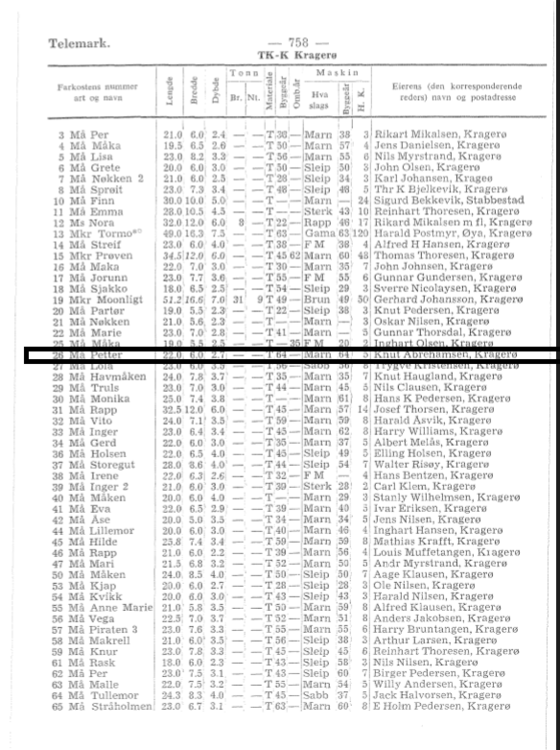

Videre har jeg sendt inn søknad om merkeregistrering som gikk fint i boks, og var så heldig at jeg fikk TK9-K. Dette er samme nummer som min Bestefar har fisket med i over 30år så var flott jeg fikk dette! 59ee1ca441118_Regiister1966.png.887e99d31c166fd52e58d497ee21a8ec.png
Historisk merkeregister fra 1966 var den registrert under TK26-K, men ble endret i 1969 tror jeg da båten ble støttefartøy til not fiske og brukt til ålefiske. Båten som ble brukt til notfiske er den som er avbildet lenger oppi tråden her, som forøvrig blir neste prosjekt!
