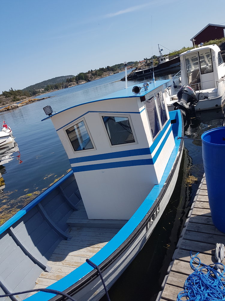

Klar over det! Har montert og har nå kun rundtlysende i masta og rød/grønn nede på styrhuset! Men er godt du passer på!

Gratulerer med styrhus på plass, så bra at du fikk det gamle registreringsnummeret! Lykke til med fisket, men det er vel en del utfordringer. For meg virker det som økosystemet i havet rundt Kragerø nærmest har kollapset de siste 10 årene. Har ikke forskningstall å støtte meg på men det er mye mindre fisk (med unntak av makrellen som jo ikke er stedbunden), men også (etter min mening) mindre av blåskjell, sjøstjerner, strandkrabber. Husker vi tidligere fisket leppefisk som berggylte, blåstål/ rødnebb, men det er mange år siden vi fikk det. Før hadde vi mye bergnebb ved brygga - der er det slutt på.

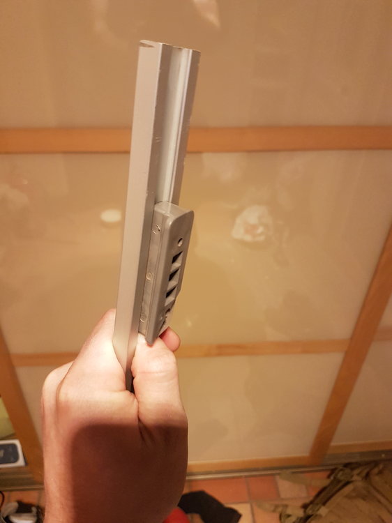

Ikke altfor mye som har skjedd men har funnet den endelige løsningen jeg går for på skyvedøra! Som dere ser på bildene blir det 2 plastikk dingser som festes i topp og bunn av døra som sklir perfekt inn i aluminiumslisten. På enden blir det en U list som døra sklir inn i når den er lukket. Kjøper også fleksible håndtak fra Maritim for å åpne og lukke. Er jo litt trangt langs rekka så tror det er en bedre løsning når man skal frem og tilbake der. Rimelig tilfeldig jeg fant disse plastgreiene da de opprinnelig er fra et skyvesystem på et bord. 20171104_184001.jpg.499dbeeb3cb253ab187767dad6ba2a47.jpg
Utrolig lett løsning og lage skyvedør utifra ihvertfall. Døra er ferdig støpt, litt sliping og sparkling samt montering av vindu er den nok på plass i løpet av kort tid! Da kan jeg begynne å fokusere innvendig!

Videre til båten ble jeg heller ikke helt fornøyd med skyvedør systemet så er mulig jeg må revurdere dette til våren.
https://www.boatoutfitters.com/roller-ball-sliding-door-track
Dette ser ut som en løsning som kan fungere bedre, og ikke koster allverden.

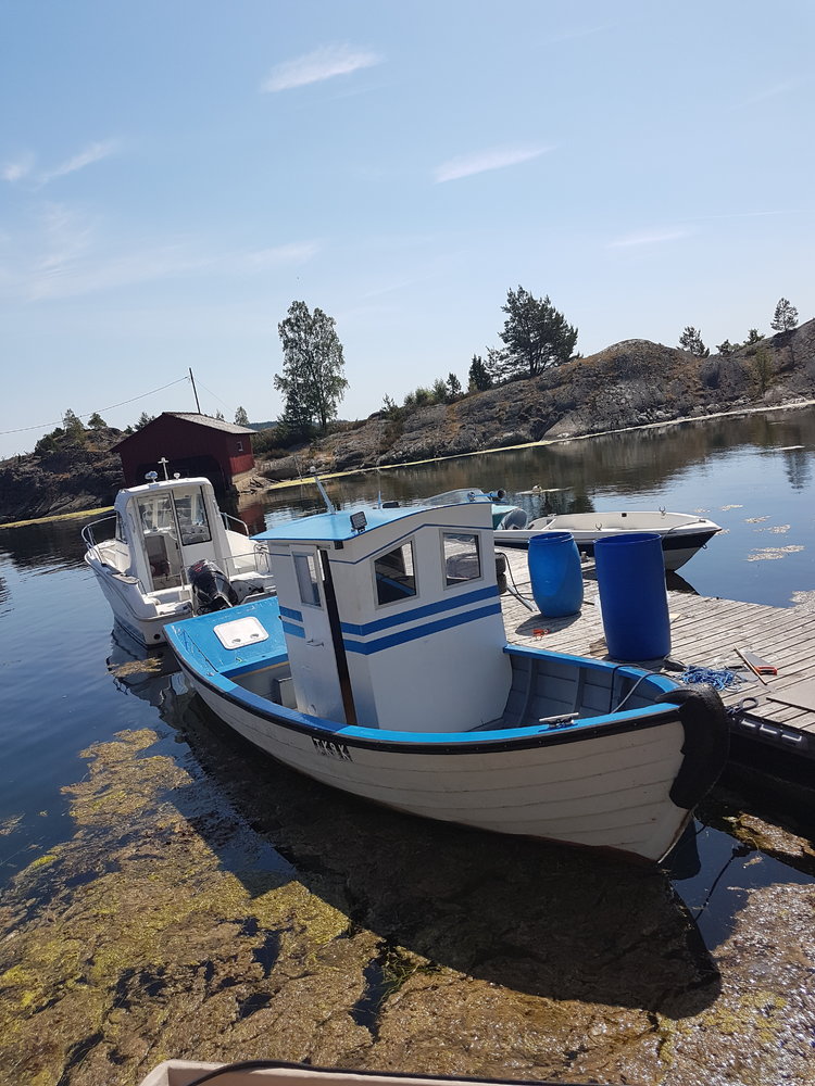

Liten update for de som syntes dette er spennende! 20180602_115031.jpg.6c41efc2c035359ba441a21ba29c6698.jpg
Balja flyter og har det relativt godt om dagen etter en litt trøblete start på våren og bytting av 3 dyser, fjærer og nye chims. Det meste av utvendig arbeid er ferdig før sommersesongen ihvertfall. Mangler litt flagg og stangholdere) Har verken tid eller ork til å begynne på skroget med maling. Bytte av aksling og propell blir også utsatt til neste år.
Som dere også ser er jeg inspirert av Hellas og Northwestern krabbe båten.
Videre er det meste klart til leppefiske 17. Juli også! Meste av utstyr og kjøper og avtaler er på plass! 6000 fisk i åpen gruppe er kvota og regner med å ha tatt den på 1 uke. Uansett er dette første sesongen så viktigste er at jeg treffer 50000kr i salg og kan kvalifisere meg til kvote om noen år, forhåpentligvis. Sitter og vurderer kjøp av garnbåt på rundt 9-10m og satse fullt på fiske med garn og krepseteiner også faktisk. Tror det er en slik ting som jeg kan angre på hvis jeg ikke prøver, får sjå.
Ellers i sommer blir det jobbing på den lokale fiskebutikken og setting av noe line og kast med landnot hvis forholdene er der!
Så langt fornøyd med mitt første "store" båt prosjekt, endel ting som jeg hadde gjort annerledes skulle jeg gjort det på nytt og da har man vell lært noe!

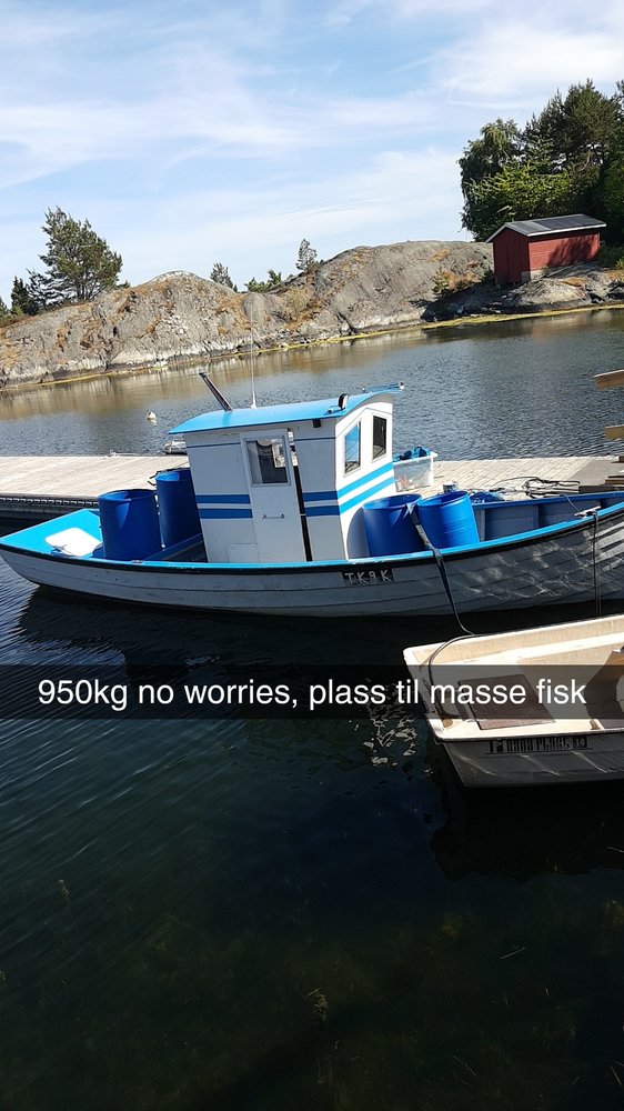

Før sesongen tenkte jeg at det kunne være lurt å sjekke hvor mye balja faktisk tåler med last! 950kg på dette bildet fordelt utover. Rundt 1500kg maks last før det blir for ille ihvertfall med 1tonn bak og 500kg forran. Snapchat-217423743.jpg.4db43d92179b3972ec4c946a615d045c.jpg

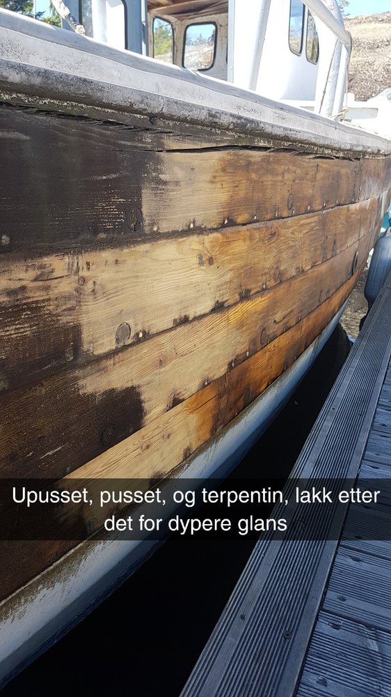

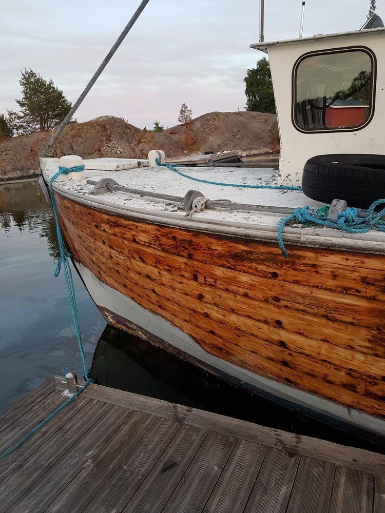

Videre har jeg smått begynt å pusse på den litt større balja. Skal pusse over hele skroget og mette med terpentin og owatrol i løpet av uken. Så blir det smått start på det prosjektet utover sommeren og høsten og motoren i vinter! Store arbeidet på denne er igrunn kun motor og bytte hele dekket bak styrhuset og bytte alt nytt elektrisk. Så blir det vurdering om styrhuset skal bli litt lenger og bredere au.

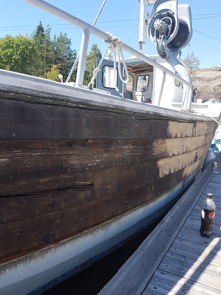

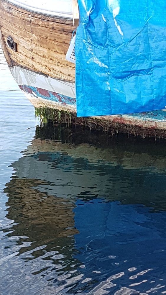

Her kan man jo se litt på tilstanden til den andre balja. Ikke blitt gjort noe med på 7-8år igrunn. Hadde ikke helt interessen får baot når jeg var yngre. Går heldigvis ganske fort med maskin å få det ganske greit.Snapchat-2070396774.jpg.dcc3179f06f2976b8d8f2a3e626fc35c.jpg
Sprøyter på terpentin mellom slaga for å sjekke slipingen pluss generelt bra for båten. Blir noen valg på sprekkene rundt om og, enten epoxy med sagmugg eller frese ut og lime inn lister og plugge enden av sprekken. 20180703_113512.jpg.3614fa635c966b2d96bf00d8986f6bcc.jpg
Dekket her skal som sagt rives og bygges nytt i samme høyde, mest san synlig samme høyde som det høyeste.
Perfekt blir det da ikke igjen, meen gjelder bare å finne punktet hvor jeg blir fornøyd.

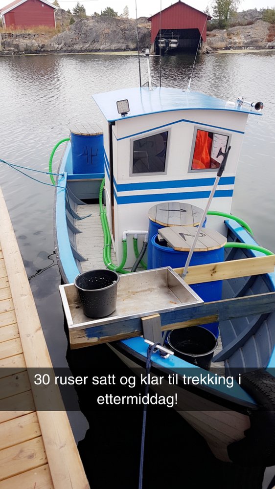

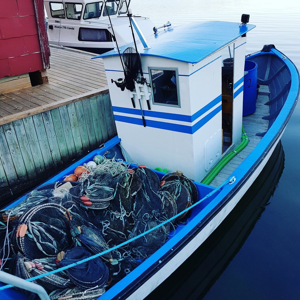

Fisket som sagt tidligere leppefisk i år med båten! Det gikk jo faktisk helt supert og båten fungerte helt perfekt til dette! Mange gode erfaringer og ta med meg til neste år også! Prøver stadig å rekruttere lokal ungdom til å skape sin egen sommerjobb gjennom ungdomsfiskeordningen. Trenger jo ikke å registrere båt og du kan fiske for 50 000,-
Forøvrig tankene koblet opp og sorteringsbord som jeg har vann i.
Positive er at jeg har fått helt vanvittige mengder med ål og torsk. Ikke var de alt for små heller faktisk, 20cm gjennomsnitt på 30torsk muligens. Tydelig at det er en endring fremover nå. Alle gikk selvfølgelig tilbake i havet også.

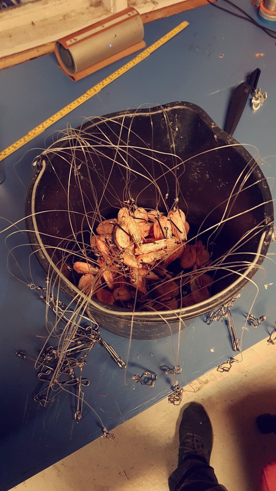

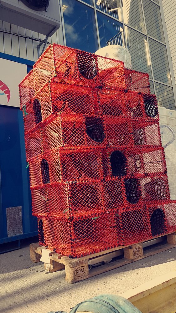

Videre for leppefisk pengene invisterte jeg i 20 krepseteiner, tau og linehaler LH300. Første trekket hadde jeg i dag med 11 teiner og resultatet var veldig overraskende med 1.7kg! Snapchat-1980490208.jpg.f1de788526473b676e37ff354a213303.jpg
Veldig positivt for første gang ihvertfall, er tydeligvis inne på noe. På hanefoten bruker jeg forøvrig hurtig lineklips som jeg fester på flytetauet, ca 3 favner mellom. Tilogmed i disse fikk jeg torsk og mye hvitting. Mulig jeg må investere i 20stk til nå som jeg er bitt av basillen også ?
Leverer jeg på fiskemottaket får jeg 200kr kiloen så er jo en grei bi-inntekt for å tjene inn utstyret. Skal få surret meg ut med en line i nærmeste framtid også, hadde vært kjekt med noe brosme.

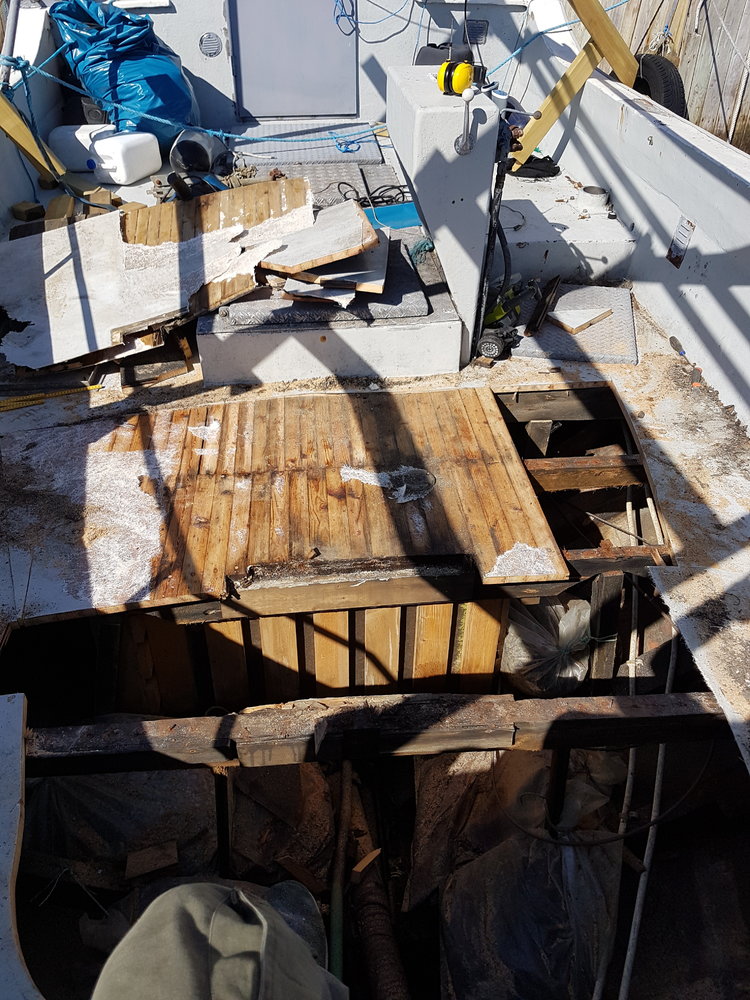

Nå i 2019, rive dekket, rydde og rengjøre innvendig, legge opp trekkrør og montere pumper osv før legging av nytt dekk i samme høyde. Skal også legge på endel strøk med Owatrol utvendig. 20190418_114834.jpg.d3e5c54513496f145f28dea1cece4646.jpg

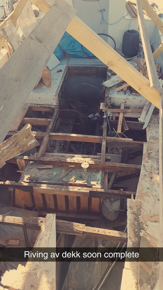

Riving av dekk startet i dag og til stor overraskelse var det orginale dekket nesten like godt som nytt etter å ha vært under glassfiber i 40år. Dekksbjelkene under har riktignok sett bedre dager så de må jo byttes. Noe som måtte gjøres uansett da bakre del av dekket skal heves 19cm opp til fremre dekkshøyde.Snapchat-253410106.jpg.ed1587c45d720ca3c31be154f05650b0.jpg
Må si det er en jævla drittjobb ihvertfall med glassfiberstøv overalt, men må da gjøres.

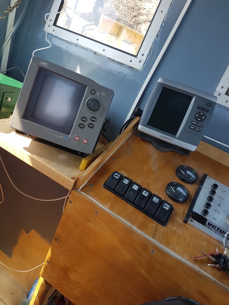

Motoren skal overhales og lage nytt alt av kabler og instrumentpanel og satser på at den blir montert våren og sommeren 2020 som vil gjøre båten kjørbar for første gang på 15år. Videre skal det bygges nytt og større styrhus og satser på ferdigstillelse i 2021. Bygging av båt tar visst både tid og penger har jeg lært nå!

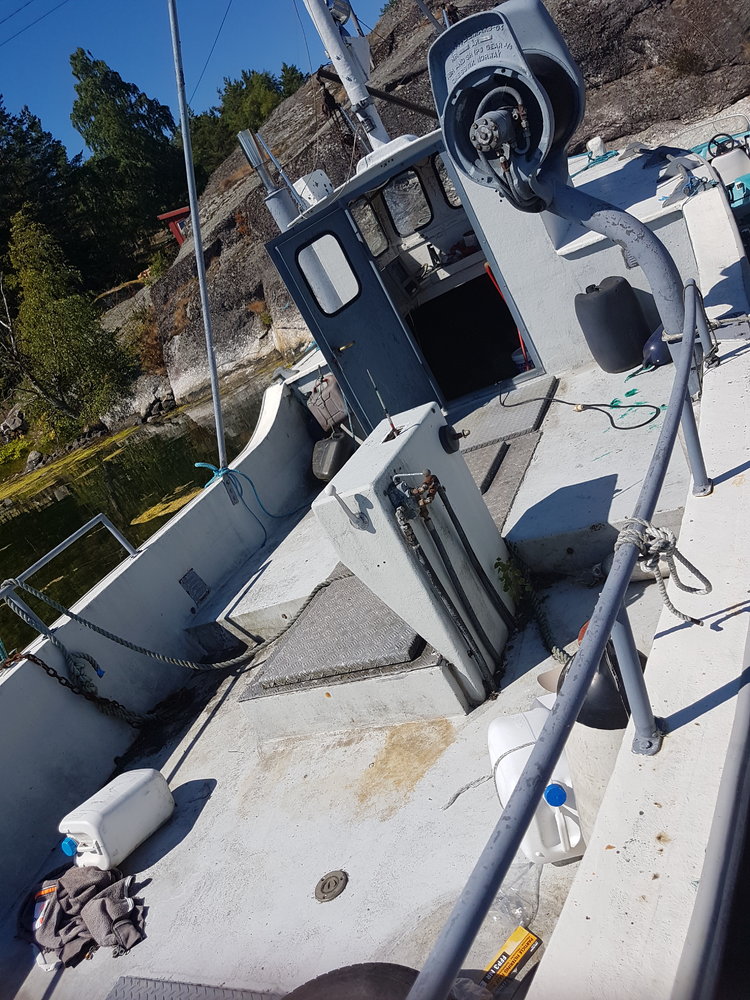

Ikke veldig stort å oppdatere da sommeren ble litt kortere med ferie enn man hadde ønsket!

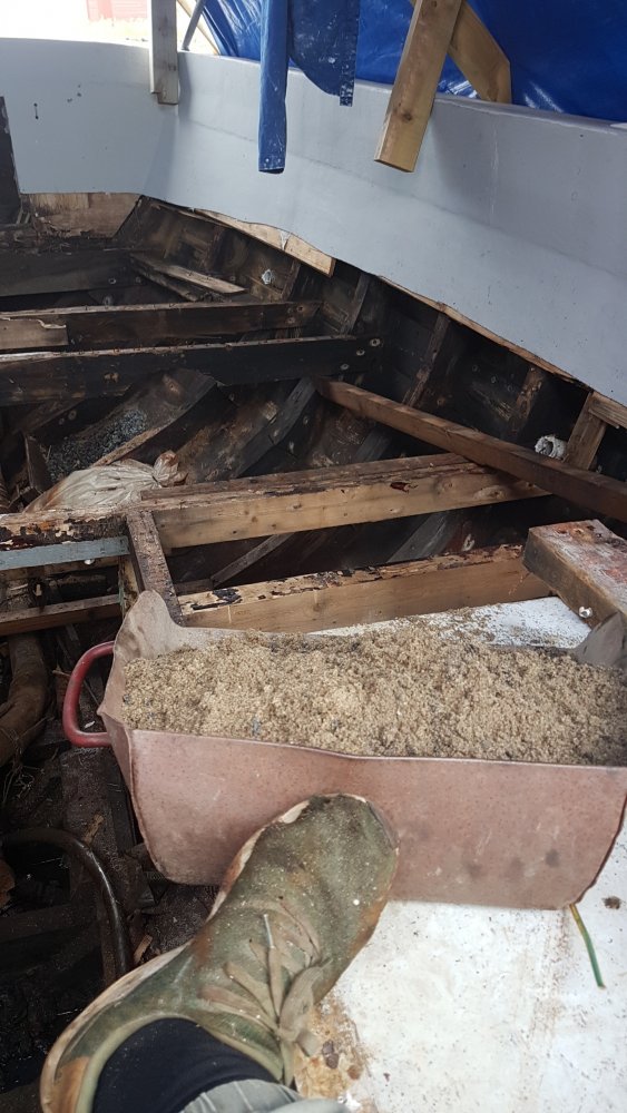

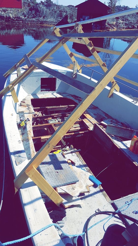

Har ihvertfall fått ryddet ut alt av diverse søppel og støv som lå under dekk og fått tatt på biologisk avfetting og høytrykkspylt den innvendig! Mesteparten av ballasten er også ute noe som gjorde den betraktelig lettere i vannet ihvertfall! Ser jo også at den har ligget på samme plass i 15år uten slipp.Snapchat-1205595919.jpg.45d9c7acc2f8b4f71025d4a48ac00e0e.jpg
Liten drittjobb da ballasten bestod av våte sandsekker og makadam grus som måtte lempes ut for hånd!Snapchat-604518419.jpg.1ae8057f0d472ce865c3c08baedc7115.jpg
Har også fått båndsaga jeg bestillte for å skjære nye kurva dekksbjelker ut av 2x6 plank. Etter litt testing med båndsaga så må jeg si at båndsag er verktøyet jeg har savnet hele livet mitt. Oppå de nye bjelkene blir det enten 18 eller 22mm rupanel som avsluttes med 4-5mm med glassfiber.
Minuset er at hylsa, pakkboks og diverse der er bare søppel og tar ikke sjangsen på å bruke det, da det er fra slutten av 70 tallet og har sett bedre dager. Hvis jeg er smart så bytter jeg dette før jeg begynner på bjelkelaget og dekket meen vi får se hvor mye økonomien strekker til. Røft regna blir nytt rundt 15k+ så skal ihvertfall prøve å redde akselen hvis den ikke er rusta i stykker. Folk får bare ta kontakt skulle dere ha noe 40mm utstyr til salgs!
Resten blir helgearbeid utover høsten ihvertfall, skal ihvertfall få på plass trekkrør og diverse så får vi se hva jeg gjør med propellanlegget og bjelkene. Tipper jeg bare river det og og setter inn nytt hylserør og blender det mens jeg tar resten til våren når motoren forhåpentligvis er ferdig overhalt og skal i båten. Forsåvidt en Ford 2722e med 9000t som har stått i, ingenting galt med den meen greit å ta en full runde med nye deler og elektrisk anlegg når den først er ute.
