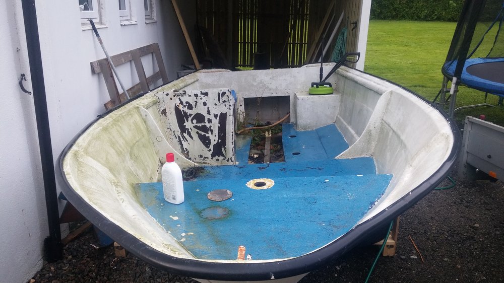

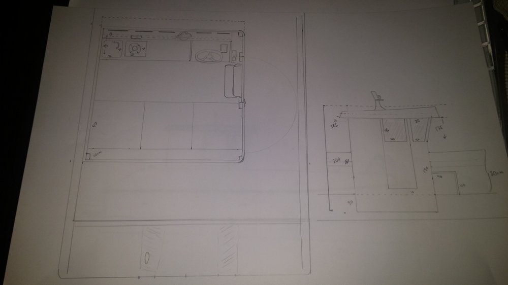

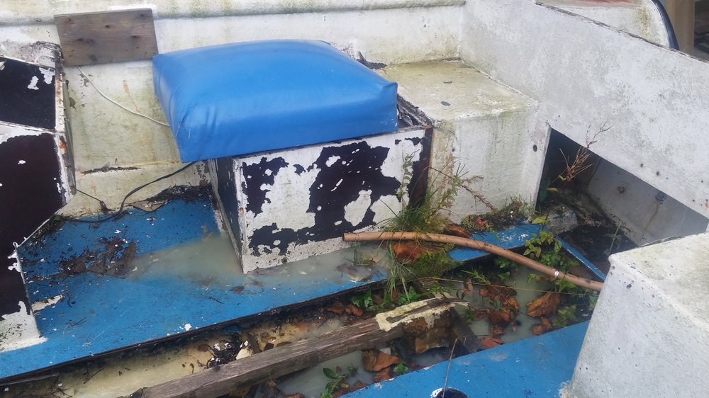

Jeg har ervervet meg en åpen Mørebas, som skal bygges om til selvlensende med et lite pilotehouse. Dette er en god gammeldags hagebåt, som har stått ute noen år, og ser litt ut deretter. En av tidligere eigere har plukket ut noe skum, og satt inn en slags forsterking, som har gjort mere ugang enn nytte. Så båten trenger noe småfiks på skroget under mot akter, ellers såg det fint ut utvendigt.
Planen er som følger .

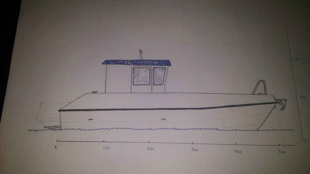

- Forsterke skrog innvendigt med distansemateriell av dyvinicell og laminere med polyester og glassfiber. Samt lage stringere og tværbord av samme materiale. Så bygge hus av boncell, og muligens dekk av samme materiale. Så forhøye rekka. Tar gjerne imot tips og råd undervegs om hvor en kan få tak i ting som divinycell til en grei pris. Legger ut litt bilder av nåværende tilstand, og de foreløbige planene med skuta.

Men en annen ting; det er et ambisiøst mål du har satt deg! Jeg tviler overhode ikke på at du får dette til, det virker jo som om du har en god plan :yesnod:  Men er du sikker på at dette skroget egner seg til formålet? Jeg er litt redd en 17-foter blir litt liten og smal i forhold til de planene du har. Husk at med selvlensende dørk får du høyere tyngdepunkt, og i tillegg vil du forhøye rekka og bygge overbygg. Jeg er redd den vil bli ustabil og muligens for tung i hekken. Veldig interessant prosjekt, men jeg tror jeg ville satset på et litt større skrog som utgangspunkt. Men uansett, du skal ha lykke til, det blir moro å følge med på dette! Håper du legger ut mye bilder og beskrivelser underveis :thumbsup:  Hilsen en som holder på med et mye enklere prosjekt som foreløpig har tatt ca 10 ganger så mye tid som antatt :blush:
Jeg tror du er litt optimistisk mtp hytta og plass i bredden.   Ser ut som det er tegnet inn 3 seter - om du ser på bildet av båten forfra så ser det ut til at det ikke blir veldig mye plass til over sideveis om du ganger opp bredden på førersetet med 3.
Må nok også si meg litt enig med Komodo mtp heving av dørk og tyngdepunkt.  Det lar seg fint gjøre, men du kan fort oppleve at båten får mye vindfang og blir følsom for sidevind.

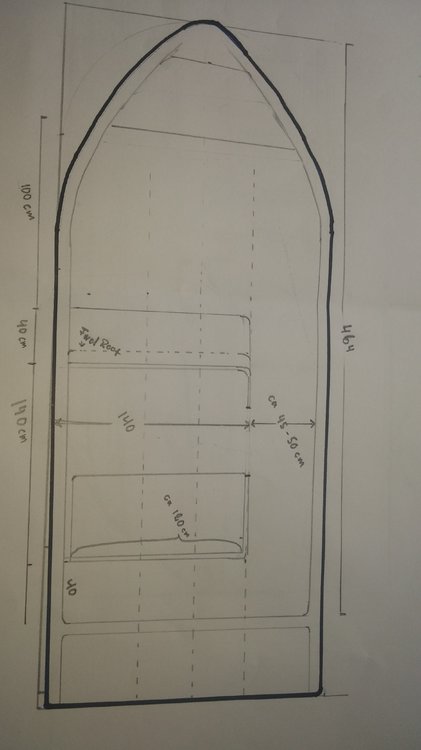

Det er som sagt et første utkast. Hentet båten to dager før jeg dro på jobb, og fikk ikke tid i kampens hete til å ta nøyaktige mål av båten annet enn den er 210cm brei, og ca 510-530cm lang. Men det blir å gi seg i kast med nøyaktige målinger og bedre tegning når jeg har dem. Planen er også å senke huset så langt ned i dørken som det lar seg gjøre, og båten vil da ikke ruve mer en ca 175 cm fra sjøen. fribordet fra før av er sannsyneligvis noe høyere enn jeg har tegnet, og rekken vil da bli noe lavere, og kansje til og med bare 10-15 cm og med rekkverk. Jeg har også planer om å montere bensintank og vanntank fremme på styrbord, for å balansere huset på babord, samt å kompensere for vekt akter. bredden på huset var i utgangspunktet tenkt til 120 cm, men da i den tro at båten var 185 cm brei.

Endelig hjemme igjenn. Og har trosset høstluften, og vært ute med målebandet. Det ser ut som målene i hodet mitt var ca i overenstemmelse med faktiske. Rekka blir 20 cm i bauen og ca 30 cm ved huset. Lengden kan godt være 140 utvendigt og samme med bredden. Invendigt vil sittebenken bli bare ca 120 cm. Men dette rekker. Siden det i hovedsak bare er meg som bruker båten, og eventuelt styrrmannen ( dattra mi) som bruker å være med. Men i et krisetilfelle med dårligt vær og oss alle 3 på båttur skal vi greie å presse oss sammen. :)
Jeg har i flere år hatt lyst på litt større båt med overnattingsmuligheter. Men har etterhvert innsett at sjansen for en bårferie er minnimal. Så har kommet frem til at en mindre båt og heller litt mere fart gir bedre muligheter turer i lokalområdet med familien. Det ligger kansje tilogmed en campingtur i kortene en gang i fremtiden. Men da må det instaleres en porta i sittebenken. ( dette ble ankepunktet for årets planlagte campingtur ) Men som sagt er det for det meste meg alene med litt teiner, og forhåpentligvis noe garn og line etterhvert. :)
Båten er brei nokk til en dør på ca 50 cm, men lurer på å satse på skyvedør.
Frontruta blir mest sansyneligt 2 delt og i herdet glass. Mens sidevinduene blir i noe slags plexi pga vekt.

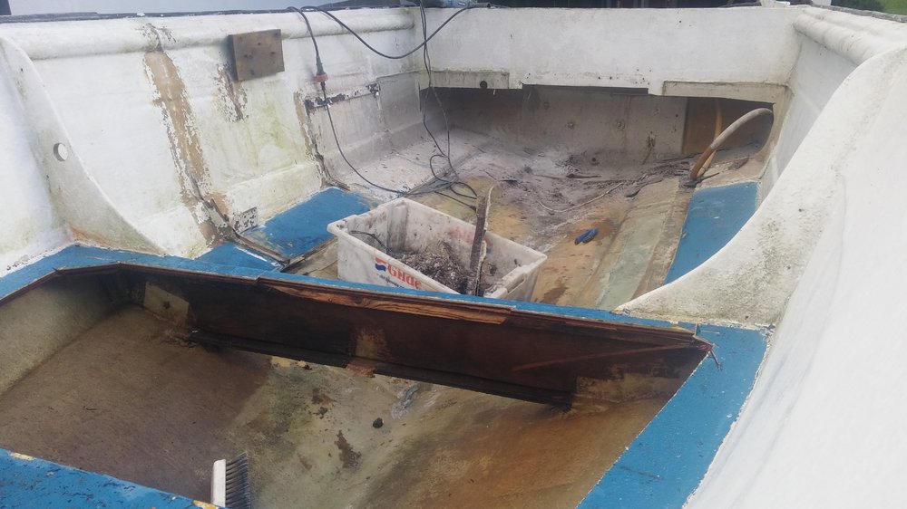

Den 1 cm divinycellen var tiltenkt som distanse materiale i skroget, ned mot kjølen. Sidene er allerede sandwitch, men ca 1 meter bredde i bunnen har vært fylt med skum. Tenkte støpe fast 1 cm i bunnen og legge på ca 3 lag glassfiber før jeg begynner på stringerene.

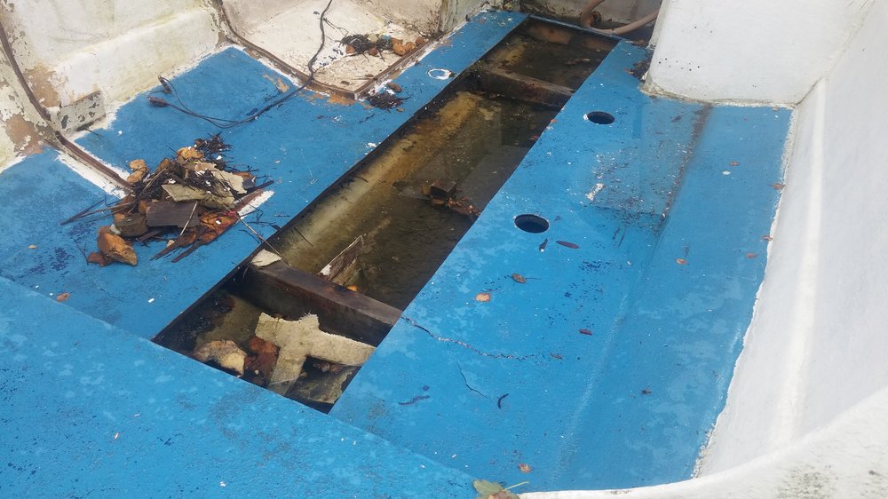

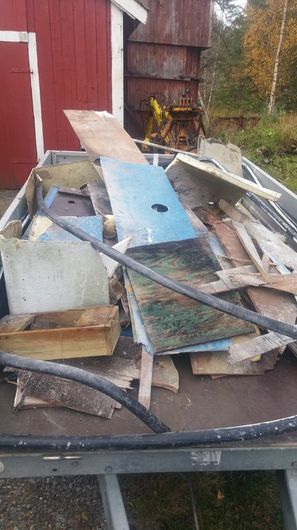

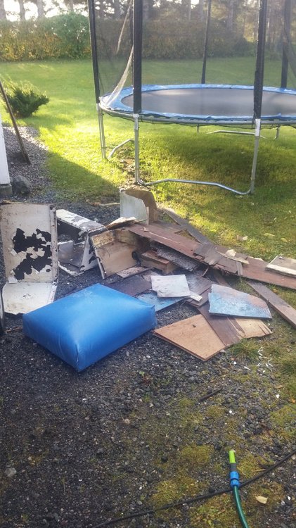

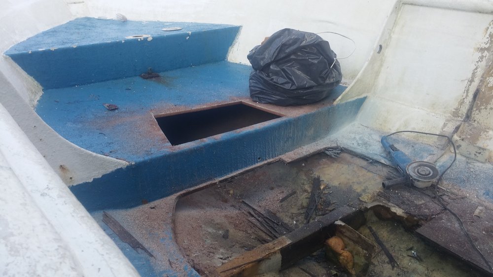

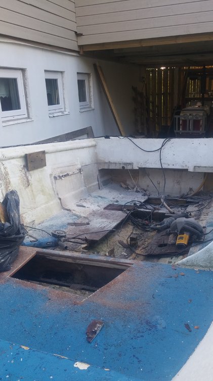

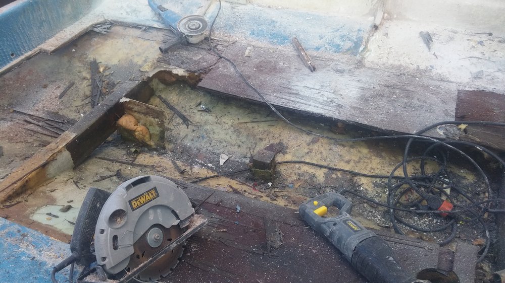

Påbegynt rivingen. Det har tydeligvis bare vært skum i bunnen på bakre del og opp til andre steglisten. Ser den har vært "reparert" med 2/4 til spant og et par 2/4 klosser som har stått horisontalt i kjølen. Disse har slått speekker i skroget, noe som er klattet på på utsiden. Kryssfineren i de 2 fremste nivåeene av dekket er nogenlunde tørr. Men det fremste kammeret er uten drenering og inneholder litt vann, som har kommet inn gjennom et hull til en teinehaler. Men alt dette skal ut uansett. Ser ut til at jeg må ut med brønnen også. Da denne er i kryssfiner. Men bestemmelsen er utsatt litt. Har vel lettet båten med 40-50 kg allerede. :)

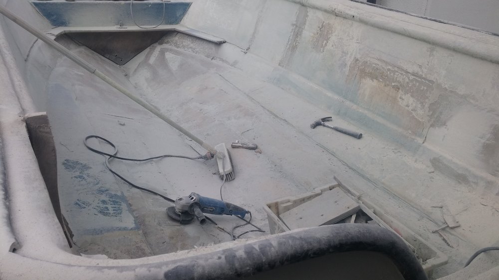

Jo. Tenker jeg får prøve å lage et støpebord og prefabrikere litt deler før jeg støper de fast i skroget. Sånn ca litt over halvegs med slipingen invendigt. Og har sundd prosjektet for å studere utsiden.. Og den er fin i baugen... Og.. Ja. Det er litt ymse under. Blant annet en repp som er laminert utenpå bunnstoffet. Begynte så vidt å skrape litt bunnstoff, men får vente til i morgen, siden det i følge ledelsen ikke er lov å bruke vinkelsliper, motorsag og andre nyttige instrumenter på søndag. Tenker å erverve meg en luftdreven exentersliper i morgen også. Og noen Kg med polyester spakkel. Må muligens støype litt på innsiden først for så å slipe mere på utsiden, da det forekommer litt bulker som jeg vil prøve å få vekk. Har også flatpakket ineriøret, om noen mot formodning skulle ha interesse av et sådan.. :)

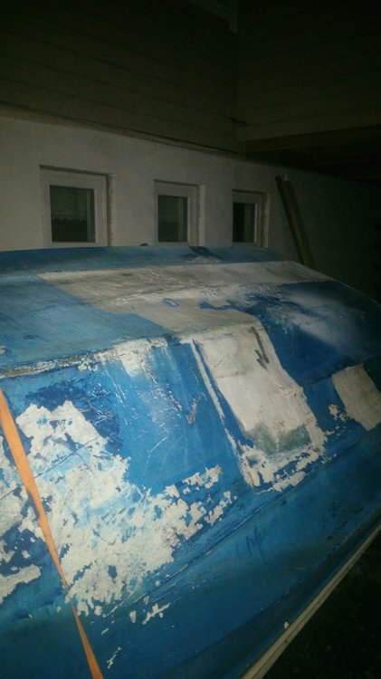

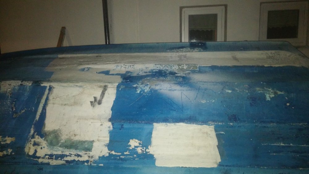

Da var interiøret arkivert, og utsiden begynner å bli fin. Kjøpet en elektrisk skrape og exentersliperen. Men tror denne får vente til finpuss, da kompressoren ikke virker å ville levere nokk luft til full futt på denne. Men fant en pute med borrelås til vinkelsliperen, og denne fungerer som bare juling. Men skraping må til først.

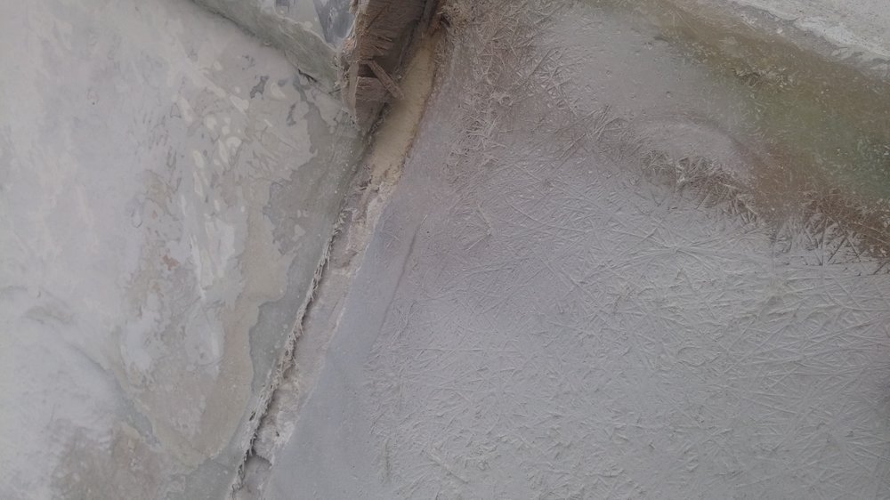

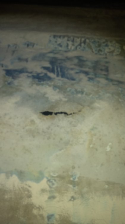

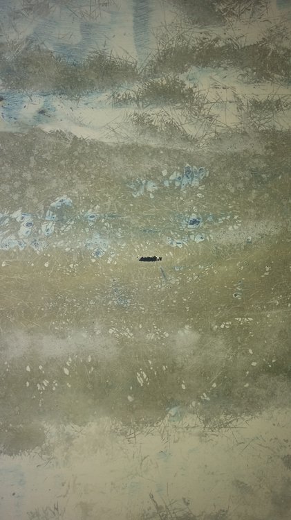

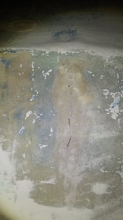

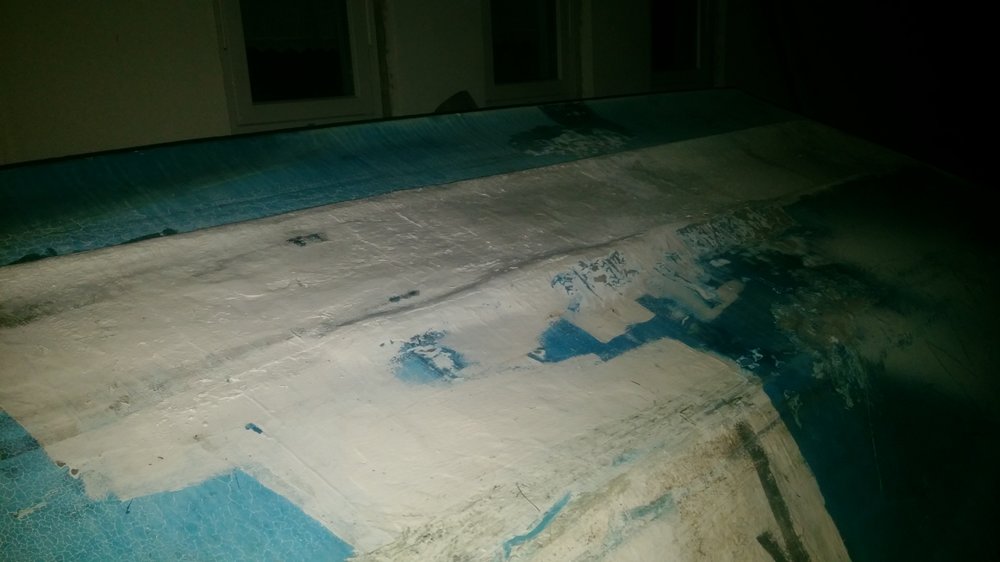

Her er tlsynelatende den elste reprasjonen. Det er slått ennsprekk av en 2/4 som lå på tvers. Bildet er fra styrbord side. Har ikke slipet på babord ennå. Men regner med det ser omentrent likt ut dær.

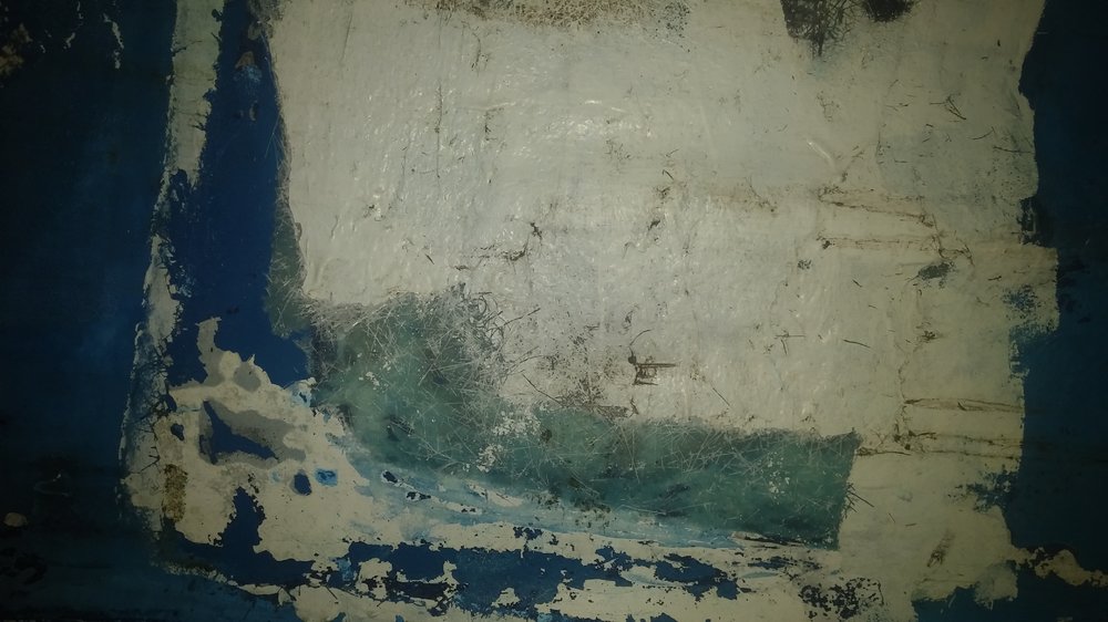

Det neste bildet er hvor en kloss av 2/4 sto på høykant. Det neste lille er bare meg som har vært litt for ivrig med flappedisken.. (der er desverre et par til slike.)
