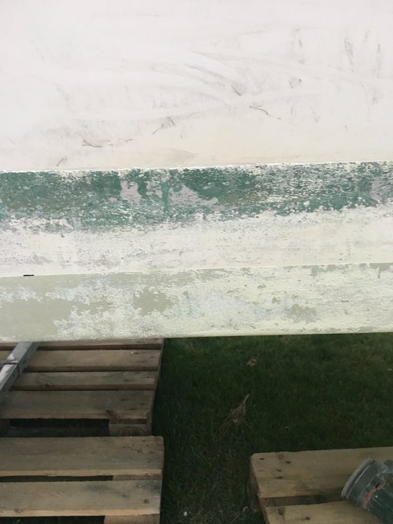

Kan man pusse bort vannlinjen
KS80
Også enig med index, men er usikker på hva trådstarter egentlig ønsker. Er det å senke vannlinjen ned til den opprinnelige?
Isåfall vil det være relativt enkelt om de som forhøyet den ikke har gjort godt grunnarbeid og bare påført bunnstoff direkte på gelcoaten.
Har de imidlertid gjort det fagmessig  med skikkelig nedmatting av gelcoat og 2-komp. primer vil det være en stor jobb å bringe det tilbake til det originale.
