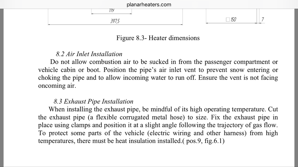

njal Svart 27.November.2017 Link til dette innlegget Svart 27.November.2017 (redigert) Varmeren min russisk, type Autoterm planar. Ser ganske lik ut som Eber og Webasto. Tok nå en sjekk i manual, og ser det står noe liknende der. Det fulgte kun med et plastrør med lyddemper på maks 0,5 meter til inntaket til forbrenningsluft. Her må jeg nok finne på noe lurt. Redigert 27.November.2017 av njal (see edit history) Sitér dette innlegget Båten min:Livet med Tortuga, Maxi Fenix 28 fot Link to post

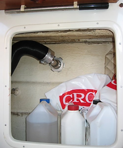

Lars H. Svart 28.November.2017 Link til dette innlegget Svart 28.November.2017 (redigert) Takker, da får jeg se hva jeg gjør til våren. Nå er det for surt og kaldt til å drive og jobbe i båten. Men med den lengden, burde de være plass til en demper på inntaket og en på uttaket til "uterommet" under kalesjen i min Saga 27. Ellers vil det nok være en ide å stenge noen luker fra "uterommet" til der varmeren er plassert. Den er nemlig plassert mellom skottet og skroget, til venstre for der en ser eksosslangen går på bildet under. En slik åpning har jeg også lenger fremme slik at varmeren står mellom to slike åpninger. Lager jeg luker for disse åpningene (med dempemateriell på baksiden), burde i hvert fall lyden direkte fra varmeren dempes. Redigert 28.November.2017 av Lars H. (see edit history) Sitér dette innlegget Lars H. Helgesen, "Kapteinen" på Trudelutt (Saga27) med hjemmehavn i Son, Oslofjorden Nettsteder jeg drifter: trudelutt.com oljepionerene.no Sagaforumet Webkameraer i gjestehavner Sverige https://trudelutt.com/webcams/ Som Paschuan i Soten sa på 1920-tallet: Ja, inte är jag mätt, men törstig är jag. Link to post
