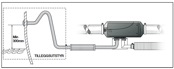

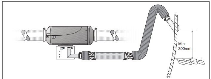

Ikke nødvendigvis. Her fra en monteringsanvisning for Eberspächer. Selv synes jeg det er en dårlig ide, å få vann sugd inn i brennkammeret fra en stor bølge/krenging, kan ikke være bra. Å gå over Gule Humpen med et par meters grov sjø og inntaket 30cm over vannlinjen en kald høstdag med varmeren igang, hadde ikke jeg gjort!

Har du ikke misforstått tegningen?
Det er da eksosen ut  med lyddemper og Svanehals.
Rør med demper til Høyre er  luft inn til brenneren tatt fra innsiden.
Der dreit jeg på Draget Lars Unnskyll
Sikkerhetsinstruksjoner for forbrenningsluftsystem er.
• Posisjonen til forbrenningsluftutløpet må ikke være slik at gass eller brennbar damp kan trekkes inn i andre systemer.
• Det må aldri være mulig for vann å trenge inn i forbrenningsluftventiler. • Forbrenningsluftinntaket må ikke tildekkes eller blokkeres til noen tid.
• Forbrenningsluften må ikke trekkes inn fra oppholdsområder. • Forbrenningsluften må ikke trekkes inn fra områder med nøytralt trykk.
Montere utløpet For å unngå inntrenging av vann bør utløpet installeres og legges som illustrert
Installering av utløpsventil Posisjonen til utløpsventilen er avhengig av flere faktorer; hvor du har plassert varmeapparatet, om du har en seilbåt eller motorbåt og tilgjengelige egnede overflater. På en seilbåt er hekkplaten foretrukket sted, da det vanligvis er det området som utsettes minst for sjøvann ved seiling, og det er også i nærheten av varmeapparatet hvis det er plassert i et cockpitskap. På en motorbåt er hekkplaten eller siden på skrogrammen egnede steder. Ved montering av utløpsventilen i hekkplaten på en motorbåt, må den imidlertid plasseres minst 300 mm over vannlinjen for å unngå at kjølvann dekker den til når båten plutselig saktner farten

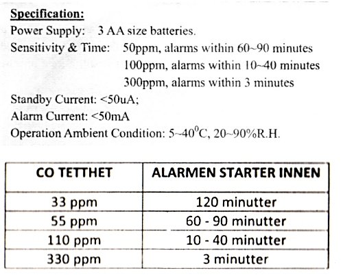

DENNE er hvert lese test og rengjøring av en  kombialarm
TESTGASSER   på boks'
Rengjør varsleren minst én gang i måneden for å fjerne støv, smuss eller rester. Bruk den myke børsten
eller en et annet spesialstykke, og støvsug alle sidene og dekslet på varsleren. Kontroller at det ikke fins
blokkeringer i luftehullene. Om nødvendig, bruker du en fuktig klut til å rengjøre dekslet på varsleren.
VIKTIG: Ikke forsøk å fjerne dekslet for å rengjøre inne i varsleren. I så fall gjøres garantien ugyldig.
AdVARSel:CO varsleren oppdager bare CO som når frem til varslerens sensor. CO varsleren er utformet
for å oppdage CO gass fra en forbrenningskilde. Den er IKKE utformet for å oppdage røyk, brann eller
andre gasser.

Ja det høres omtrent like fornuftig ut som måten folk tester røykdetektorene sine.
Hva spesifikt sier bruksanvisningen om testing?
Grunnen til at eg spør er at eg jobber en del med slike brann og gass detektorer og vet hvor ofte de feiler. Og da er det ikke batteriet som svikter....
Når det er sagt har eg til gode å oppleve at røykdetektorene hjemme ikke slår ut på røyk. Så mulig de billige på clasohlson er av bedre kvalitet enn de Statoil pleier å handle.

Her fra to bruksanvisninger, den nedre er for den jeg har i båten nå.
