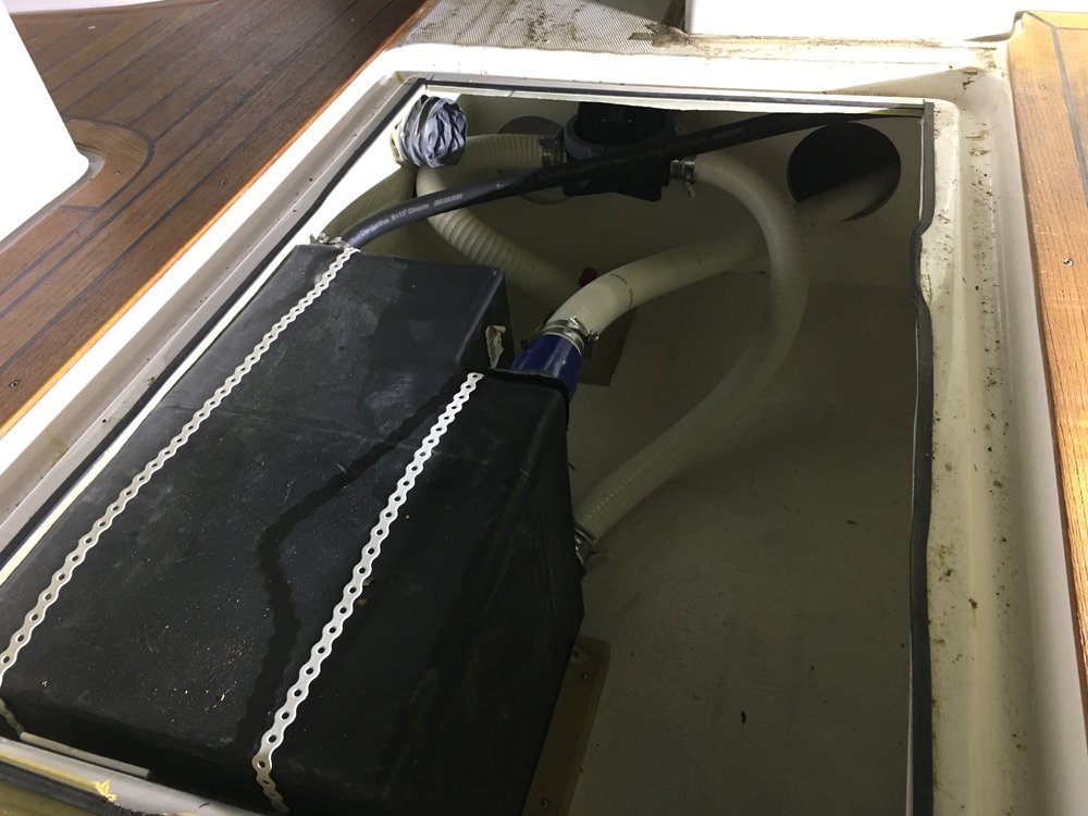

Hvordan feste stuss til septiktank?
Ibiza24

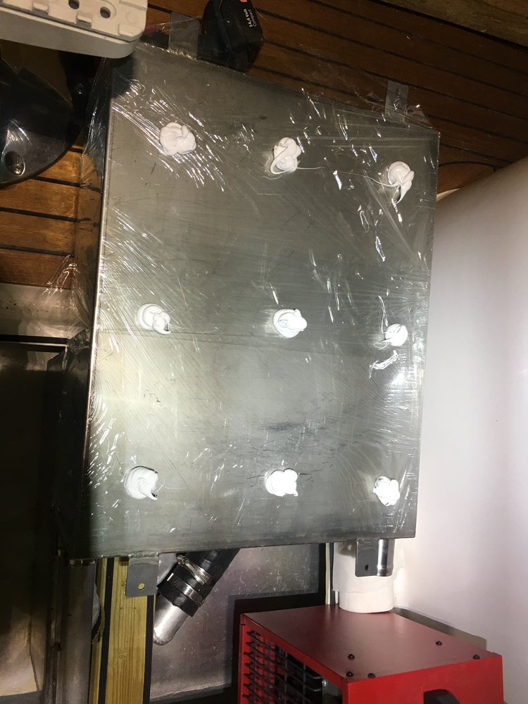

Hvis du kun ønsker en "gummipute" under tanken, ikke at den skal bli limt fast, kan du gjøre følgende: Legg på rause mengder fugemasse rett på tanken, legg gladpack plastfolie over fugemassen, plasser så tanken der du skal ha den. Fugemassen vil da forme seg perfekt til underlaget uten at tanken blir limt fast. Et alternativ er å bare bruke noen små prikker med fugemasse og sette tanken på plass. Du trenger neppe å skru den da, men burde allikevel kunne klare å få den av ved behov. Pianotråd kan være en løsning i slike tilfeller.
