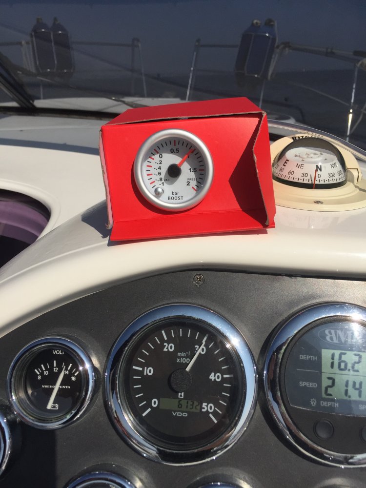

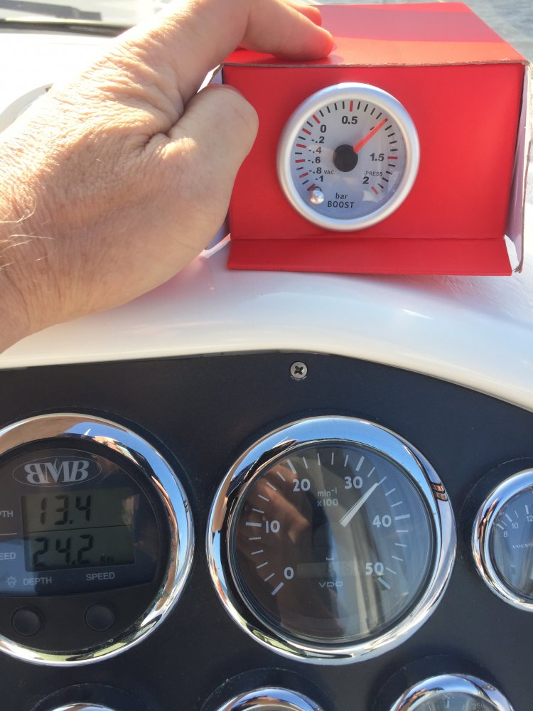

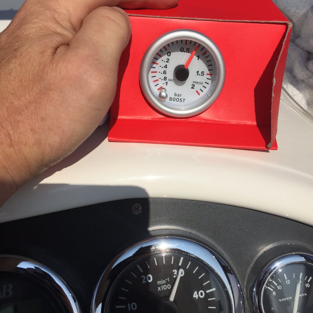

Jeg har lidt samme problem som trådstarter, men min SB motor gør det ved 2800-3200 o/min, så jeg vil starte sæsonen 2019 med at måle turbotrykket.
Referencer til korrekt turbotryk har jeg fundet i verkstedshandboken :-)

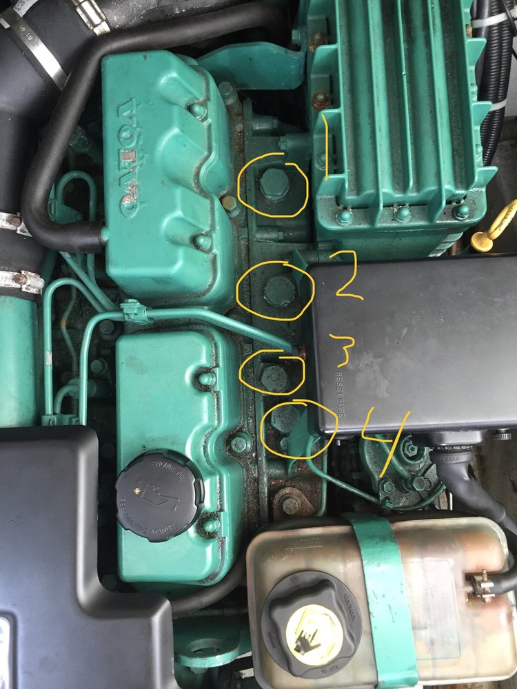

Men hvilken bolt er bedst at demontere for at måle turbotrykket (1-4) ?
Og hvad er diameter (dimension) på gevindet på manometeret?

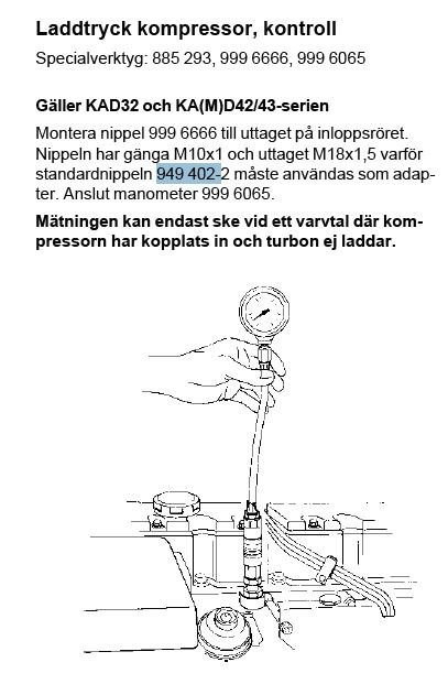

Det er 18 x 1,5 mm gevind som er på de propper,  jeg pillede ud (pos. 3 på tidligere foto højere oppe i tråden ).
Jeg købte 2 nipler (Volvo nr  949 402), en til hver motor.
I niplen skruede jeg en overgangs-nippel på (, som passede til lyn-trykluftkoblingen (fra Biltema til 55,-/stk)
2 stk standard trykluftslanger (den ene havde jeg i forvejen , den anden købte jeg i Biltema til 70,-)  blev koblet til, og slangerrne blev trukket op i cockpittet.
Manometeret (også fra Biltema til 140,-) blev forsynet med et overgangsstykke og en han-slange kobling (20,- stk i Biltema)
Under test skiftede jeg blot mellem de 2 slanger ved manometeret.
Du kan selvfølgelig også vælge at bore hul i proppen og skære passende gevind (mener at huske de fås med enten 3/8" eller 1/4" udv. gevind som er på lyn-trykluftkoblingen)
