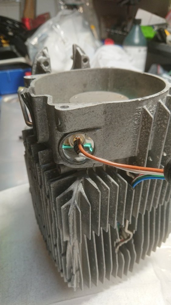

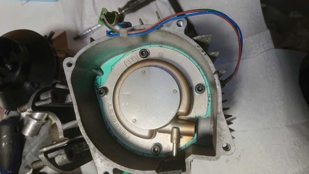

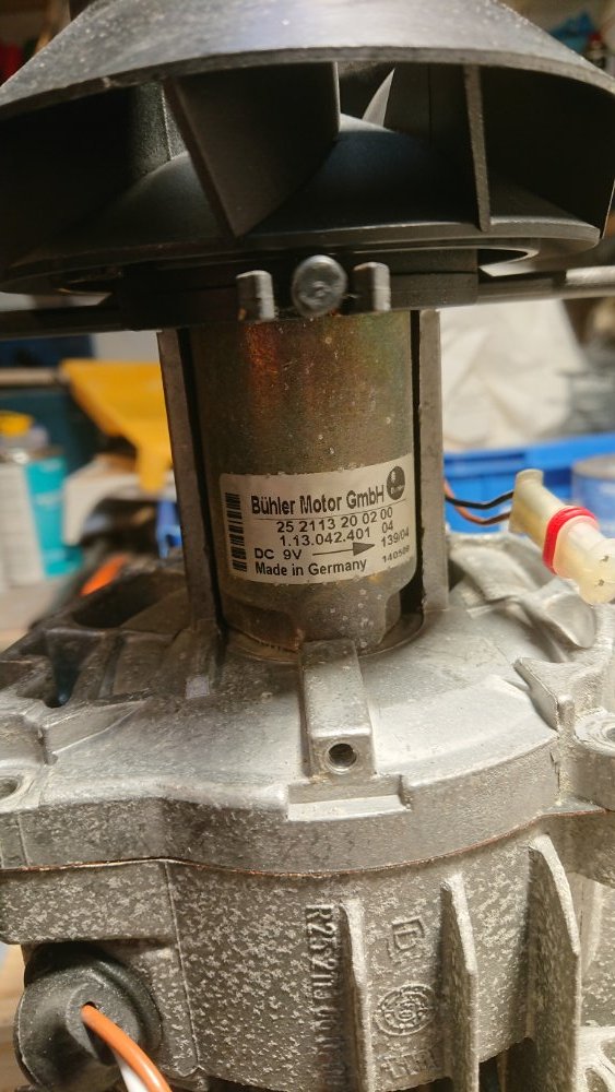

Da var det på tide å skifte vifte igjen. Kina-vifta som stod i nå har gått to hele sesonger, så er veldig fornøyd med levetiden. Den ble byttet i en tilsvarende.

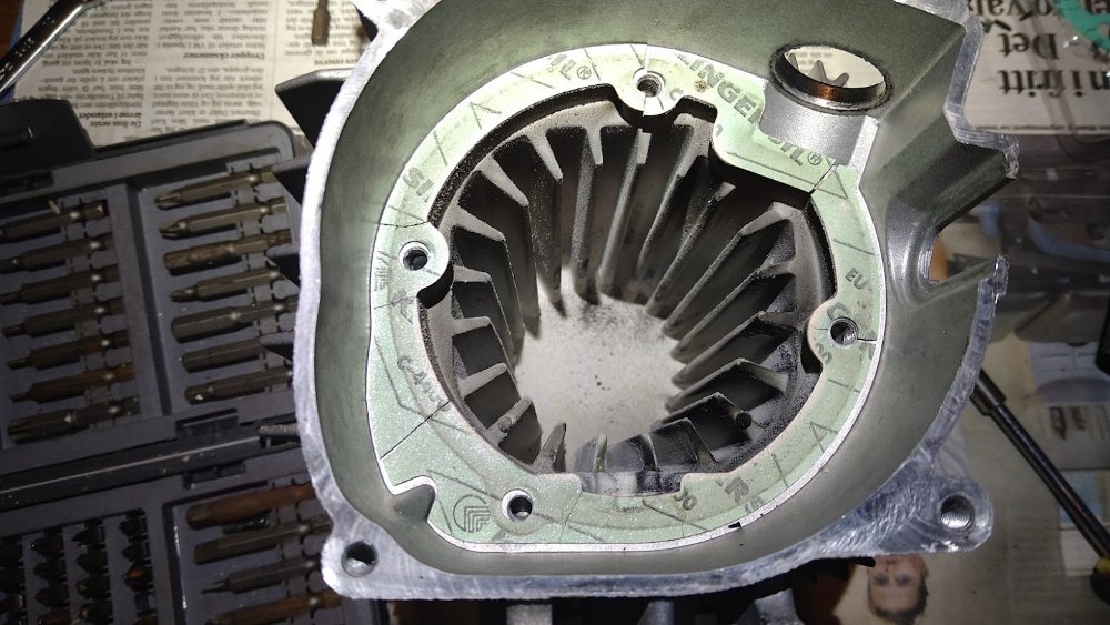

Som man ser på bildet, har den grønne pakningen mellom brennkammer og varmeveksler sprukket på flere steder. Når det skjer, blir det fort sot. Det var likevel lite sot i varmeveksleren. Den fikk en vask i oppvaskkummen før jeg satte alt sammen igjen. Nye pakninger, ny vifte, vask av varmeveksler og glødeplugg, pluss noen meter nye varmerør.

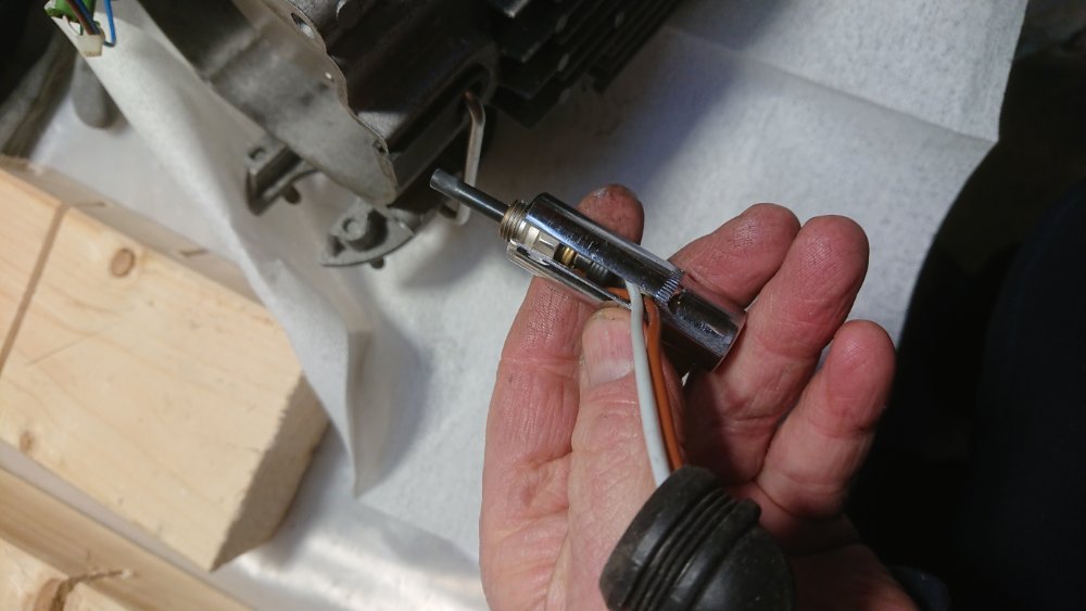

@S/Y Emma Byttet du glødegitteret med det samme? Jeg har erfart at dette med fordel kan byttes med passelig mellomrom. Jeg har det som vedlikeholdspunkt annenhvert år.
Du kjører etter det jeg forstår varmeren mer enn de fleste andre. Hvilken erfaring har du med levetid på glødepluggen?
Farsken, glødegitteret glemte jeg faktisk å bytte denne gangen. Kom ikke på det før du sa det nå. Men det ser visst ikke ut til å ha vært nødvendig heller :-)
Problemet med glødegitteret er at det legger seg koks på utsiden, noe som etter hvert blokkerer for dieselinnsprøytingen og gjør det vanskelig å få fyr. Resultatet blir hvit eksos og feilstart.
Glødepluggen til D4 ser ut til å vare "evig". Erfaringsmessig er den en av tingene som man aldri trenger å fornye. På D5, som er en helt annen konstruksjon, er glødepluggen noe man må skifte med jevne mellomrom.
Jeg har også erfaring med at gitteret tetter seg, men bare på en side. Sikkert der dieselspruten treffer. I nødsfall vil det hjelpe å ta ut gitteret, rotere det 180 grader og sette inn igjen.
Forøvrig bra kilospris på disse gitterene. Jeg har god erfaring med å rense disse ved å legge brukt gitter i diesel en stund og deretter brenne det rent med propanprenner.

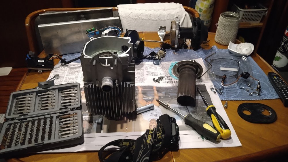

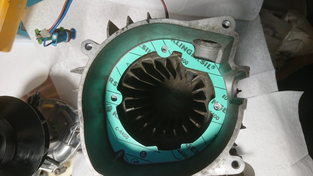

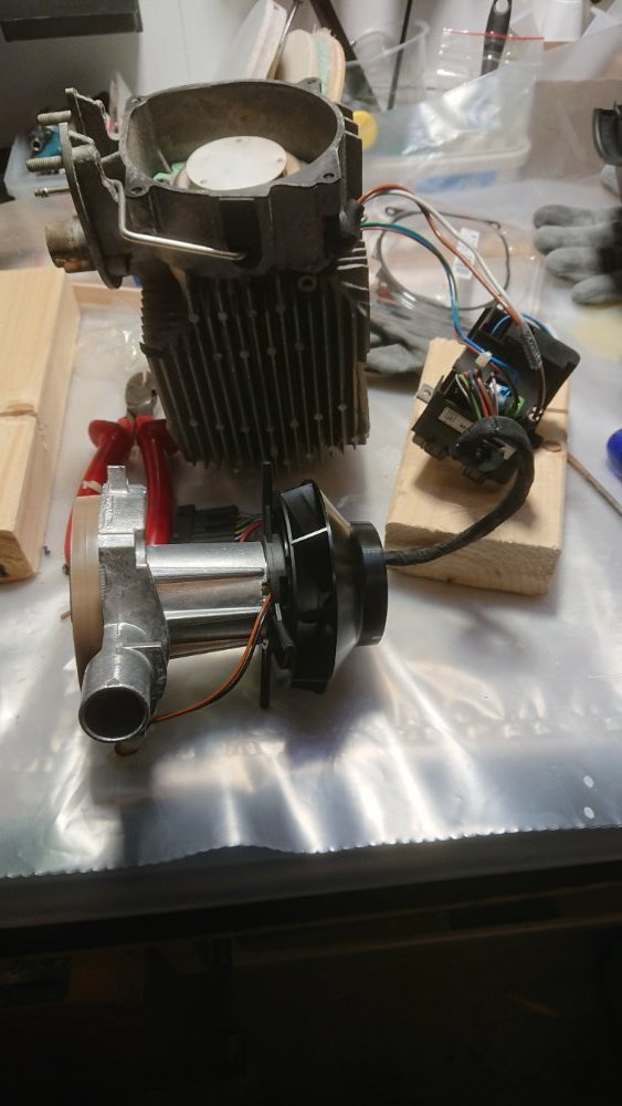

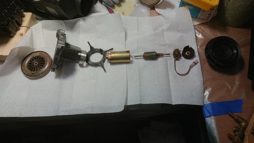

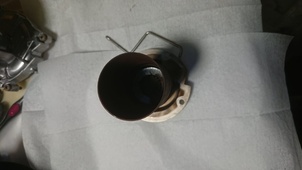

Da har min D4 også fått seg en service. Valgte å kjøpe original Ebervifte. Byttet vifte og pakning, hatt ut brennkammer og gjort rent dette og varmeveksler, ny pakning brennkammer og nytt glødegitter. To av festeskruene til brennkammer satt fast og knakk, så de måtte borres ut og gjenges opp.
Mangler bare å rense filter i dieselpumpa, montering i båt og testing.
navid skrev 32 minutter siden:
Veldig bra illustrasjon :yesnod:. Hvordan har du fått rengjort brennkammeret innvendig? Har du noe bra fludium å anbefale, som løser opp koks og avleiringer?
Det er ikke så lett hverken å se eller komme til. Brukte inspeksjonskamera for å se, og mitt var nok ikke så ille. Lot det stå tre dager i Omega 636 som et forsøk. Skyllet igjennom jevnlig, og fikk ut endel skitt så sa meg fornøyd med det.
