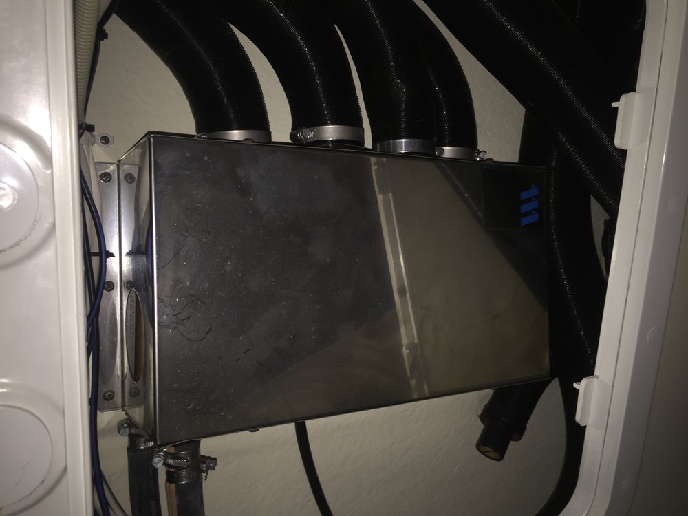

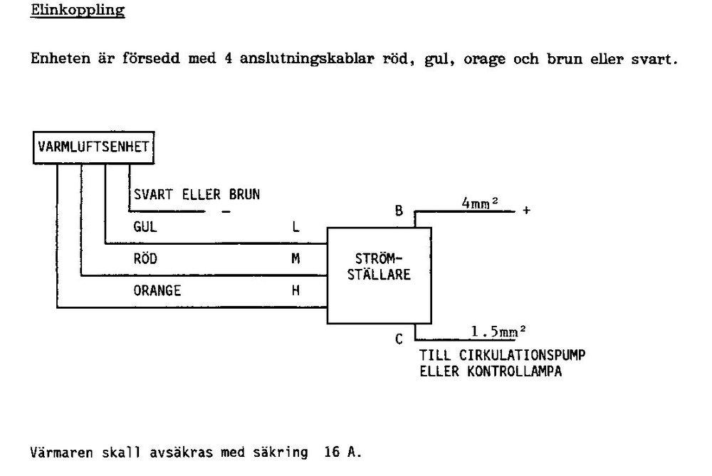

Brigg Svart 30.Mars.2018 Link til dette innlegget Svart 30.Mars.2018 Jeg har samme båt som @dobbaen, til og med samme årsmodell. Defrosteren hos meg er merket med et Eber-merke mens brukermanualen er merket Termomarin og har bilde av en Ardic defroster. I følge manualen skal strømtrekket være 5,9A på høy fart og 4,5A på mellomfart. Det er bare de to høyeste effektrinnene som er i bruk slik det er koblet fra fabrikk Jeg måler med mitt tangampermeter i underkant av 8A på maks og 5A på mellomtrinnet. Altså litt over det manualen oppgir. Dersom jeg starter defrosteren fra stille og går direkte på maks effekt viser ampermeteret en startstrøm på 14-15A et kort øyeblikk før det stabiliserer seg på 8A. Sikringen hos meg er på 10A, og dette er uproblematisk slik det er hos meg. Men ledningene er 2,5 mm2 slik at det er heller ikke noe i veien for å bruke en 15A sikring slik dobbaen har gjort. Sitér dette innlegget Viksund 340 St. Cruz: Tre-roms fritidsbolig med to terasser og fleksibel beliggenhet. 2009 - 0000: Viksund 340 St.Cruz Fly m/VP D6-370/HS80AE 2003 - 2009: Halco 29 Offshore Fly m/VP 41B/290DP Link to post
Mix Svart 30.Mars.2018 Link til dette innlegget Svart 30.Mars.2018 (redigert) Hva står det om hva dingsen skal sikres med i manualen din da ? Kanskje dette ? Redigert 30.Mars.2018 av Mix (see edit history) Sitér dette innlegget Link to post

Brigg Svart 31.Mars.2018 Link til dette innlegget Svart 31.Mars.2018 Mix skrev for 18 timer siden: Hva står det om hva dingsen skal sikres med i manualen din da ? Kanskje dette ? Det stemmer. Sitér dette innlegget Viksund 340 St. Cruz: Tre-roms fritidsbolig med to terasser og fleksibel beliggenhet. 2009 - 0000: Viksund 340 St.Cruz Fly m/VP D6-370/HS80AE 2003 - 2009: Halco 29 Offshore Fly m/VP 41B/290DP Link to post
