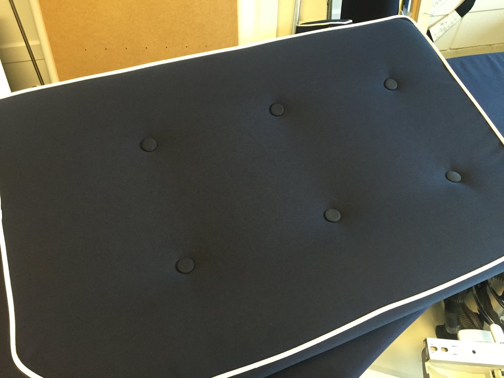

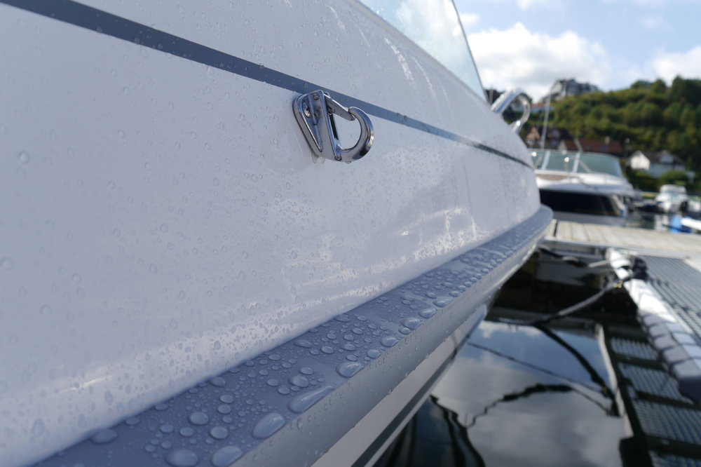

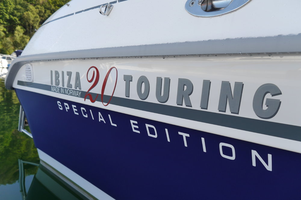

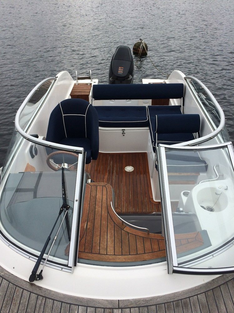

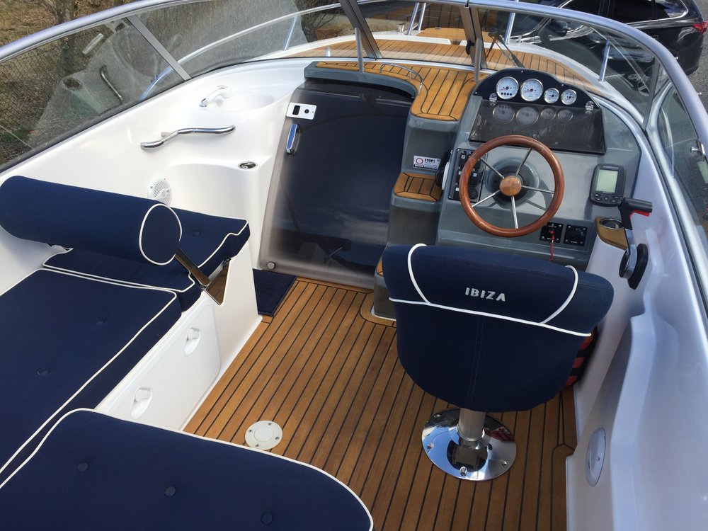

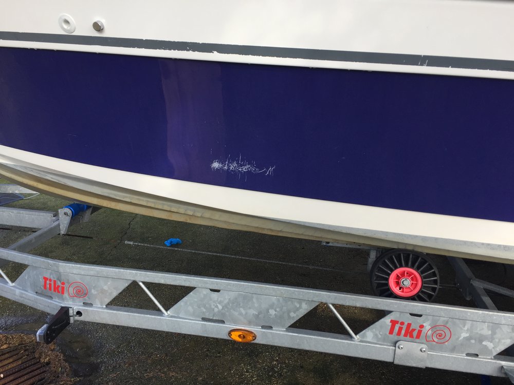

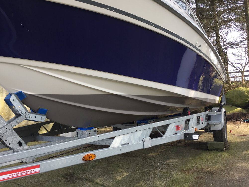

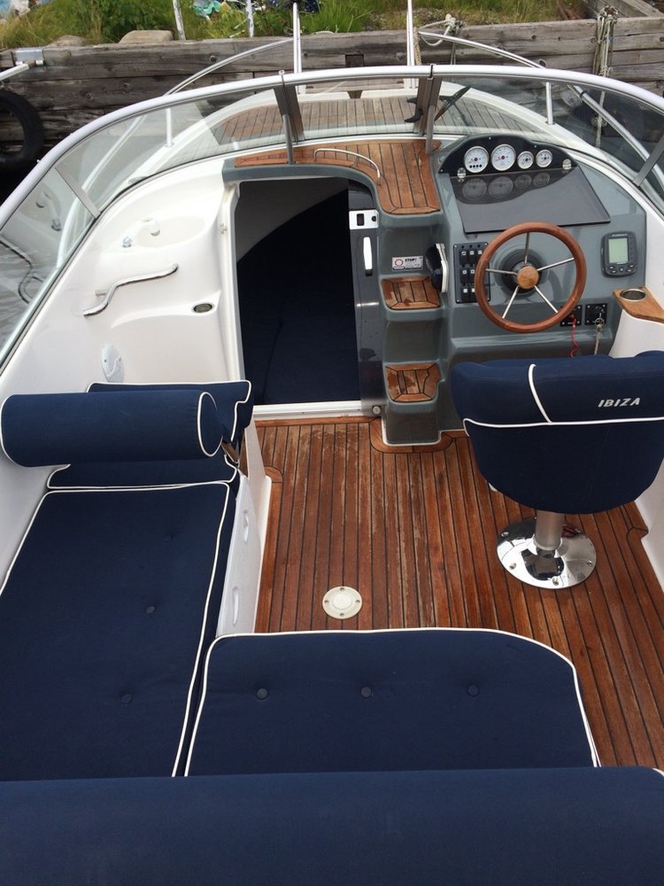

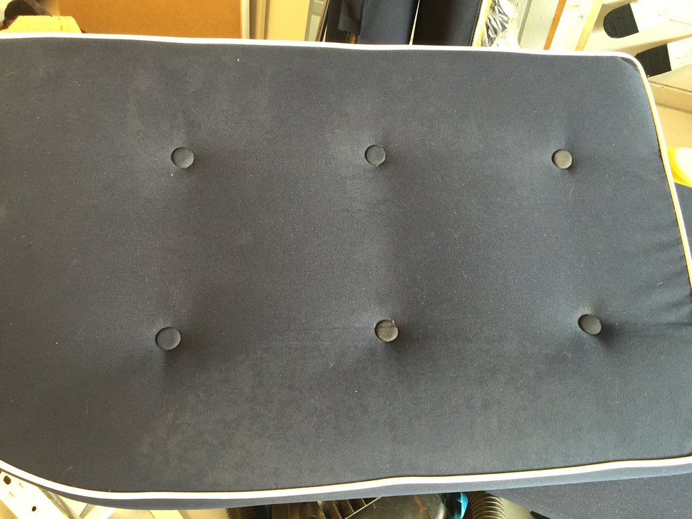

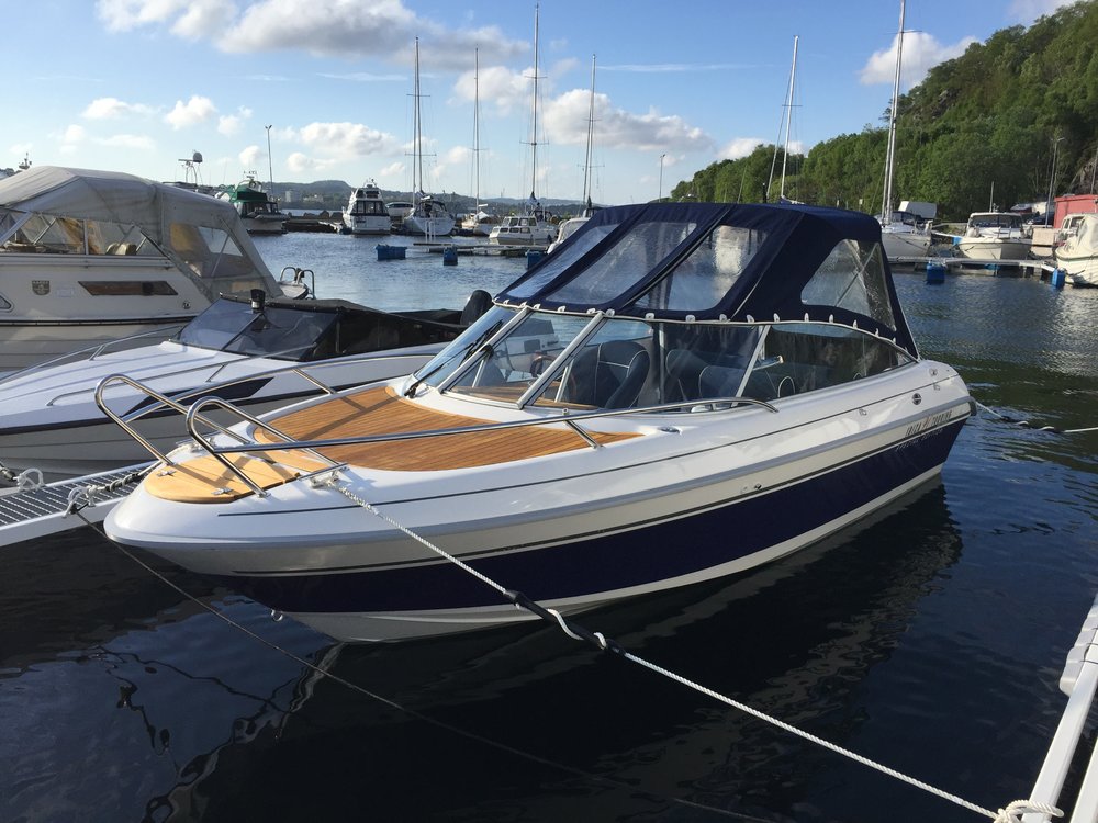

Dr Nelson Svart 24.Mars.2018 Link til dette innlegget Svart 24.Mars.2018 (redigert) Her er bilder og en liste over hva jeg gjorde med vår båt. Ny propell 3x19x21 alu. Går i 42kn på gps med kun fører. Ny fenderlist. Renset og impregnert all tekstil og kalesjer. Byttet alle skruer med nye syrefaste Våtslipt og polert opp alt av gelcoat, inkl luken av Lexan til lugaren. Motor var ganske grei, men alt filter, anoder og oljer er byttet. Byttet vannutskiller med ny brakett og. Teaken er renset og oljet. Nå i påsken blir det ny stereo og høyttalere, Fell trådløst dødmannsknapp, samt ny dekaler. Som du ser er stripene litt hakkete og skadet. Så ny striper skal på og. Ny dekor ser slik ut. Bilder av da jeg kjøpte den. Før rens av puter Etter rens Redigert 24.Mars.2018 av Dr Nelson (see edit history) Sitér dette innlegget Link to post

Ibiza24 Svart 24.Mars.2018 Link til dette innlegget Svart 24.Mars.2018 Godt jobba. Hvordan fikk du bort de hvite stripene på det blå området av skuta? Sitér dette innlegget Link to post
Dr Nelson Svart 24.Mars.2018 Link til dette innlegget Svart 24.Mars.2018 Det var en grei skade. Men det var ikke så dypt. Våtslipet med Mirka Abralon slipepads med en DA maskin. Fra 1000 -2000- 4000 korning. Også rubbing etter det. Ble som nytt. Den blå gelcaoten er ganske tykk på disse båtene, så det er litt å gå på. Sitér dette innlegget Link to post

Dr Nelson Svart 24.Mars.2018 Link til dette innlegget Svart 24.Mars.2018 (redigert) Bare å kjøre på meg de padsene fra Mirka. Kan ikke gjøre feil. Men, det må rubbes opp igjen. Syns sånt er gøy jeg, så kan stå i timesvis. Men dette er prosjekttråden til TS så jeg legger inn årene nå, og venter på bilder fra ibizafan Redigert 24.Mars.2018 av Dr Nelson (see edit history) Sitér dette innlegget Link to post
